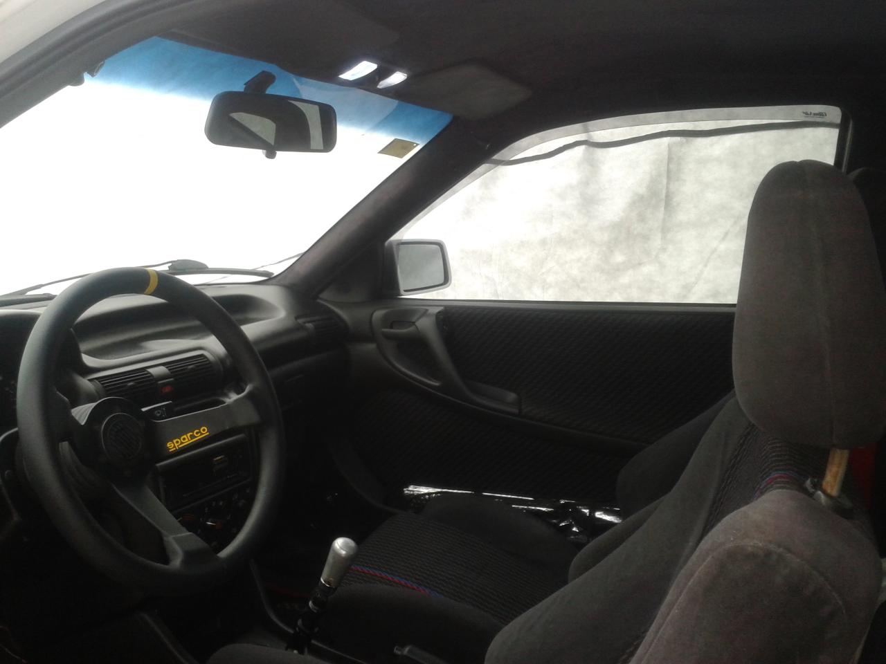

    Edito: Interior terminado, con alcantara "peinada" y parasoles negro
Nombre: 2013-05-19 11.10.35.jpg
Visitas: 493
Tamaño: 84.9 KB
    Última edición por rau_16v; 19-05-13 a las 21:56

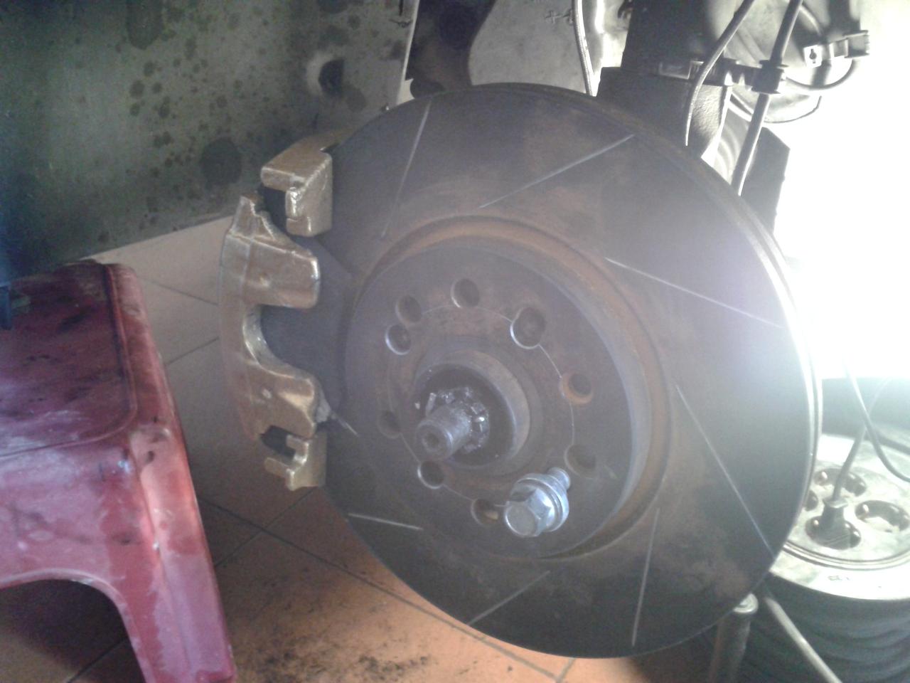

    Actualizo un poco... frenos calibra turbo con disco de 284mm y disco original fresado, al menos, mas bonito queda con la llanta 17 xD
Nombre: 2013-05-25 12.45.46.jpg
Visitas: 465
Tamaño: 95.2 KB

    Me encanta lo de alcantara en los revestidos de los pilares. lo mismo me animo pero en color original, negro no me llama oscurece demasiado el habitaculo..

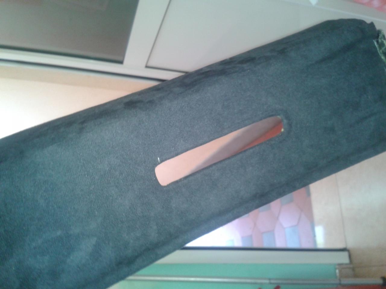

    para pegar la tela cola de contacto y listo no? como la aplicaste?
  10. #40
    24 Mar, 13
    95
    Se vende cola para tapizados en botes de medio kilo o 1 kg, al menos la marca que compré yo que ahora no la recuerdo. En el mercado tienes infinidad de marcas. Para el techo que es lo mas complicado lo hicimos entre mi padre y yo, un rodillo y pincel y cada uno por un lado le fuimos dando la cola para que el secado fuese lo mas uniforme posible. Dejas secar un rato y pones la tela, luego queda estiras y das formas a las curvas que tenga.
    Luego, con pinzas de la ropa, lo pones alrededor para mantener la tela estirada
