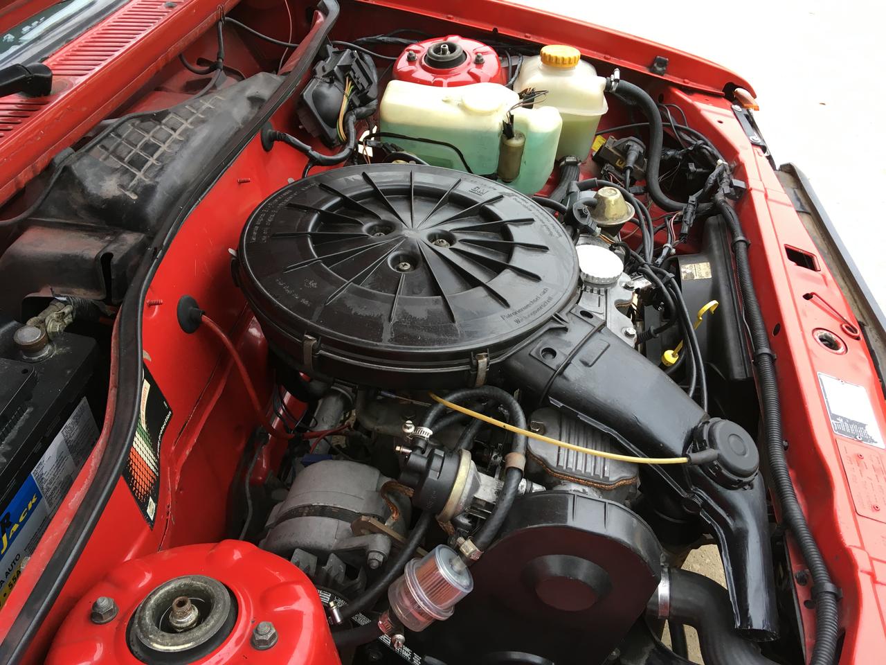

    Asi esta el corsita tras un tiempo sin publicar nada por aqui.

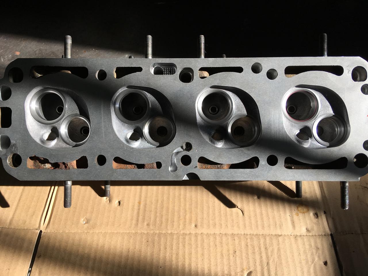

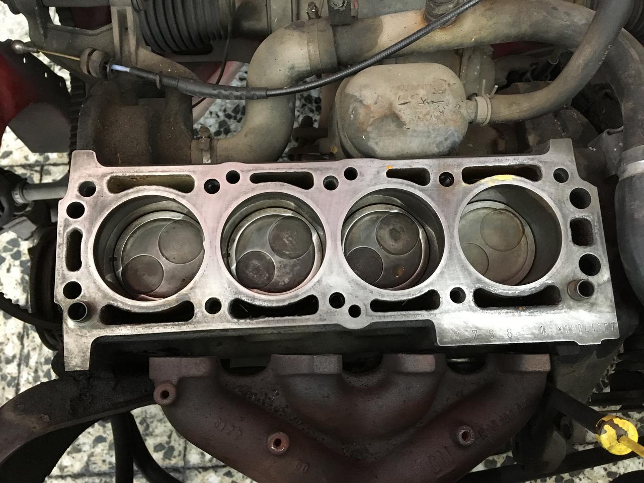

    Se le ha hecho la culata entera y convertido a gasolina sin plomo, ajuste de carburador, servofreno nuevo, radiador, bomba del agua, delco, distribucion (vamos mecánicamente esta nuevo), la verdad es que va genial ahora ya le he hecho casi 10.000 kms y cada vez va mejor, es una delicia de coche.

    Buena puesta al dia. Un poyaque en toda regla.
    El tema de la gasolina sin plomo, cambiar asientos de valvulas entiendo no? Eran psotizos?

    Le cambié las valvulas puesto las que tenian se "fundieron" (Se quedaron pegadas) estaban bastante mal (MIRAR LAS IMAGENES DE LA CUALTA), ya aproveche y lo cambie a sin plomo, entre mas cosas.
  6. #36
    Estos motores ya venían preparados para gasolina sin plomo, ese color de válvulas aparenta que gastaba más aceite que gasolina, calculo que te habrán cambiado las guías de válvula.

    Primera vez que veo un Corsa A con esa tapicería, y además el plus de no tener la orejera reventada. Lo de las válvulas pegadas... ¿por un casual no irías kms y kms con el aceite muy bajo, no? Estos coches de serie tendían a fugar y consumir un poquitín entre cambios y era bueno comprobar nivel cada 500-1000kms, sino pues pasaban esas cosas.
