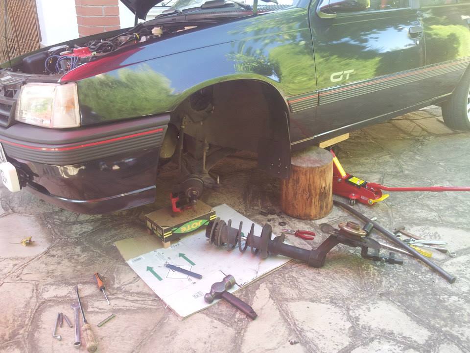

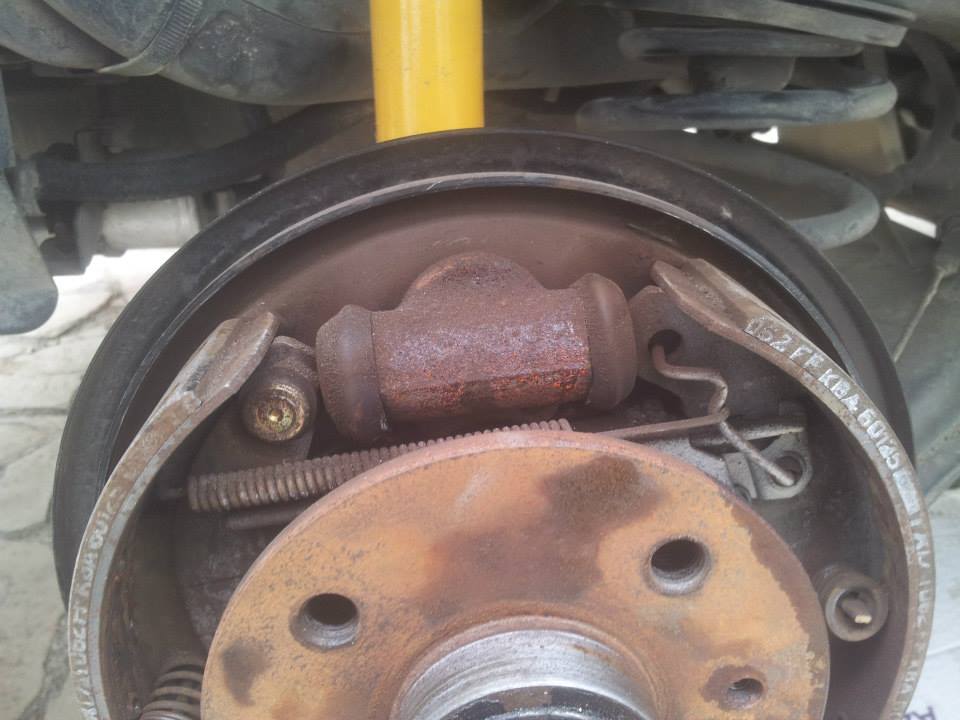

    Bueno este findesemana tambien currando en el kadett... Le he puesto unos amortiguadores koni Sport regulables, es lo mejor que he podido hacer ahora el kadett no se va de culo ni se va recto de frente se asienta muy bien en las curvas, de aqui a poco le tendre que cambiar los pneumaticos que ya se empiezan a ver gastadillos y con eso ya me quedara perfecto para las curvas jejejeje
    Aqui MOntando los amortiguadores koni traseros :

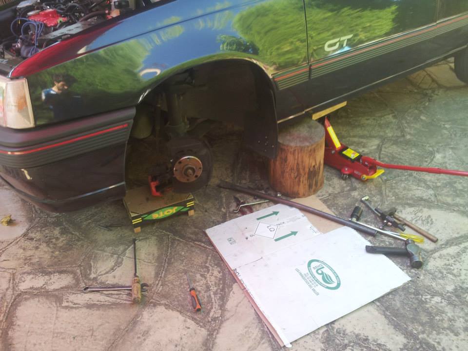

    Aqui montando los amortiguadores koni delanteros : Joder la de trabaja que lleva los delanterlos buuufff

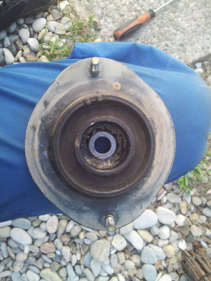

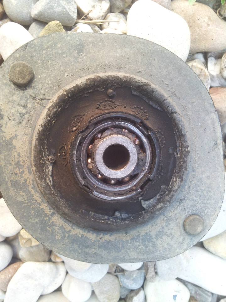

    A la hora de montar los amortiguadores delanteros me gustaria destacar esto : Me encontre que los cojinetes de dirección estaban clavados a penas rodaban por la de mierda y grasa solida pasada del tiempo que tenian alrededor... Por eso seguramente notaba que la direccion me iba un pelin mas dura de lo normal... Me encontre con esto

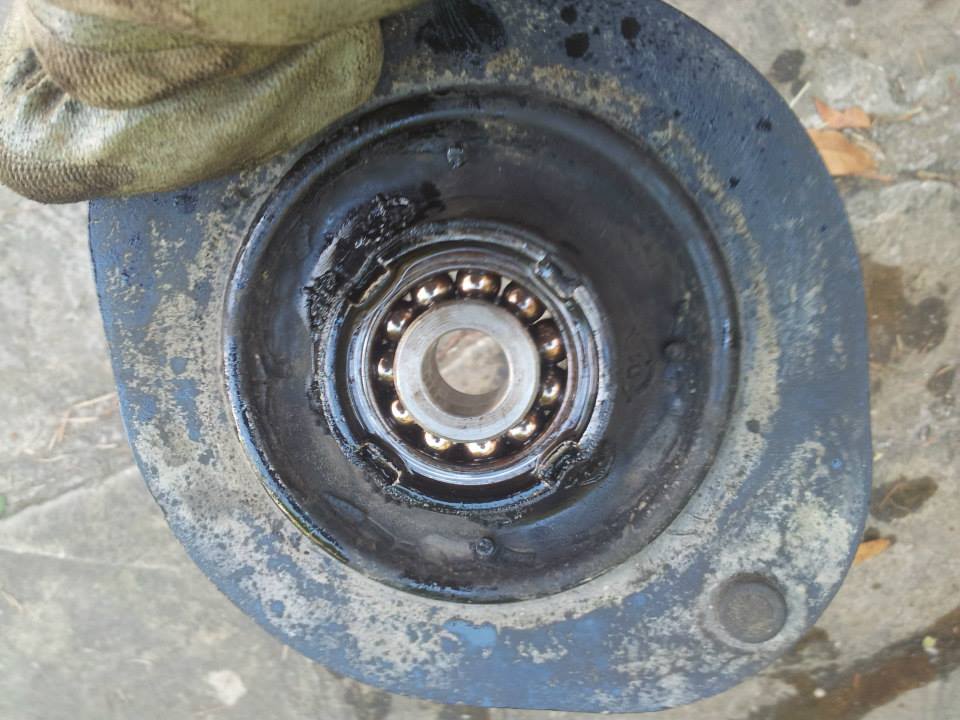

    Entonces me puse a limpiarlo a conciencia primero le quite toda la mierda acumulada alrededor con un destornillador plano y toda la grasa seca... Despues con liquido lo rocie con liquido limpia freno y el resultado una maravilla quedo sin ninguna particula de mierda alrededor... Cuando se seco le heche 6 en 1 para desclavarlo y grasa nueva y quedo un resultado excelente, limpio y girando el cojinete a la perfeccion :

    Hola Adri, que me puedes mandar a tomar viento cuando quieras, jajajaj, estoy seguro que si yo tuviera mi Kadett como el tuyo casi que lo dejaría ya como está, repito que al que le tiene que gustar es a tí..y a los chicos de la ITV, claro, xDDDD.
    Menudo cambio con los Koni, deben de ser una gozada, claro que las llantas y esas cubiertas también ayudan a que vaya bien en curvas.
    Los amortiguadores delanteros tienen una trabajera. Yo solo se los he cambiado al Vectra (unos KYB Excel-G), menudas agujetas, xDDDD. Al Kadett se los desmonté para ponerle los rodamientos de copelas nuevos, los originales tenían la goma cedida del todo (lógico tras 20 años de duro servicio, jjjjeee). La dirección iba como una piedra, ya rozaban las chapas de encima de los muelles contra la montura de las copelas, no tenía remedio ni engrasando rodamientos. Ah, de camino aproveché para darle pintura negra antióxido al interior de las torretas del chasis...me gusta aprovechar desmontajes para prevenir o sanear.
