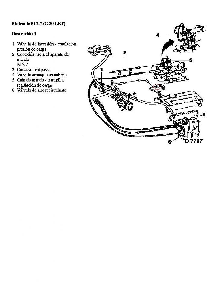

    Predeterminado Re: A ver si el Sr K nos cuenta un poco como va la Vecky
    Alex, una cosa que lleva el turbo que parece una tonteria pero es importantisima, es una valvula antirretorno que lleva en el conducto que sale de la tapa de valvulas (el tubo pequeñito) y va hacia la caja de mariposas. Si la esta valvula antirretorno esta perforada o montada alreves, la presion de turbo se metera en tapa de valvulas, a su vez en el conducto que va a la watesgate y vuelve al let loco. Comprueba eso.
    Segun el Tis, y asi lo llevo y asi me va de muerte:
    Y este es el esquema global. En rojo esta rotulado la valvula que te menciono.
    Tio revisa los tubos a conciencia segun el esquema, anula la valvula de descarga para probrarlo. Si no tiene instalado la valvula antirretorno, ponsela, porque sino, cuando empiece a soplar el turbo la misma presion se mete por la tapa de valvulas y le llega a la valvula amal, y descontrola es sistema. Una vez me parecio leer en el team calibra que alguien le paso algo parecido por esta ++++ valvula.
    Antes que una centralita, tambien yo probaria una valvula amal, incluso nueva no es cara, sale por unos 50€.
    Ok, segun lei tu respuesta mire el tis yo tb y vi esactamente eso q me muestras. Probare a cambiar de senido los tubos de la vlavula esa. No lo hice antes x lo q t comentaba anteriormente. Winflan me dijo q los llevaba como yo y no le di mayor importancia, pense q kiza fuera un fallo en el dibujo. Lo de la valvula antiretorno tb vi la misma imagen. Mirare bien y probare a comprarla nueva puesto q supongo tampoco sera muy cara.
    La amal no sesi lo he comentado en el post pero tb la puse nueva hace unos meses por otro motivo. Es mas la cambie x la q tenia usada q la guarde pa un imprevisto y hace lo mismo. Asin q supongo q eso descartado. El lunes paseo a la opel a por la antiretorno esa. Ya no miro ni lo q cuesta, xq en desguace no lo voy a ver. AUnke los TDI la llevan todos una antiretorno no tiene misterio alguno pero vamos.
    POs hombre otro caudalimetro ya probe, lambda no es xq falla a pedal a fondo tb, no hay luz de fallo ni na.
    pity* probado la valvula. El mio efectivamente no la tenia como t decia, el corte en el tubo estaba hecho no se si algun dia se la kitarian o iria asi siempre. He pedido la valvulita en la opel, pero como no podia sperar pos me acerke a un desguace.
    No habia un turbo pero habia varios TDI y DTI de opel los cuales la montan para el tema de vacios y turbos y tal tb. TOnces koji una y soplando y aspirando aparentemente funcionaba bien. La monte el mio en el sentido logico q yo croe q es el suyo y fallaba no contento pos le pego la vuelta por probar. Y na idem.
    Asi q esperaremos centralita. De todas maneras confirmame en q sentido ha de correr el flujo de aire y en q sentido no pa cuando llegue la nueva ponerla bien. Pero vamos por ponerla xq si antes no la necesitaba...
