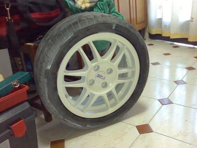

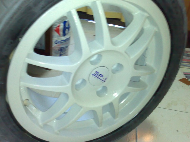

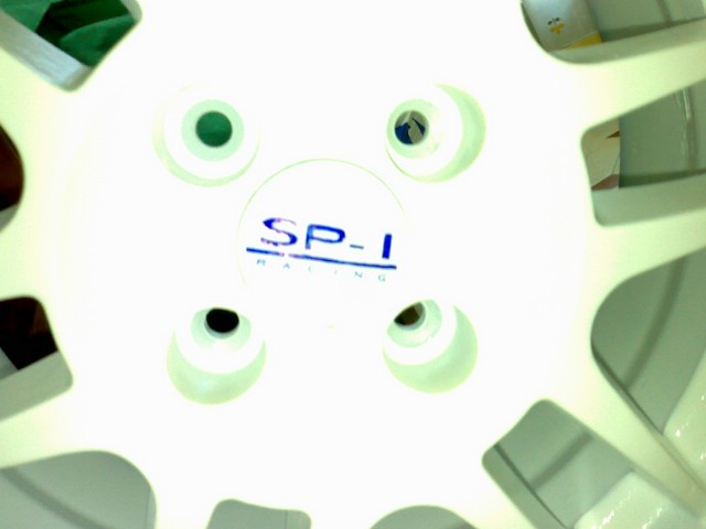

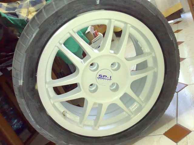

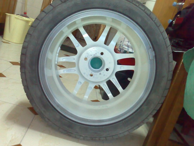

    Bueno que conste que esto es provisional hasta que este mejor economicamente y las mande a reparar a los portugueses que hacen un gran trabajo, de momento me han dado envidia estos mamoones y para ir elegante el dia 9 al jarama me las he pintado yo.
    bueno ya he terminado una. Estoy haciendo una por dia ya que hay que hacerles bastantes cosas siguiendo los siguientes pasos:
    Desmontar y llevarla a lavar a presion con desengrasante extra fuerte porque tienen mierda atrasada que flipas.
    Ya en casa lijarla a muerte a mano por fuera y por dentro sacando las 3 capas de pintura mal pintada que tienen. Esto es lo mas jodido.
    Pintarlas por dentro de blanco, pintarlas de blanco por fuera, lacarlas por dentro, lacarlas por fuera.
    Y bueno el resultado es mas o menos este, era la primera por lo que las demas me quedaran mejor.

    Mu chulas Pocket, ¿pistola o spray?
  4. #34
    Pocket_GSi Guest
    Predeterminado Re: Operación llantas: el retorno
    spray para las llantas y una pistola para mi cuando las lijo porque me dan ganas de suicidarme.
