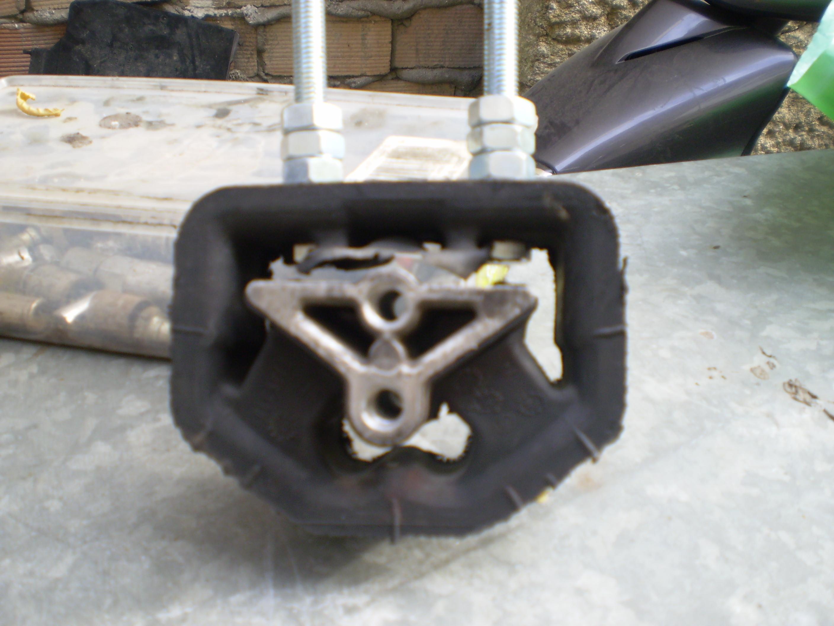

    y aqui va una del taco para los q quieran copiarme el taco modificado

    yo pienso que se tiene que desaprovechar potencia,yo tenia pensado meter el cableado pero solo el del motor nada mas,no se si eso sera posible.
