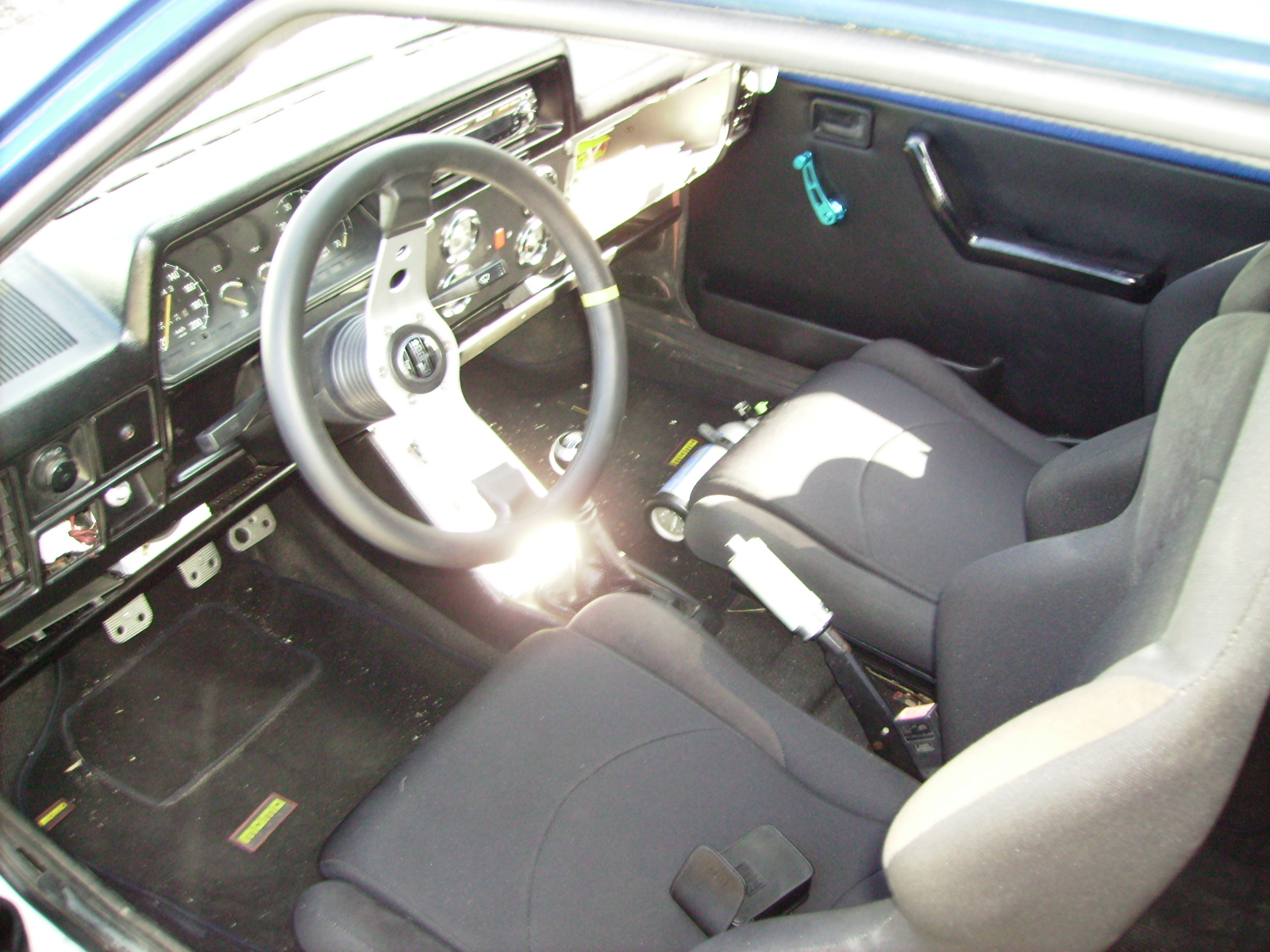

    yo el mk1 se lo pinte negro y le queda bien lo único que voy a sustituir la guantera para ponerle una plancha de metraquilato o algo y hacerle aerografo irmscher en gris plata
