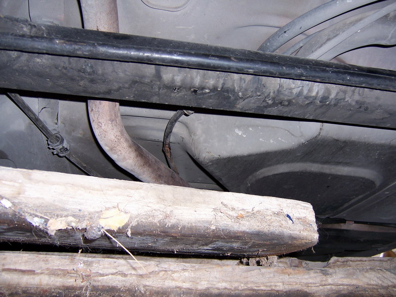

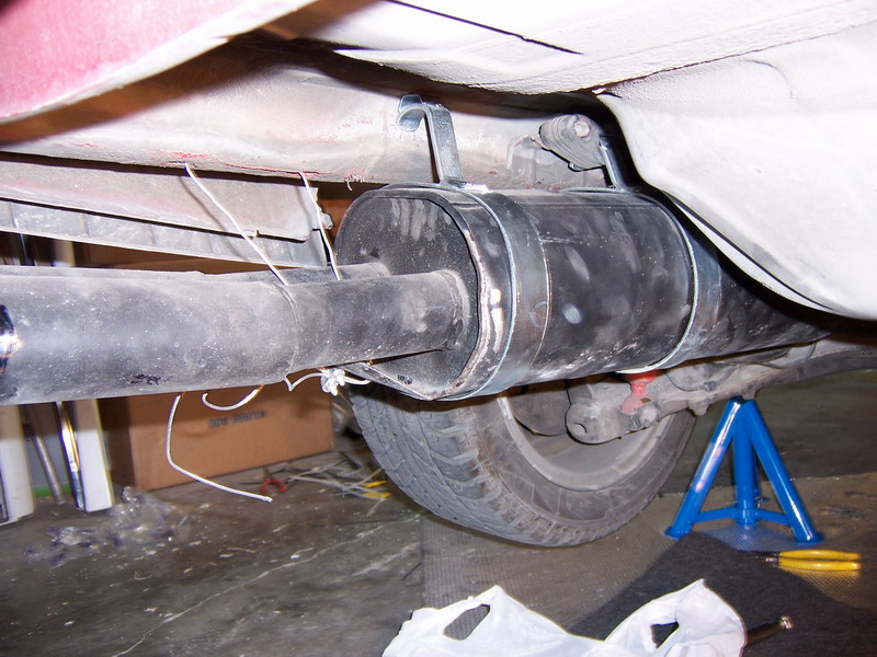

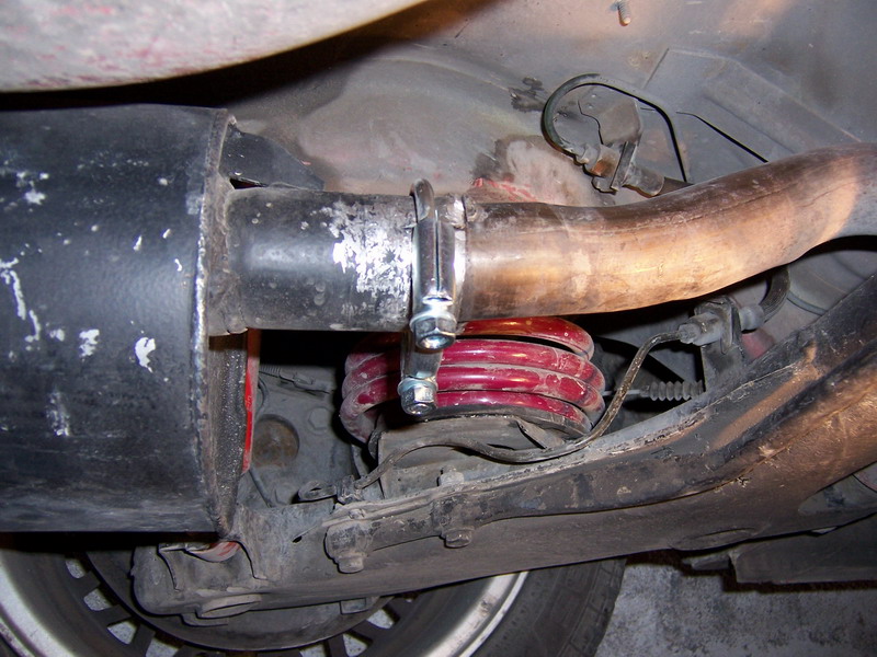

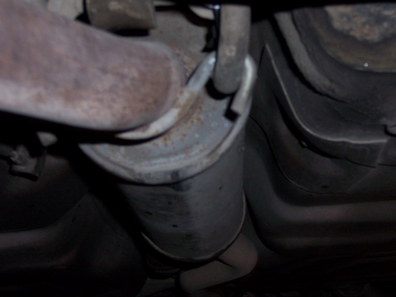

    Esta tarde le he echado un ratillo al invento. Así está el pobre más levantado que nunca:

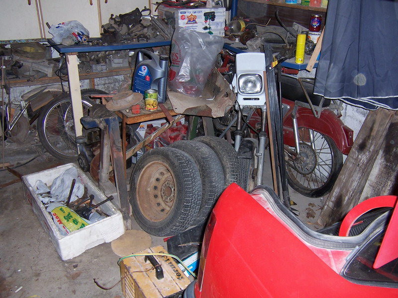

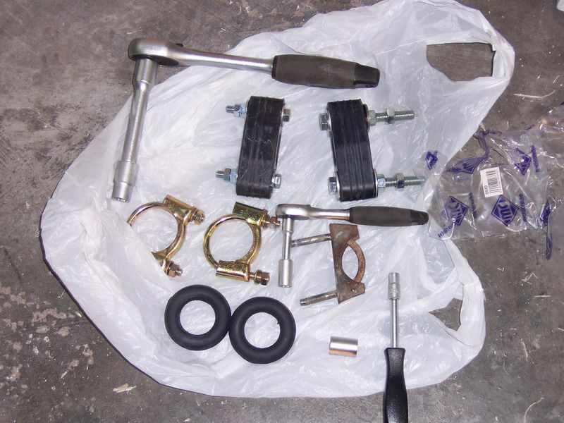

    Algunos de los chismes que he estado usando:

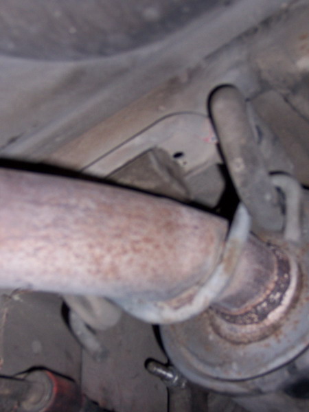

    Aquí la suspensión del intermedio, formada por las dos arandelas de goma 25:
    La unión del intermedio y el silencioso, con los Vogtland y Koni de fondo:
    Ya de paso vemos la unión del latiguillo del puente de discos y la canalización del líquido.
    Y aquí es donde tocaba haciendo clonc clonc, el cruce del intermedio y el tubo del líquido:

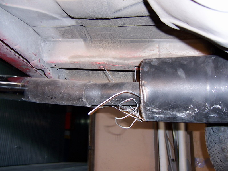

    El cable trenzado y los tensores los uso para ir buscando y manteniendo la posición para hacer presentaciones, cálculos y medidas:
    La segunda arandela del escape, puesta al final del silencioso, pero antes dándole un poco de forma al gancho para que suba un pelín:

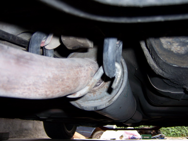

    Aquí es donde irá el segundo anclaje con su silent block:
    Sería fácil hacer dos taladros pasantes en el larguero y poner el silent, pero no entra el taladro derecho, así que al final uniré los dos tornillos a una pletina y la soldaré a ese mismo sitio.

    Perfecto, me acabas de dar una idea (para no variar, tú en tu linea...) cojonuda para cuando ponga el silensioso del 16V, lo de poner la 2ª 33 atras, así queda muy similar al 16V, solo que este lleva 2 gomas 25 atras del todo.
    Lo que me ha gustado es el detalle de que no te entra el taladro para hacer rectos los agujeros, así ya sé a que me enfrentaré si no quiero soldar, que seria lo que me gustaria hacer para mas seguridad.
    Te iba a decir que usaras un flexible de esos que se acoplan al taladro para perforar lo mas horizontal posible, pero supongo que la broca no entraria en estos inventos facilmente (tienen un limite de grosor de broca).

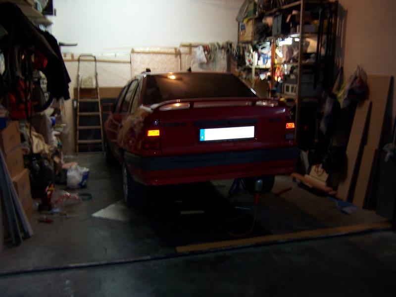

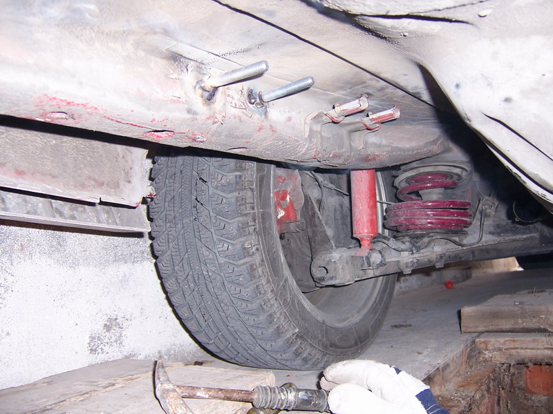

    Pedazo de mañana que he echado al coche con la inestimable ayuda de mi profe Otilio que es un crack.
    Hemos metido el coche al foso, lleno de valiosos trastos: piezas del 600, motos antiguas...

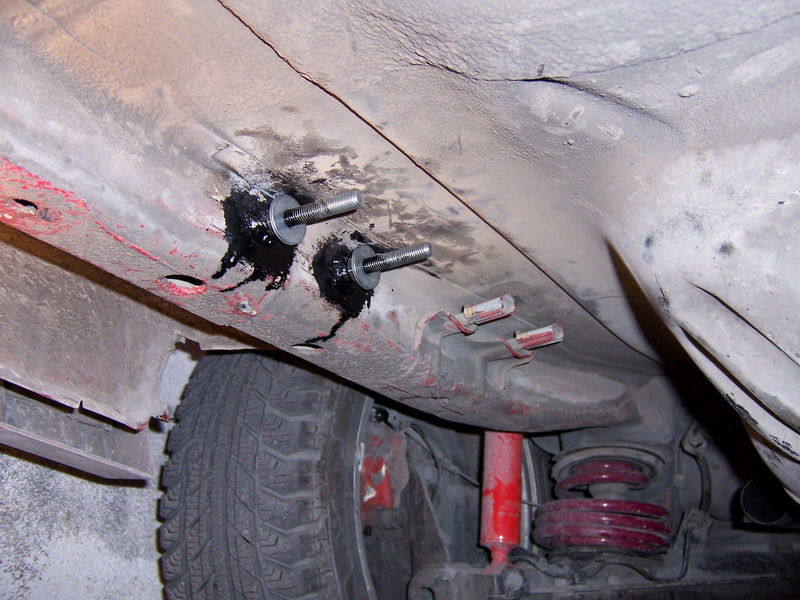

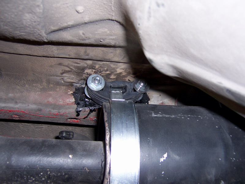

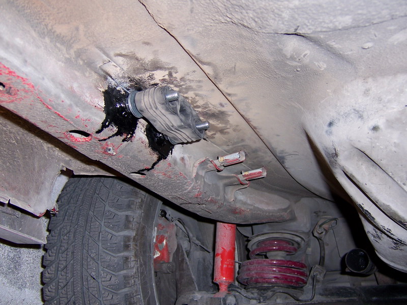

    Lo primero, confirmar los puntos que había marcado en el coche para fijar el silent block adicional y liarme con la radial para dejar esa zona con la chapa vista, para asegurar que el tornillo hace buena unión.

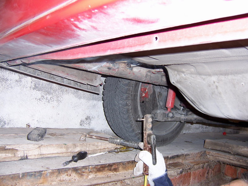

    Luego a soldar los dos tornillos en esos puntos:
    Los afianzamos bien y quitamos la escoria:
    Probamos que el silent entra en su sitio, todo perfecto:

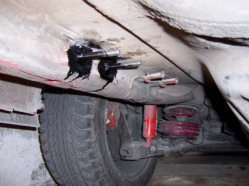

    Damos un poco de pintura antióxido después de dejar enfriar:

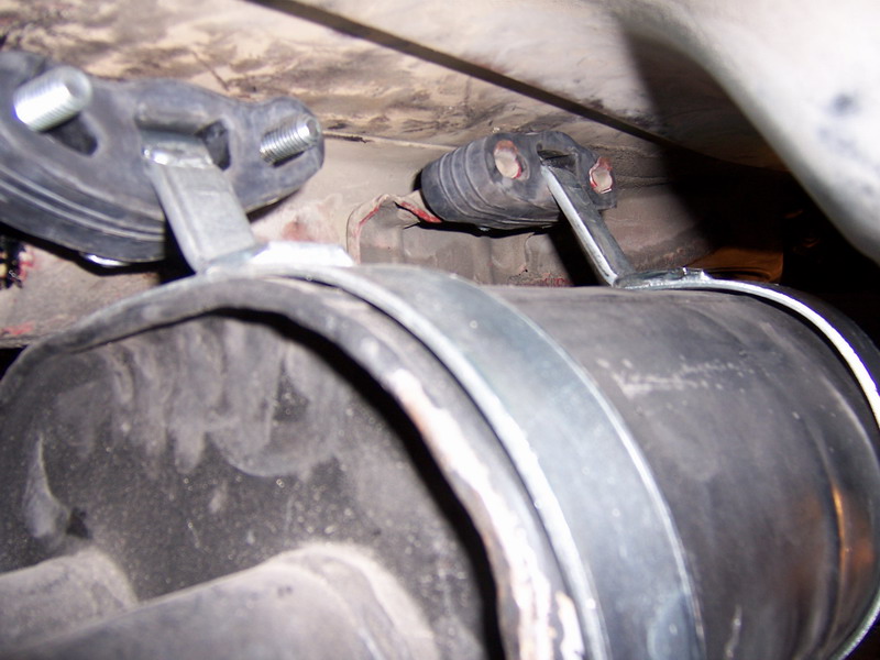

    Metemos una tuerca hasta el final y arandela, así ganamos el hueco por el que pasa parte del gancho del escape.
    Al presentar de nuevo el silent, la medida es perfecta, solo falta poner otra arandela y tuerca.

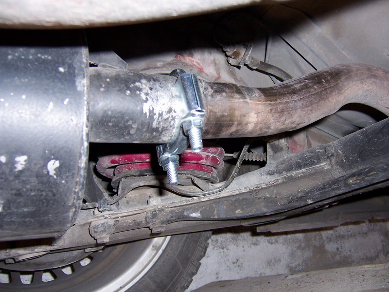

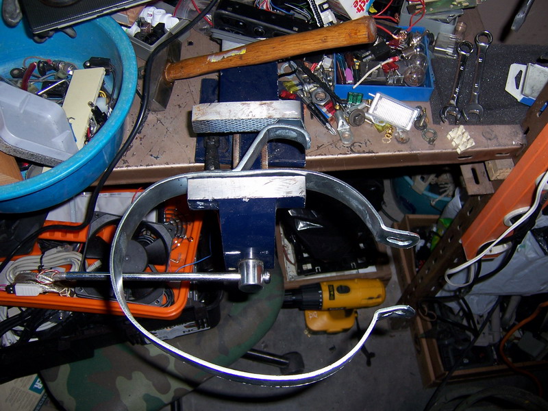

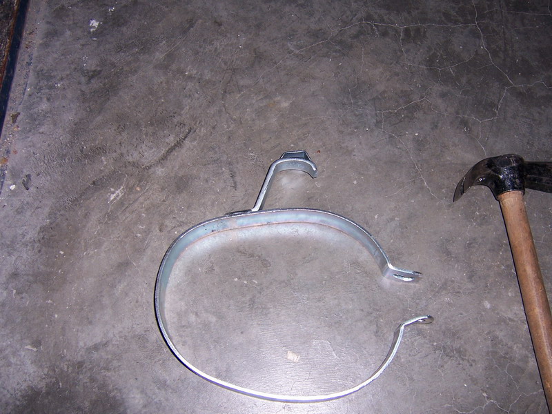

    Con la radial he abierto el corte a sierra que tenía la boca del silencioso y metido una arandela de 50 mm de diámetro interior, a la medida.

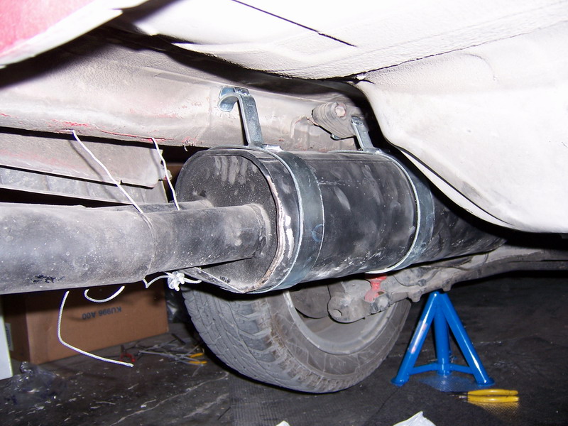

    Hemos aprovechado a cambiar las gomas 25 del intermedio por nuevas.

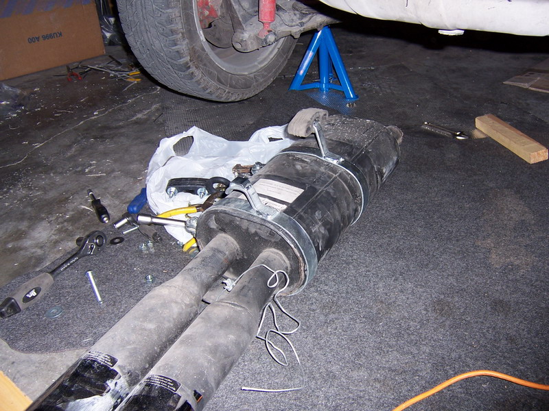

    Colgamos el escape, ubicamos de forma precisa las abrazaderas y listo:
    La altura perfecta, no arriba del todo, no vaya a dar con el paragolpes y librando un pelín pensando en el paragolpes 2000 de Vectra A.
    Satisfechos con el trabajo bien hecho:
