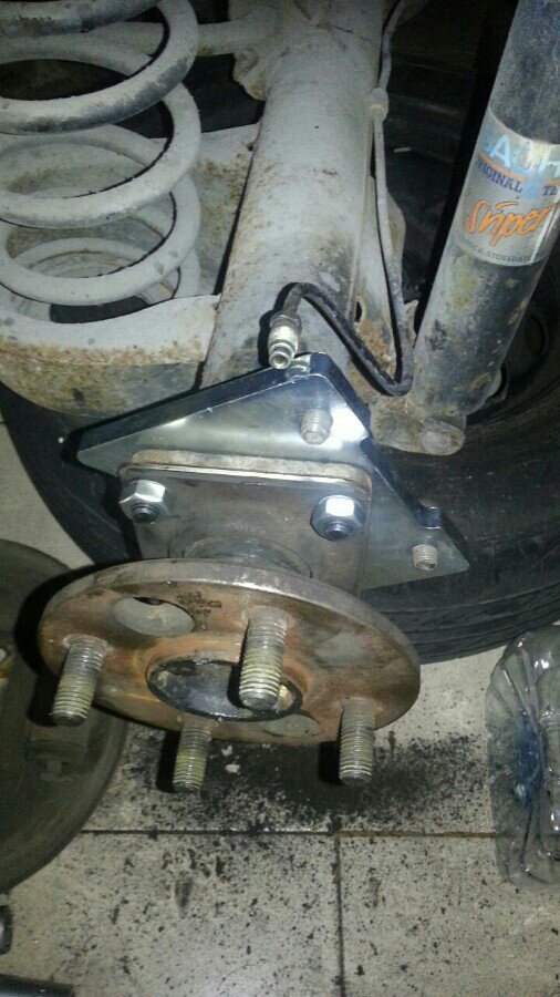

    Turno para los frenos traseros.
    Pasando de tambor a discos de audi 80 y pinza de golf 2 GTI con adaptadores separadores y demás parafarnalia...
    Estoy a la espera de que lleguen discos y pastillas

  6. #386
    19 Oct, 06
    Anoia
    518
    Dai dai conejillo de indias!! Jajajajajja
    1 saludo
  7. #387

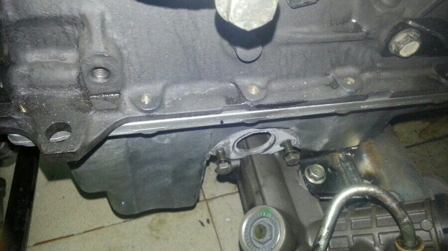

    El cárter con la recortada ya entra...
    Faltara hacer cálculos tu hacer la cubeta

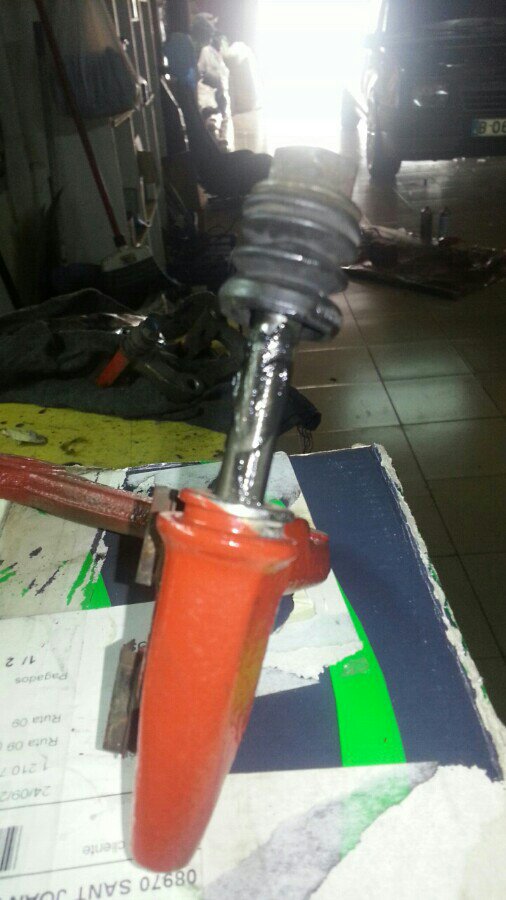

    Todo este tinglao es para unir la caña de dirección de omega con la caja de dirección de bmw...
    Rotula de manta mas rotula de corsa b mas adaptador que falta soldar mas pieza estriada de aluminio de bmw xD

  9. #389
    06 Mar, 13
    Logroño
    875
    Habrá alguna pieza en todo el coche que no sea una fusión de 15 marcas diferentes? jajajajajaja
    Igual las alfombrillas.....xD
    Pero da gusto ver que aunque pase el tiempo vas pasito a pasito.
    Mucho ánimo!!!
  10. #390
    16 Feb, 13
    Area51
    385
    menuda obra, increible compañero!
