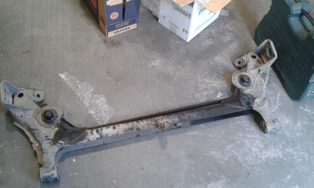

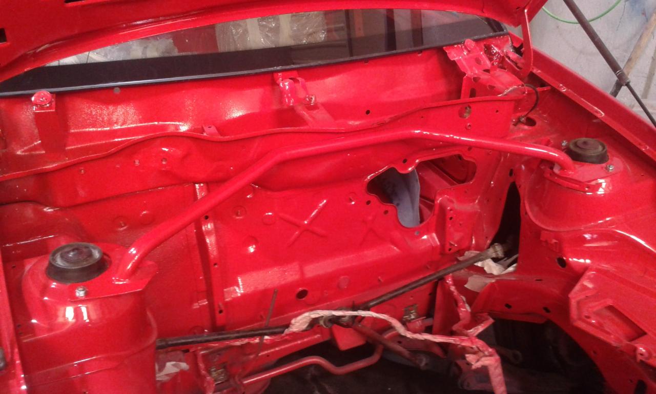

    Ayer sábado pude ir a la nave a echarle un rato al coche.
    Revisar cosas, preparar piezas, traerme otras para limpiar y preparar antes de montar...
    Desmonté los bujes con frenos de tambor que tiene el puente que me trajo bakedano para llevarlo a pintar. Preparé la estabilizadora que tenía del otro puente, desmonté las pinzas para llevar a pintar, quité las tuberías de los frenos de tambor porque no me valen, quité las grapas y los restos de tubo cortado del puente con sus grapas.
    Una duda. Ya no recuerdo de cuando le puse el puente al Bricokadett, o será que lo tenía todo junto y no hizo falta ningún invento...
    ¿necesito tubo rígido en el puente montando las pinzas?. Desde las pletinas que hay en el puente donde "muere" los tubos que vienen de la bomba, hay tubo rígido en el de tambor, pero las cogidas no cuadran con el freno de tambor. ¿Los latiguillos para las pinzas van hasta esas pletinas del puente o hay un tramo de tubo rígido también?.
    Cuando aclare esto pido los latiguillos a Flamaparts junto con un lote de piezas.
    No me resistió a ponerle la barra de copelas que estaba por ahí pintadita, con arandelas y tuercas nuevas.
    Limpié gomas de puertas y fui localizando material para ir montando todo, que hay ganas.
    Le metí aire a las ruedas que estaban flojas y comprobar cuando vuelva que no está ninguna pocha.
    Rescaté de las otras puertas que le llevé a Fran los derivabrisas que llevaba aunque he visto que están llenos de puntitos de laca.

  4. #384
    Viendo la foto del puente de Sip Racing si que veo los tubos rígidos. Tendré que ver que tengo que me valga, sino me tocará ir al desguace a cogerlos.
    Su puente es de Astra, pero si me confirmáis que en Kadett es igual...
  5. #385
    2,864
    efectivamente Jose en el puente hay tubos rigidos
