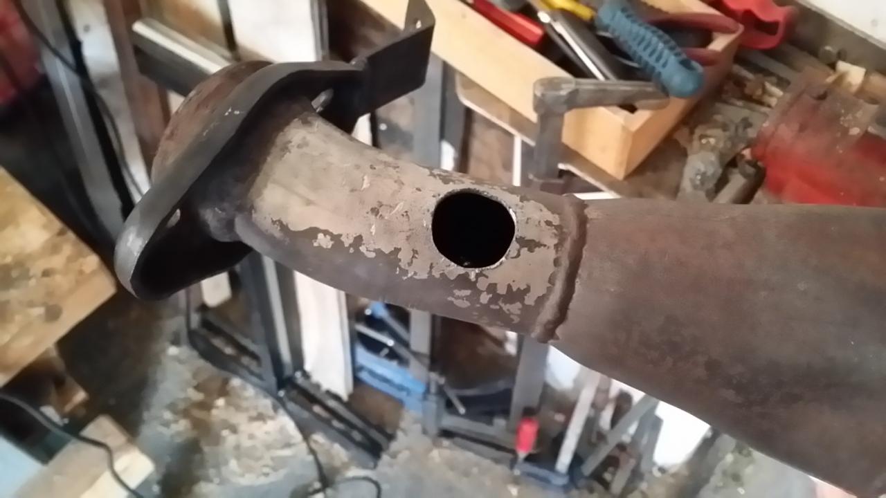

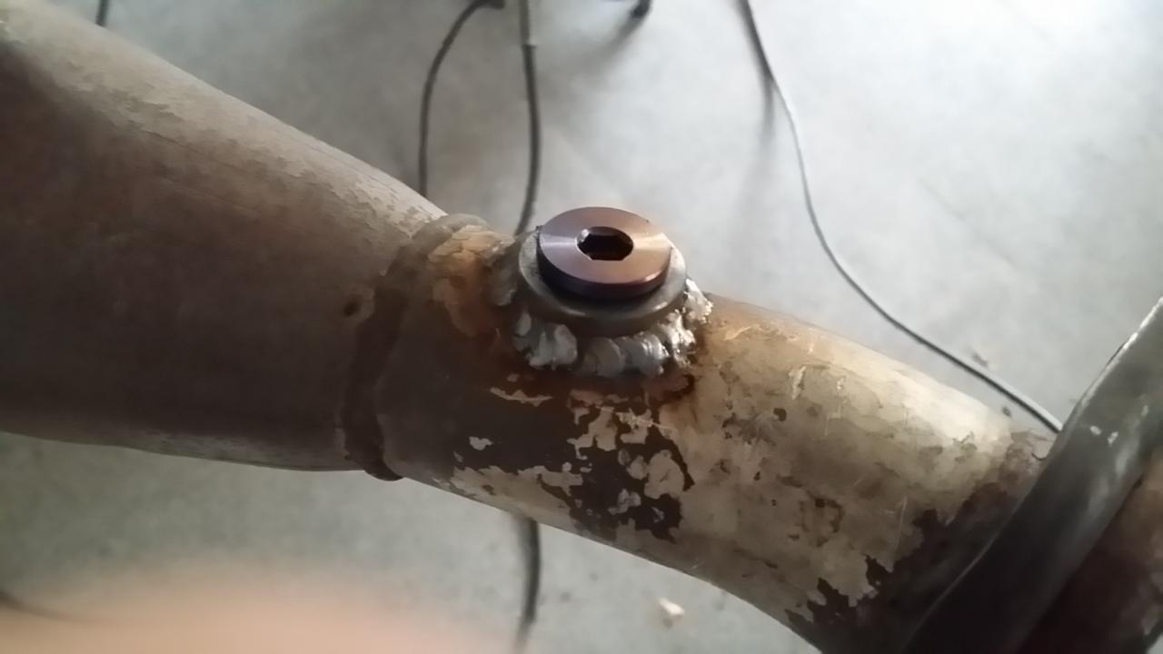

    Tuve que sacar otra vez el colector que se me habia olvidado ponerle el bung para la lambda

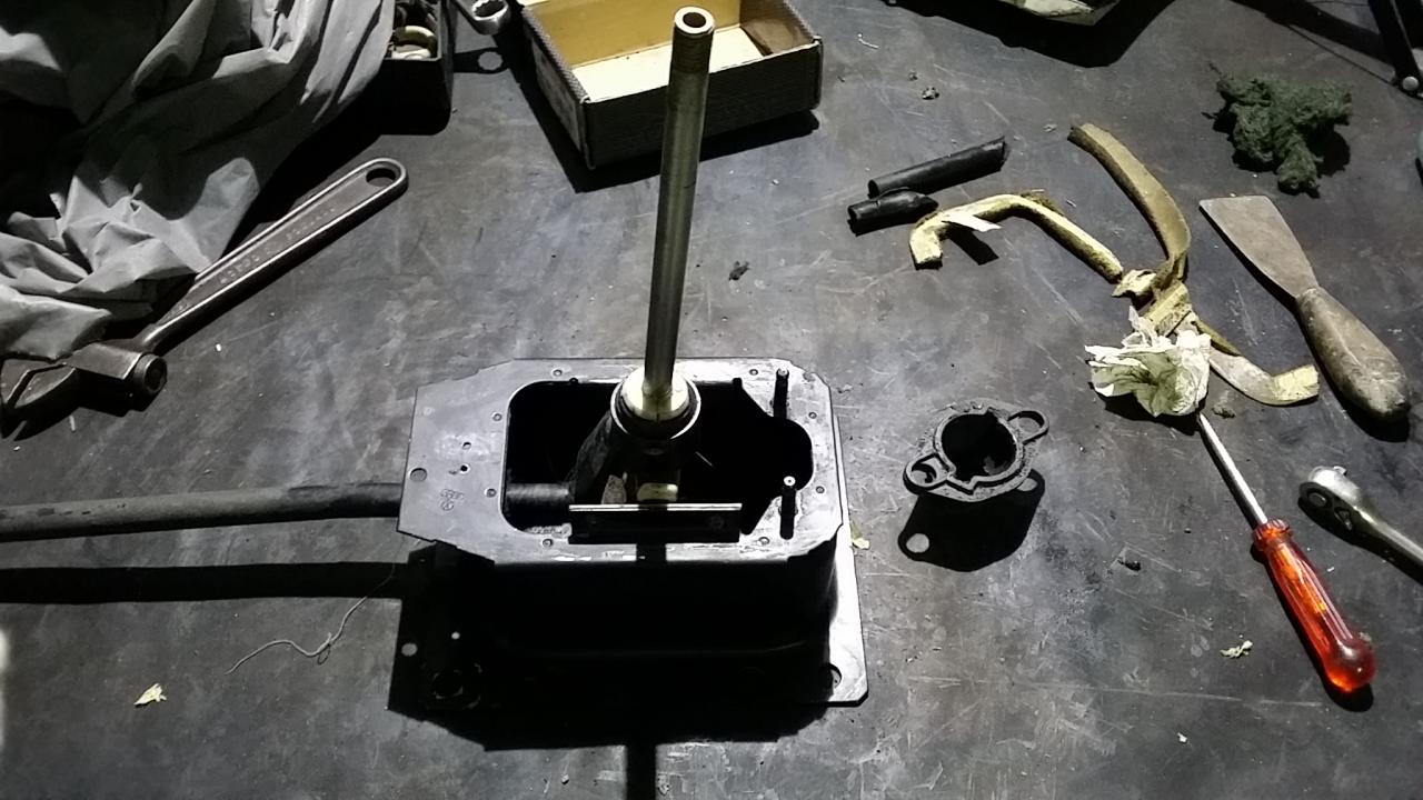

    Turno de la palanca de cambio
    Una unidad de golf 2, un poco reacondicionada (tenia pelo como para hacer un hamster)
Nombre: 2015-11-28 18.50.23.jpg
Visitas: 1280
Tamaño: 125.6 KB
Nombre: 2015-11-28 18.53.56.jpg
Visitas: 1234
Tamaño: 93.1 KB

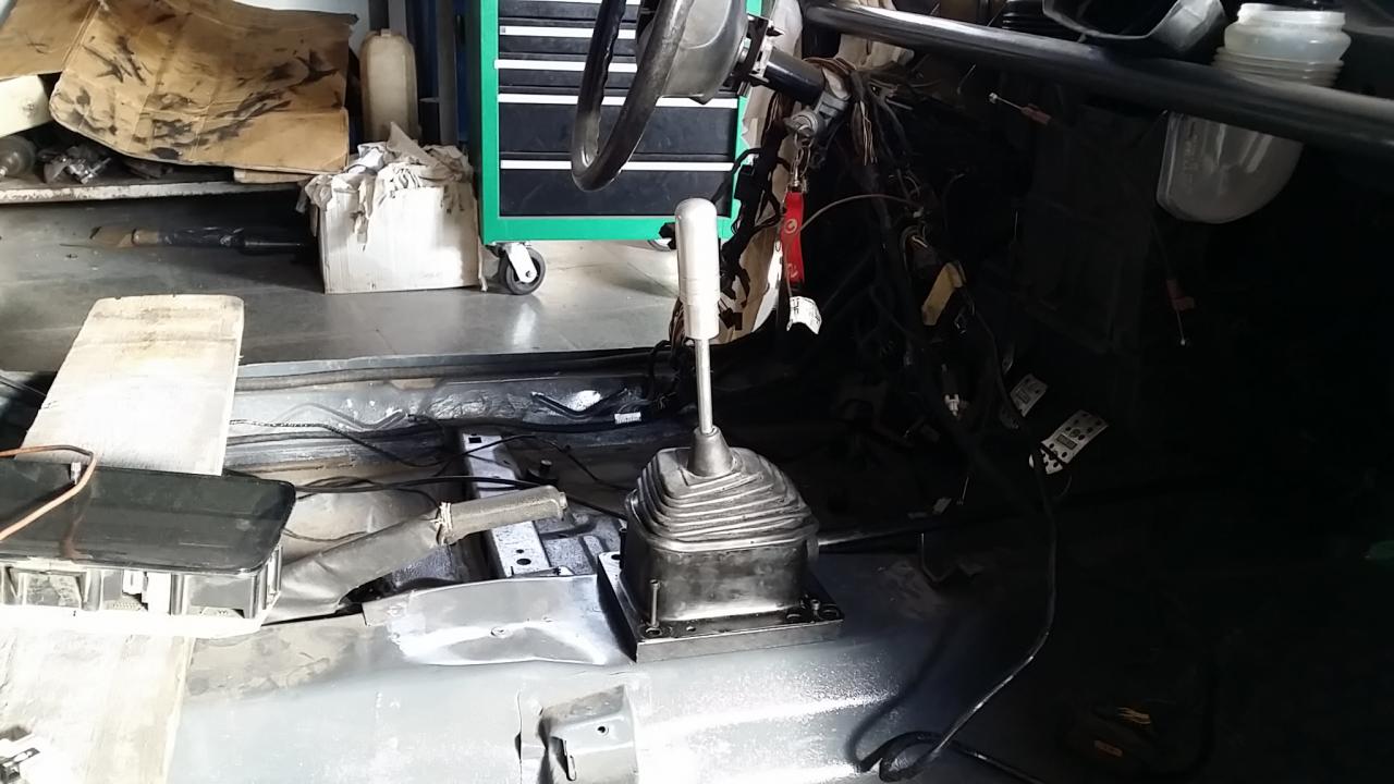

    Hubo que ponerle un placa a modo de separador recortada debidamente, de polietileno de 20mm, para salvar el fondo de la articulación que sobresale por debajo mas o menos eso. El pomo es provisional, el fuelle estilo desatascador, mal que le pese a algunos, no . Tambien faltan sus tornillos correspondientes que no tenia a mano
Nombre: 2015-12-19 14.37.26.jpg
Visitas: 1223
Tamaño: 105.1 KB
    La combinación de palanca de golf, quick shift y varillaje con rotulas hace un conjunto un poco hardcore, habrá que ver que tal va en marcha y que tal lo digieren los sincros
