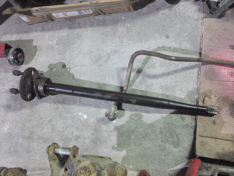

    Empieza el trabajo de radial, ya tenía ganas, y eso que me voy a cansar de usarla cuando empiece con el coche...

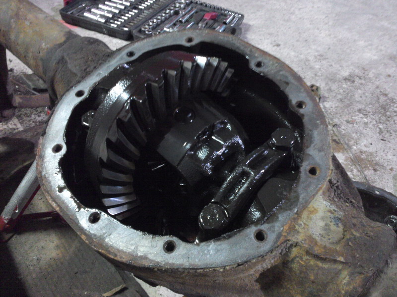

    El diferencial parece que está en orden, no se aprecia mayor holgura en la corona. En algún momento habrá que comprar el autoblocante para montarle
    Nombre:  CameraZOOM-20141223165600368.jpg
Visitas: 1207
Tamaño: 161.2 KB

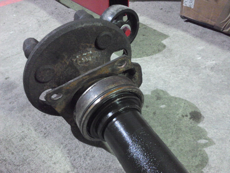

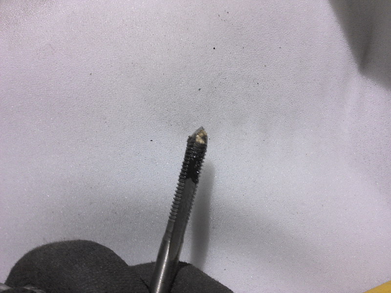

    Palieres fuera, se ven bien, salvo que los bujes están muy oxidados. Habrá que intentar tratarlos y repasar las roscas con la terraja
    Nombre:  CameraZOOM-20141223193935746.jpg
Visitas: 1183
Tamaño: 154.5 KB
    A ver si caben en la prensa de mi colega para sacar los rodamientos, porque salen hacia atrás ya que el buje no desmonta

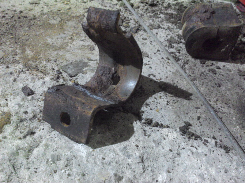

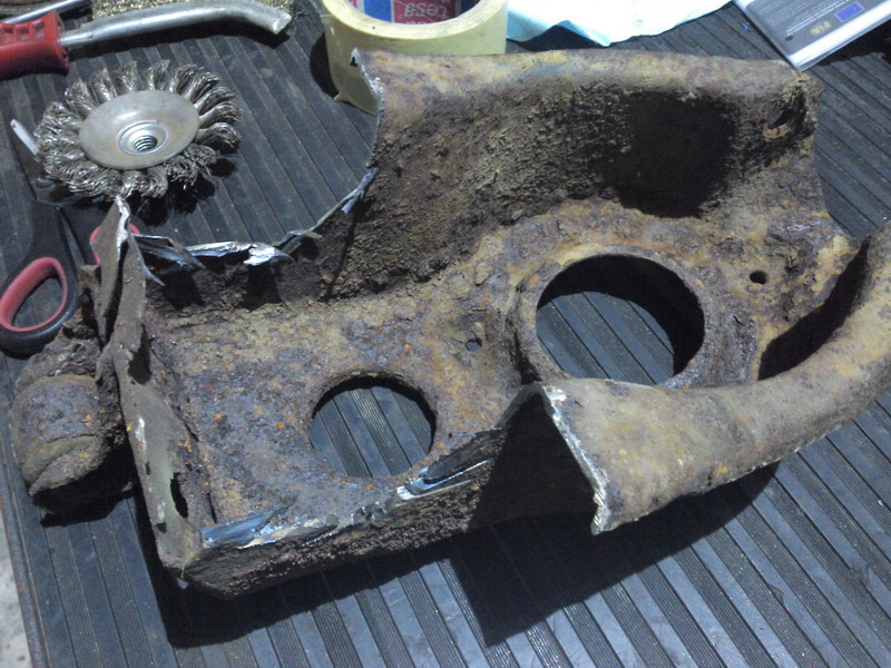

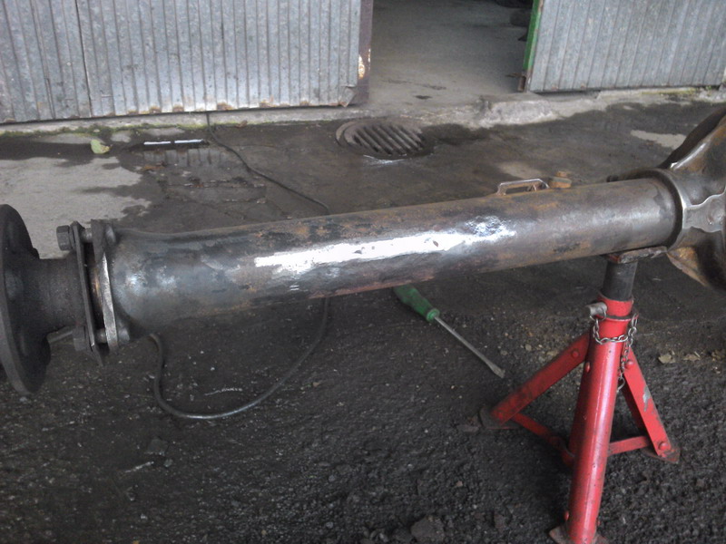

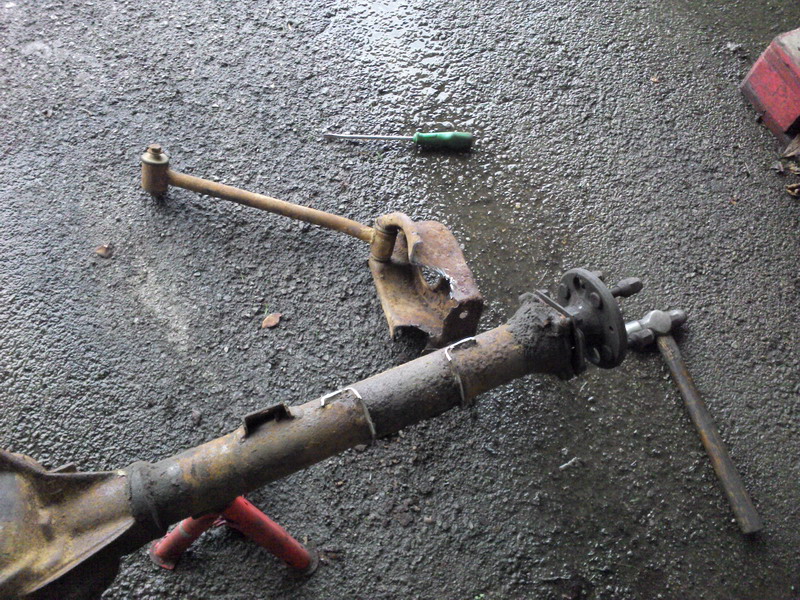

    Bastantes cosas muy dañadas por óxido, a ver si me apaño adaptando cosas del puente original del City.
    Nombre:  CameraZOOM-20141223172831938.jpg
Visitas: 1190
Tamaño: 190.5 KB

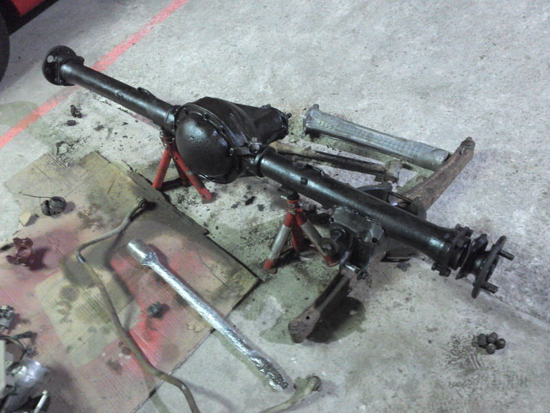

    De momento le he dado convertidor de óxido a todo el puente. Parece un milagro ese color negro que cogen las piezas cuando quedan protegidas.

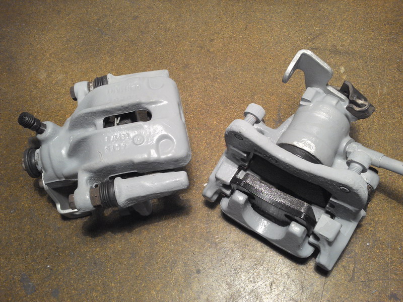

    Pinzas traseras también listas, con Necto AP como las delanteras
    Nombre:  CameraZOOM-20141217184826163.jpg
Visitas: 1173
Tamaño: 192.4 KB

    El diff no tiene absolugamente nada de holgura????Podrías mirar con reloj comparador de que holgura estamos al hablando?
    Una ****da lo del platillo...
  4. #374
    Joder, si que parece un milagro Sí. ..
    Si me dices el proceder exacto que usaste tú para comprobar holgura, te la digo sin problema.
  5. #375
    08 Jun, 08
    1,210
    Apoyas reloj en la base donde asienta la tapa del diff. Y el palpador apoyado en un diente de la corona del diff en dirección a la caja de la cambios. Mueve el diff hacia delante y detrás en el margen de holgura que tenga y a ver que te dice el reloj. Si no me he explicado por la tarde te paso fotos...

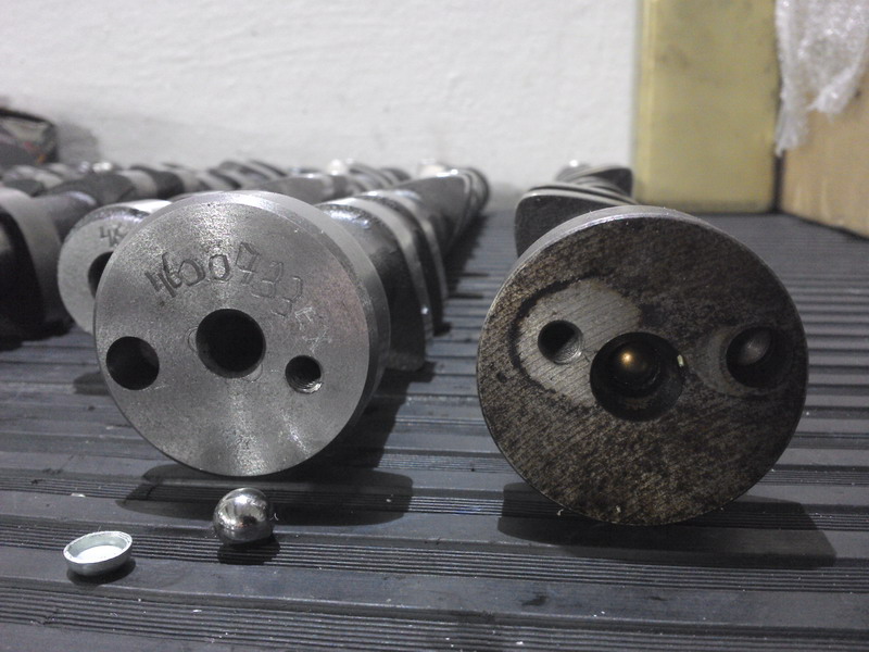

    Vale para ambos. Tal cual, se monta en los 2.5, pero si tu motor es un 2.8 te viene con la bola de rodamiento para sellar la galería de aceite.

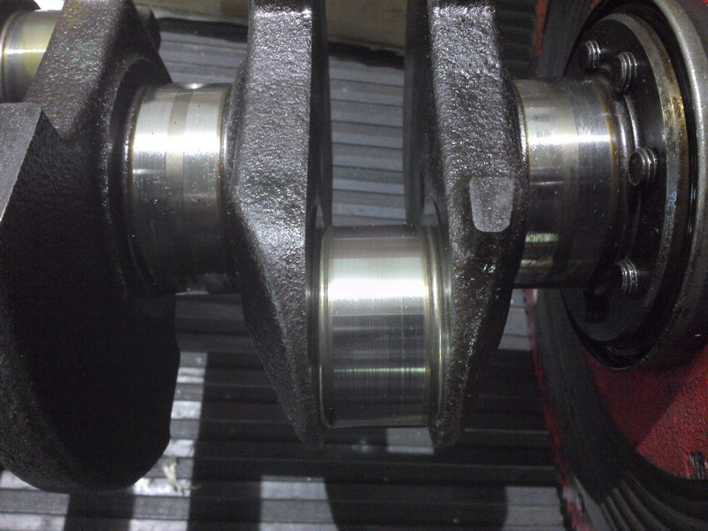

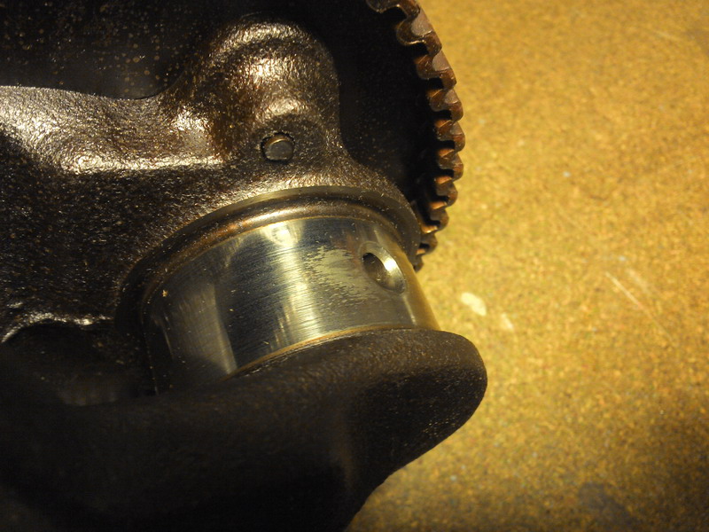

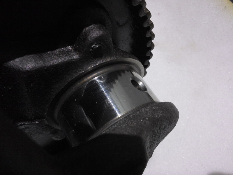

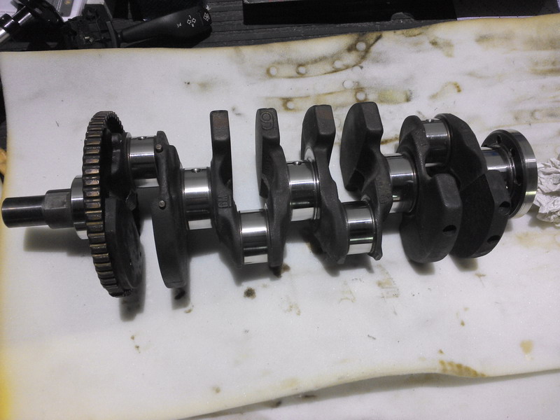

    Cigüeñal de 20xe limpio y preparado. Tenía alguna marca y raya poco profunda que salió bien con un trapo y pulimento de carrocería.
    Nombre:  CameraZOOM-20140504175526357.jpg
Visitas: 1044
Tamaño: 143.9 KB
    Nombre:  CameraZOOM-20150104161819923.jpg
Visitas: 1107
Tamaño: 152.6 KB
    Las muñequillas parecen otras después de pulirlas
    Nombre:  CameraZOOM-20150104175234718.jpg
Visitas: 1089
Tamaño: 89.4 KB
    El próximo día me llevaré las bielas y pistones y le comprobaré la holgura con Plastigauge. A ver qué canta...

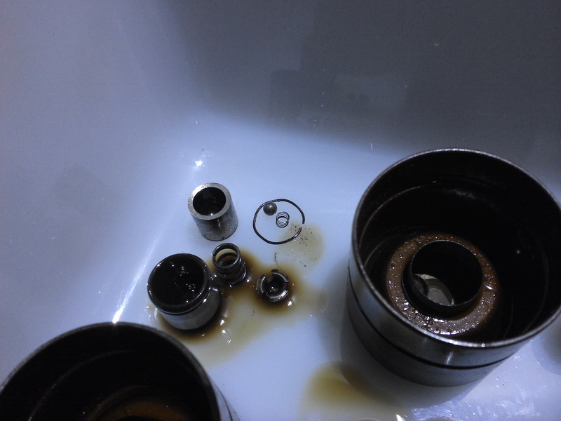

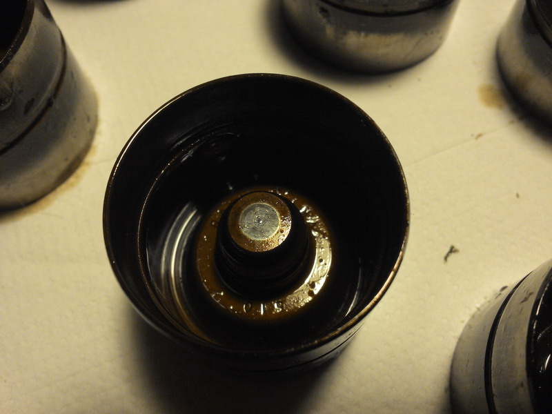

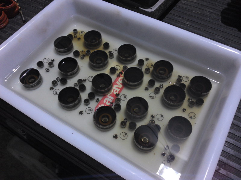

    Me hice con un juego de taqués originales INA de un motor x18, que recuerdo son más ligeros y silenciosos. Una buena lavadita les hacía falta
    Nombre:  CameraZOOM-20150116155737611.jpg
Visitas: 1067
Tamaño: 104.0 KB
    Después de desmontar, todo esto es lo que hay dentro de uno. El muelle de la bola limitadora es enano, mucho ojo si los desmontáis para limpiar algún día

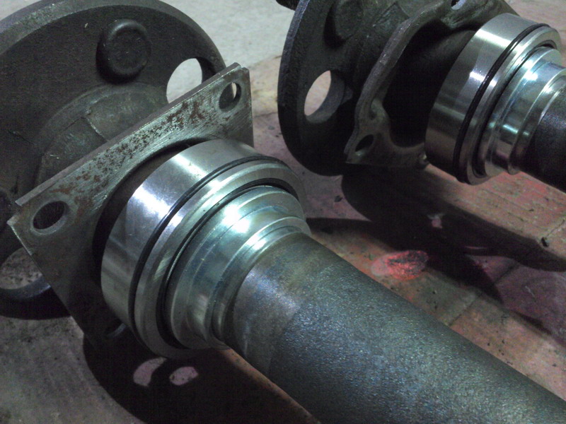

    Rodamientos nuevos en los palieres traseros. Son bastante curiosos, porque llevan un retén y una tórica incorporados. Nunca los había visto de este tipo.

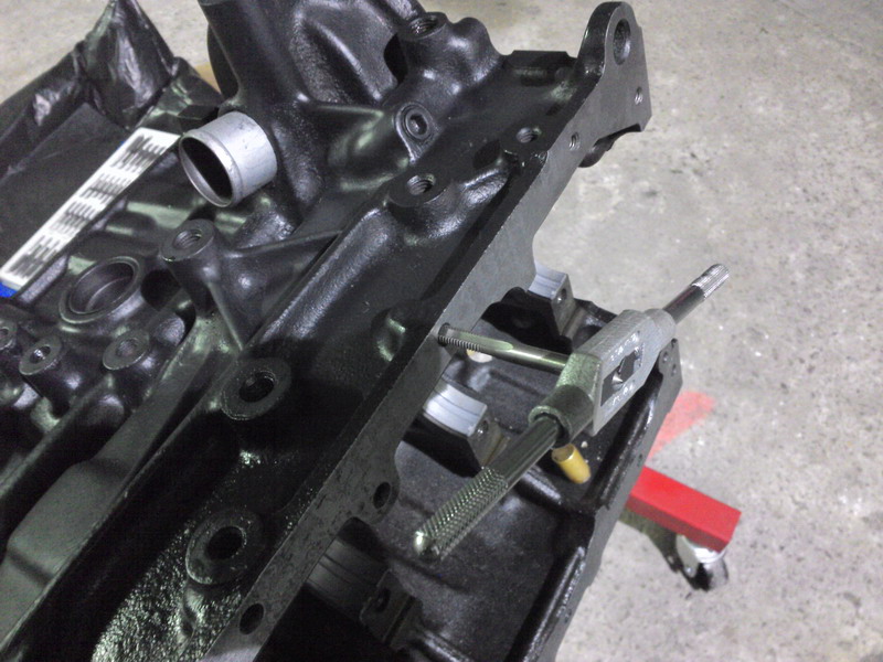

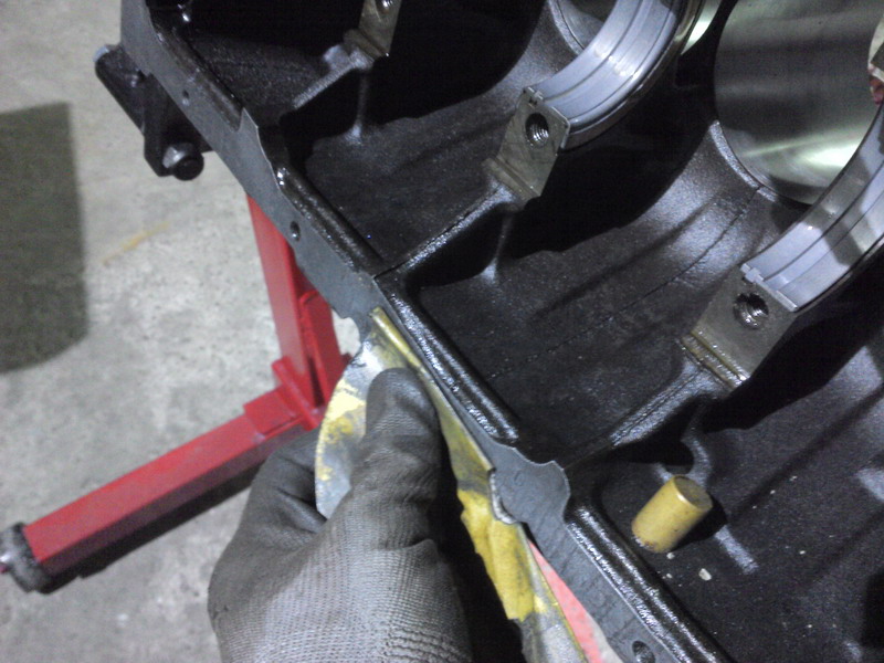

    Buena limpieza y lijado con aceite del bloque. No me extraña que pierdan, el mecanizado que tienen es horrible, se notan las marcas del plato de la fresadora. Estuve tentado, y ahora me arrepiento de no haberle metido una rectificada al bloque también por debajo
    Nombre:  CameraZOOM-20150118191550019.jpg
Visitas: 1073
Tamaño: 147.9 KB
    Repaso de todas las roscas que voy a utilizar. El resto se quedarán pintadas para que no arranque óxido.

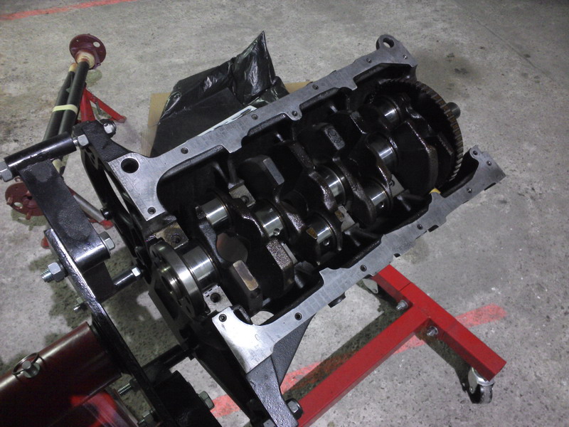

    Cigüeñal p'adentro, otro día más

    Si te sirve de consuelo, es una sana costumbre que tengo desde hace años la de repasar los planos de contacto de juntas, y siempre con buenos resultados.
    Es más o menos igual en todas las marcas que he desmontado, es lo que hay, no son zonas especialmente cuidadas, solo lo justo.
