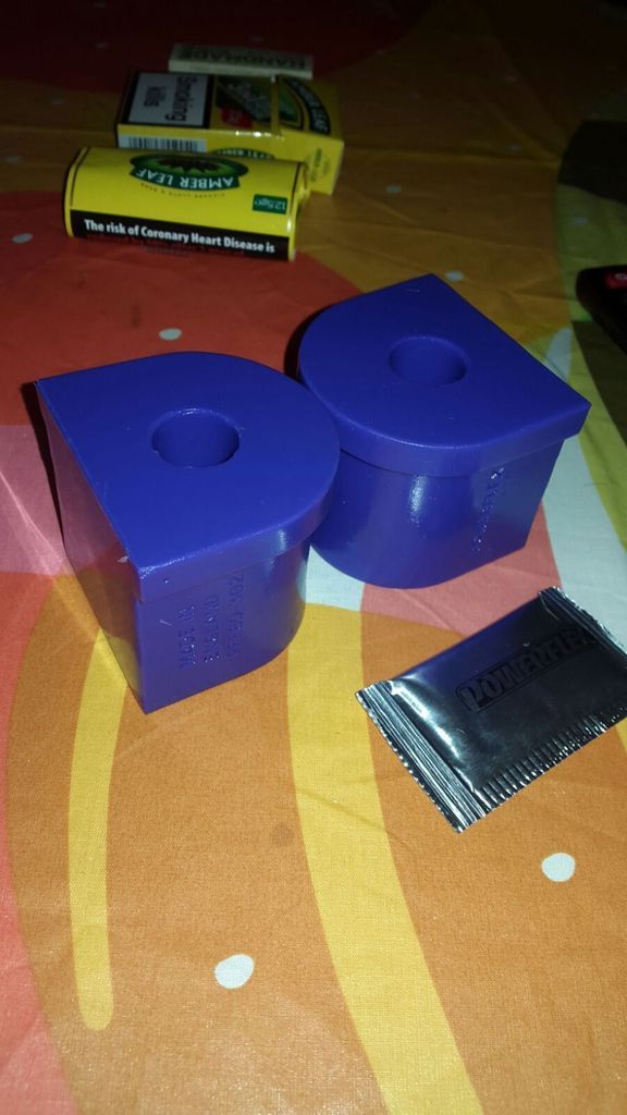

    Cositas que voy recibiendo aqui en UK. Si, se que ya lo deberia haber hecho antes cuando tenia el coche desmontado, pero eran demasiadas cosas y lso gastos se hacian cuesta arriba. Adem'as tenia un juego de silent blocks normales nuevos a estrenar en casa, por lo que puse silentblocks normales. Ahora que estoy en Uk , los powerflex se pueden encontrar a un precio aceptable por aqui.. esta es parte de las nuevas mods que va a llevar el cacharrillo esta semana santa.

  6. #356
    3,240
    Tengo exactamente los mismos para cambiar. ya me dirás como lo haces y donde se aplica la grasa,si dentro,fuera o por todos lados.
    vuelve pronto,antes de que te vuelvas demasiado inglés.

    Pues yo para cambiar ... Lo que se dice pues no estan, pero ya que tengo powerflex atras... Los quiero alante y punto, por vicio!
    Quieres montar powerflex tb o no? Porque si quieres normales te regalo los que saco que tienen menos de 2000 km
    Para montarlos... Pues con mucho cuidado.. Jejej y la grasa... Donde rocen!! XD
    No, en serio, supongo que la grasa sera para ponerles dentro y que entren bien en el vastago del brazo de suspension.por fuera van pegados a la abrazadera y ahi no interesa que deslicen.
    Al menos asi es como entrsron los normales, sin ninguna grasa.
    Espero que den bastante menos guerra que los traseros porque.... Maaadre mia cada vez q me acuerdo de ellos...
    Enfín... Os tendré actualizados chavales
  8. #358
    Tambien te envían el tabaco de regalo??? Je je je je

    26 Apr, 14
    Leamington Spa (UK) y Ourense
    233
    Eso es publicidad subliminal hombre, que no os enteráis... Que tengo acciones en tabacalera inglesa... Jajajaja

    Cita Iniciado por luisetegsi18e Ver mensaje
    No se si lo habíamos comentado en su momento pero para poner los silentblocks del puente hay que quitar previamente unos casquillos que lleva, que pasan bastante desapercibidos, por eso tendrías problemas porque si no entran sin problema
