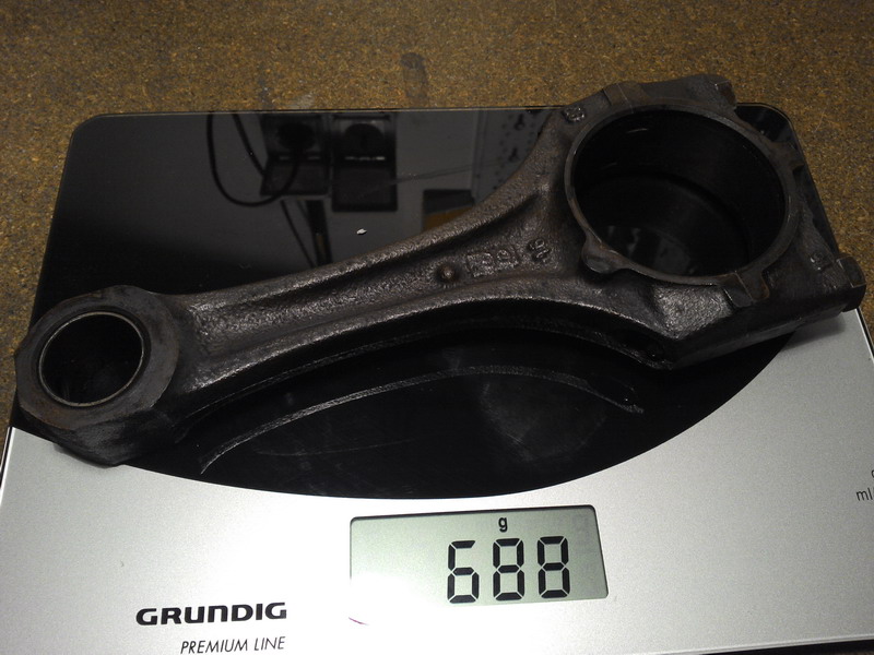

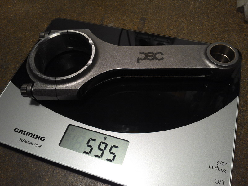

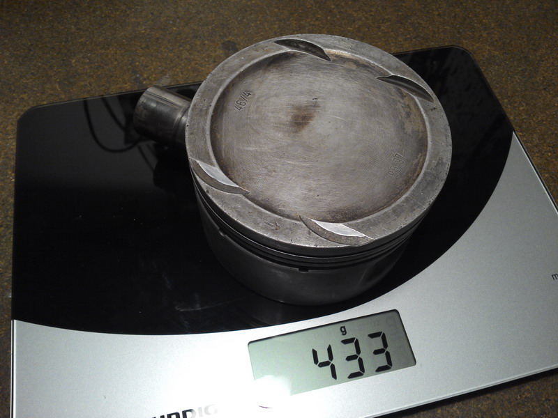

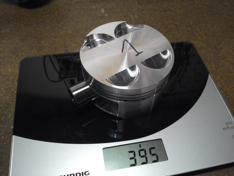

    Estuve comprobando pesos de internos con una báscula, y la verdad que no pinta mal el ahorro.
    En pistones quitamos 38g (y eso que los de origen Mahle forjados son 86mm y los Accralite son de 87mm). Desconozco el peso de los pistones originales no forjados.

    En bielas baja cada una 93g
