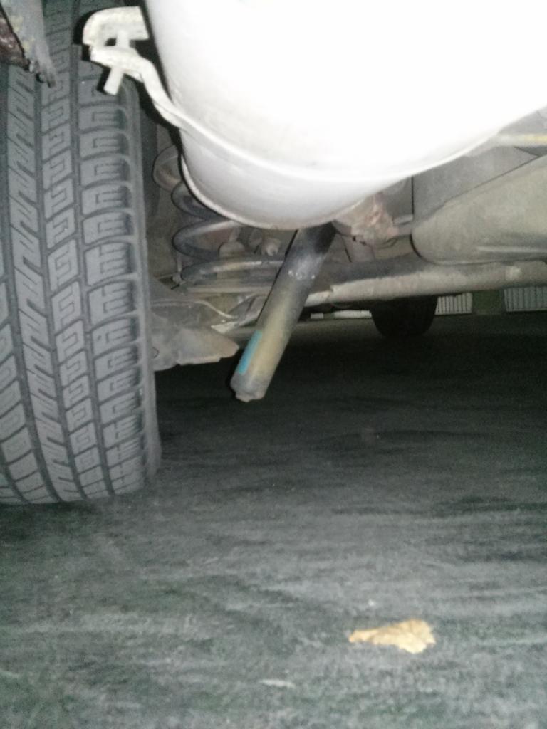

    ¿Podrías echarme una foto de la cogida inferior de los amortiguadores en el puente?
    Por más que he buscado no he dado con una foto donde pueda verlo.

Nombre: 20140920_193732.jpg
Visitas: 357
Tamaño: 72.4 KB
    Esto es lo que tengo a mano, de cuando se me partio el bastago del amortiguador, se que la foto es mala pero te haces una idea de la posicion del amortiguador
  10. #360
    Genial, con eso me lo has aclarado todo.
    Por la foto veo que la cogida inferior es para vástago, no para agujero pasante.
    Estuve viendo referencias y para Astra Caravan atrás todas eran con tornillo abajo.
