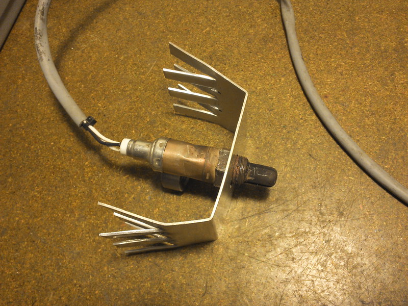

    Un poco hasta las pelotas de que se me reseteara la wideband por alta temperatura, le hice un poco de bricolaje. Incluso en el manual de la sonda dan instrucciones para colocar algo parecido si aparece este problema.

    De momento ayer se cogió una buena calentada haciendo pruebas, con valores bastante ricos y bastante pobres y no ha dado el coñazo.
