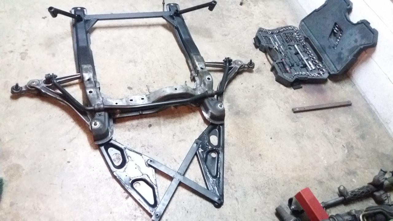

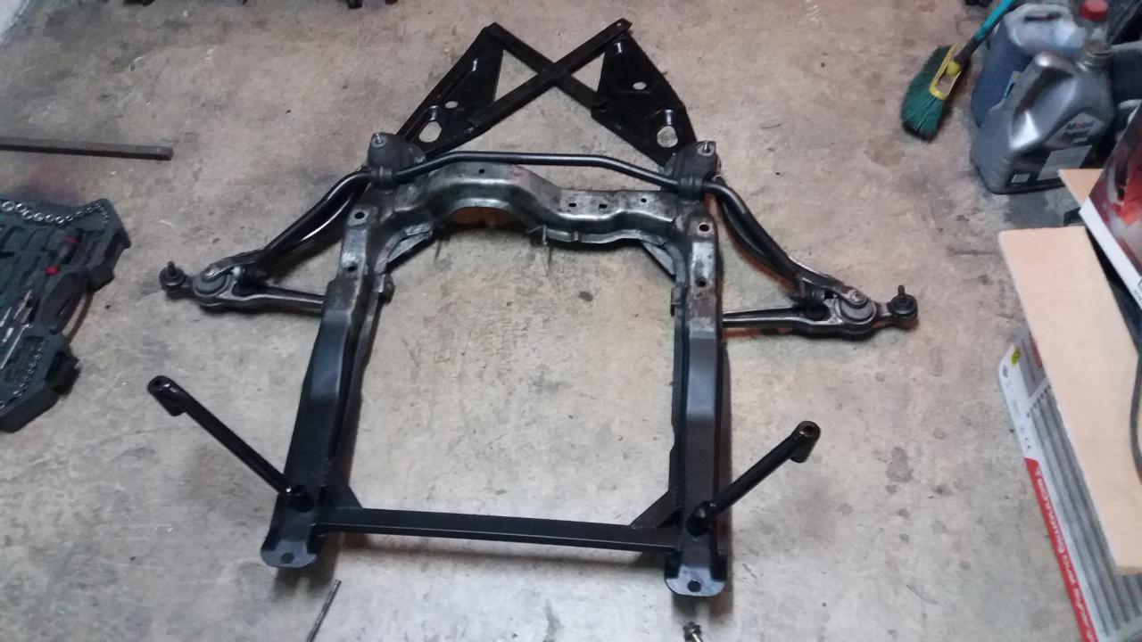

    Tras un sabado intesivo, este es el resultado.
Nombre: 20170318_172058.jpg
Visitas: 490
Tamaño: 111.2 KB
ID: 56057Clic en la imagen para ver su versión completa.
Nombre: 20170318_172119.jpg
Visitas: 470
Tamaño: 114.6 KB
    La cuna ya esta puesta (porque sino no podia bajar el coche...) Me faltarian por instalar los refuerzos al tunel del escape, los cuales con un poco de suerte dispondre de elevador para ponerlos.
    Ya veremos que resultado da tanto hierro.

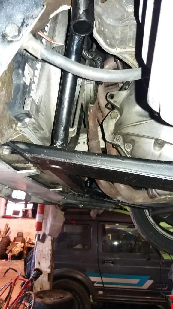

    Finalmente tras un fin de semana apoteosico, conseguimos poner el entramado... Primero me aventure a realizarlo en el garaje sobre 4 borriquetas. Tras un esfuerzo increible y pensando que ya estaba terminado, voy a apretar todo con la suerte de las tuercas remachables empiezan a girar... Así que corte los remaches y prepare unas pletinas con un agujero roscado en el medio, de manera que se pudiera meter por el hueco entre las chapas del tunel del escape. Al día siguiente y gracias a unos amigos que me prestaron su elevador, soldamos dichas pletinas junto con unos esparragos roscados, de manera que solo se tengan que poner las tuercas.
    Y este fue el resultado:
Nombre: 20170326_182412.jpg
Visitas: 469
Tamaño: 89.8 KB
ID: 56088Clic en la imagen para ver su versión completa.
Nombre: 20170326_182441.jpg
Visitas: 496
Tamaño: 78.5 KB
ID: 56089Clic en la imagen para ver su versión completa.
Nombre: 20170326_182458.jpg
Visitas: 492
Tamaño: 89.0 KB
ID: 56090Clic en la imagen para ver su versión completa.
Nombre: 20170326_1833472.jpg
Visitas: 483
Tamaño: 66.2 KB
    Hubo que retocar sobre la marcha, con lo cual la cruceta no quedo todo lo fina que me gustaría. Sabiendo como queda, planteare una nueva versión tubular ya que veo que tengo espacio, e intentare dejar los refuerzos lo mas OEM posible.
    Por contra al subir el coche al elevador me di cuenta de que el soporte de los cables del freno de mano esta completamente rajado... Me tocara desmontar moqueta y soldar.
    Resultado? Sinceramente me esperaba una mejoría mucho mas notable, a mejorado bastante y muchos de los pocos grillos que quedan an desparecido. El coche en curva va perfectamente plano y se sienten muy nobles las reacciones

    Vaya jaleo q asoma por ahí debajo je je je je.
    Aunque si hay mejoría, aunque sea poca, habrá merecido la pena
  8. #348
    Pintaza una vez instalado ese cosido de debajo. ¿Vas a ponerle otro refuerzo a medio túnel también?
    Yo las tuercas remachables procuro huir de ellas, son falsas como ellas solas aún bien puestas. A veces para no estropear cosas soldando son una solución intermedia, pero con riesgos.
    Saludetes.
  9. #349
    3,514
    Ten en cuenta que llega un punto que estas modificaciones ya no te darán grandes resultados, pero sí pequeños avances. Ahora llevas armado un buen petardo, el único problema que se me antoja de esa configuración es el mismo por el que descarté injertar cosas de Astra F/Vectra/Calibra: la dirección está desacoplada del subchasis, y eso da un feeling de dirección guarrete. Por todo lo demás, y con el sitio que dispones, has hecho un buen paquete de mejoras, buen trabajo!
  10. #350
    Aquí otro afectado por las grietas en el soporte del cable de freno de mano. Yo también desmonté moqueta y soldé.
    Aun así, que mientras uno suelde por debajo, otro este dentro del coche con un cubo con agua y una esponja.
    Se ve gordo por debajo...
