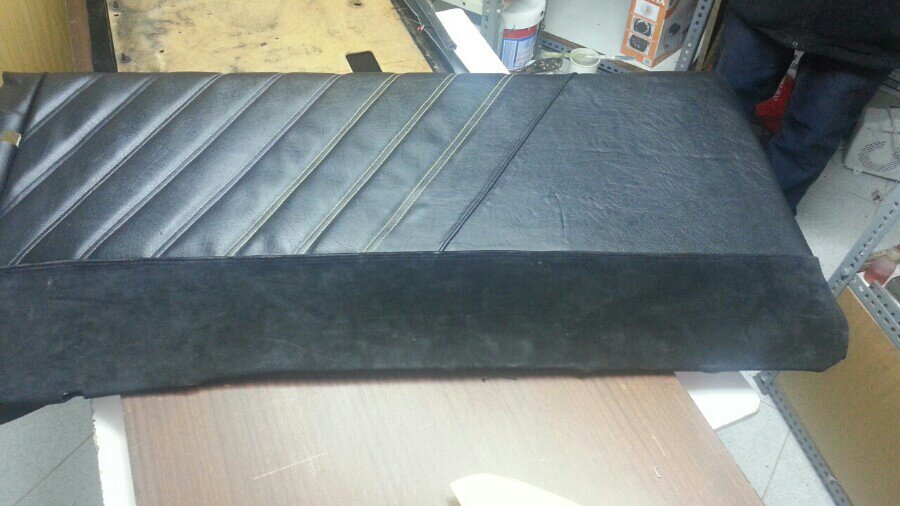

    Los paneles de puerta estaban muy ondulados así que los tengo empapados en agua para luego ponerles peso encima y ponerlos rectos
    Archivo adjunto 43485Clic en la imagen para ver su versión completa.
Nombre: uploadfromtaptalk1396144218019.jpg
Visitas: 554
Tamaño: 94.2 KB
  7. #337
    Tiene muy buena pinta esa tela de los paneles, tus padre tienen muy buena mano.
    A ver cómo acaba esa dirección, dónde vas a ponerle la bomba?
