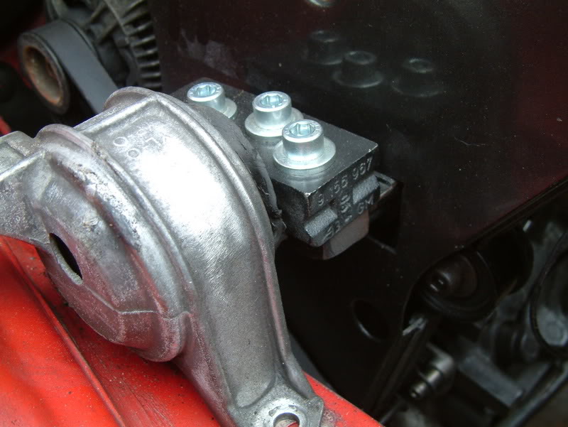

    Pues si que ando a vueltas con los soportes si... Mi idea principal es la siguiente. Lado distribución, aprovechando el soporte del x20xev. Esta opción solo es valida para distribuciones con tensor automático. Del soporte al chasis tengo dudas, ya que utilizando el original del astra g, la caja de filtro dudo que entre, y por debajo del larguero no se que opciones tendría.

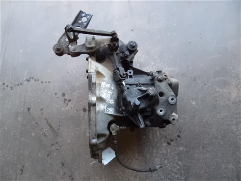

    Por otro lado, el lado de la caja, lo suyo sería aprovechar una carcasa de f18 para poder meter los internos de una f20. La pega es que se tendría que pasar a embrague hidraulico.

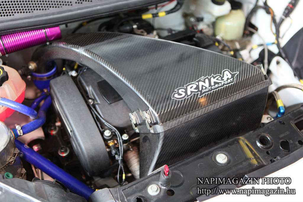

    Con esto ya podriamos hacer algo similar a lo que tiene el Adam R2, ya que el astra g de serie trae el soporte embutido en el larguero.

    Siempre vi los daewoo con su embrague hidráulico y al menos en el lado caja no se antoja muy complejo la verdad. El tema de pedal no lo tengo mirado, pero échale un ojo quizá sea una moda buenísima para todos
    El bombín esclavo va fijado en un soporte q va atornillado a la oreja q tienen nuestras cajas vacías y al tornillo q hay más arriba q la une al bloque motor. Internamente la horquilla diría q es igual
    Última edición por K_V6; 18-01-17 a las 21:32
  5. #335
    3,514
    Tóma ya! Esta del Daewoo no la sabía, y el soporte de la caja tampoco lo había visto, aunque creo que para eso necesitas carcasa de F16, los traseros creo que la F20 no los lleva.

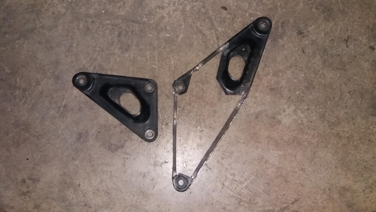

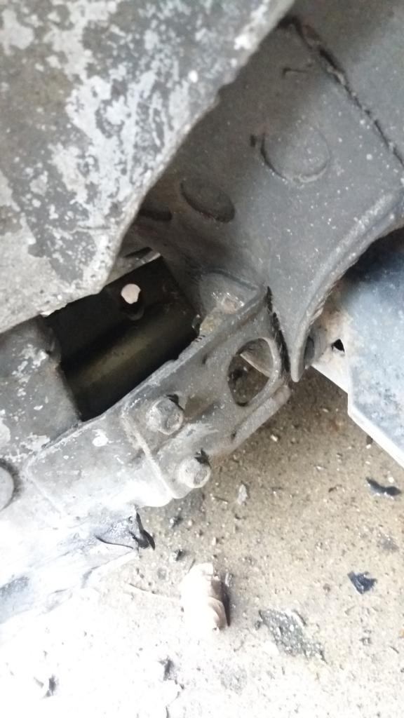

    El otro día de desguacing pasando por la zona de saab me acorde de lo que dijo Dani sobre el refuerzo del eje trasero.
    Adjunto foto.
Nombre: 20170119_110500.jpg
Visitas: 574
Tamaño: 72.2 KB
    No es dificil de hacer y la verdad es que tiene pinta de ayudar bastante.

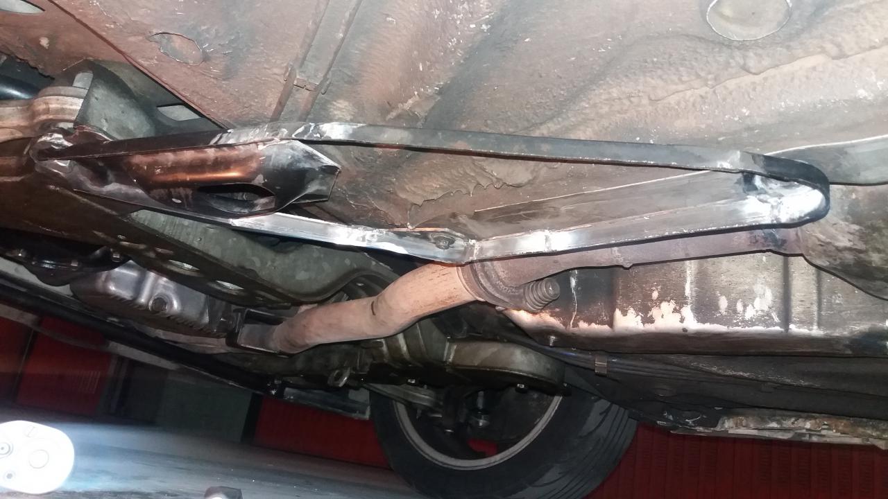

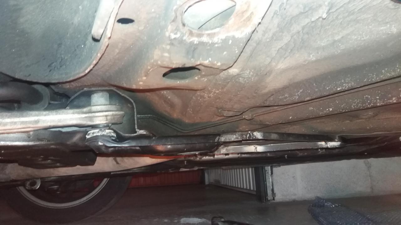

    Actualizo con una duda que a salido al empezar a adaptar los refuerzos de cuna a tunel de escape.
    Adjunto unas imagenes. La verdad es que se complica bastante realizar estas cosas sin elevador...
    Al llevar al sitio el refuerzo, se ve que se queda con un angulo bastante abierto, al mismo tiempo queda un poco mas bajo de lo que esperaba. De esta manera creeis vosotros que sería efectivo? La idea, es que una vez realizado ambos refuerzos unirlos mediante otro perfil.

    Al final así han quedado ambos lados junto con el refuerzo que tengo actualmente. Faltaría rellenar el hueco de los refuerzos. Comentar que en el tunel de escape los tornillos iran atados mediante tuercas remachables o tuercas soldadas en su defecto.
