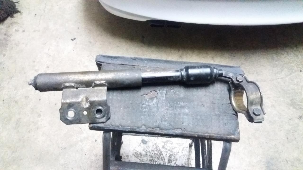

    Por cierto, en la cremallera de kadett, venia este amortiguador viscoso. Mereceria la pena instalarlo?

    Yo diría q esos amortiguadores solo vienen en las cremalleras no asistidas. En tu caso q va asistida aunque sea eléctricamente, no creo q sea necesario. Si va bien y no vibra ni hace cosas raras dejarlo como esta

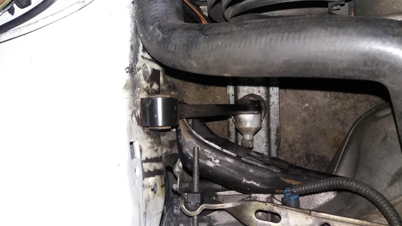

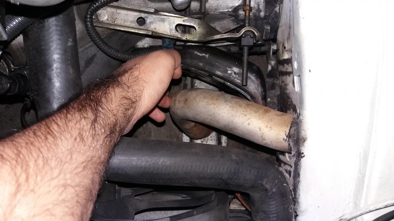

    La barra de refuerzo, la idea era poner una a cada lado efectivamente, solo tenía una puesta a modo presentación. Al final lo he medio descartado, ya que no tengo un sitio decente donde atornillar la barra en la zona de los pilares A de manera que no sacrifique nada... El volante, es porque el estriado de la columna es diferente. Cuando de el visto bueno final comprare la piña correspondiente.
    Aprovechando este temporal, se a quitado todo el sistema hidraulico, dejando el vano motor mas limpio para empezar a presentar las ideas de los refuerzos. Ahora tengo el mismo espacio tanto en un lado como en el otro.

    Primero, estoy tanteando la posibilidad de retrasar los soportes de motor y caja. El de la distribución creo yo que seria posible utilizando el del astra g x20xev, pero el de la caja es mas complicado sin modificar drasticamente...Se podría utilizar una carcasa de f18 mas moderna con soporte superior, pero eso implicaria cambiar el embrague a hidraulico y realizar un buen boquete en el larguero para poder meter el soporte empotrado de astra g/corsa c.
    Por ahora e presentado estas opciones con lo que tenía por el garaje.

    Una vez atado las punteras con la cuna, la idea sería la de unir ambos lados de la cuna con una barra.

    Esto se te está yendo de las manos jajaja

    Ostia, lo de retrasar el motor ya es de nota. De ésta acabas desmontado el coche, jajaja.

    Tu también con los soportes p'atrás? xD

    Buena liada tienes si tiras para delante con el plan
