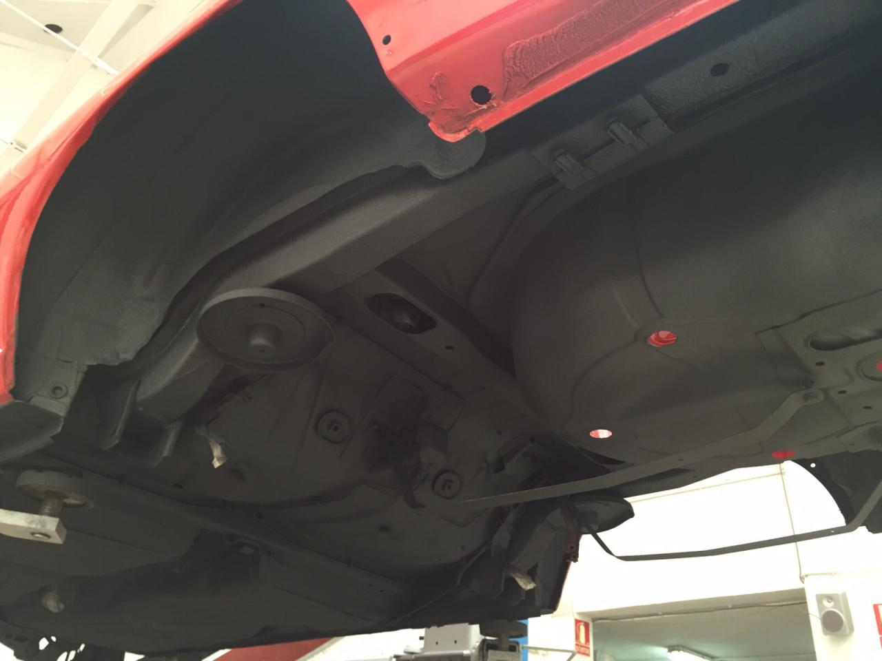

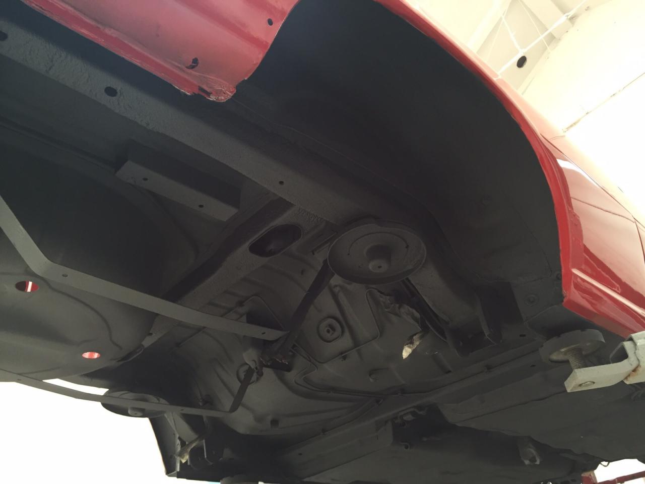

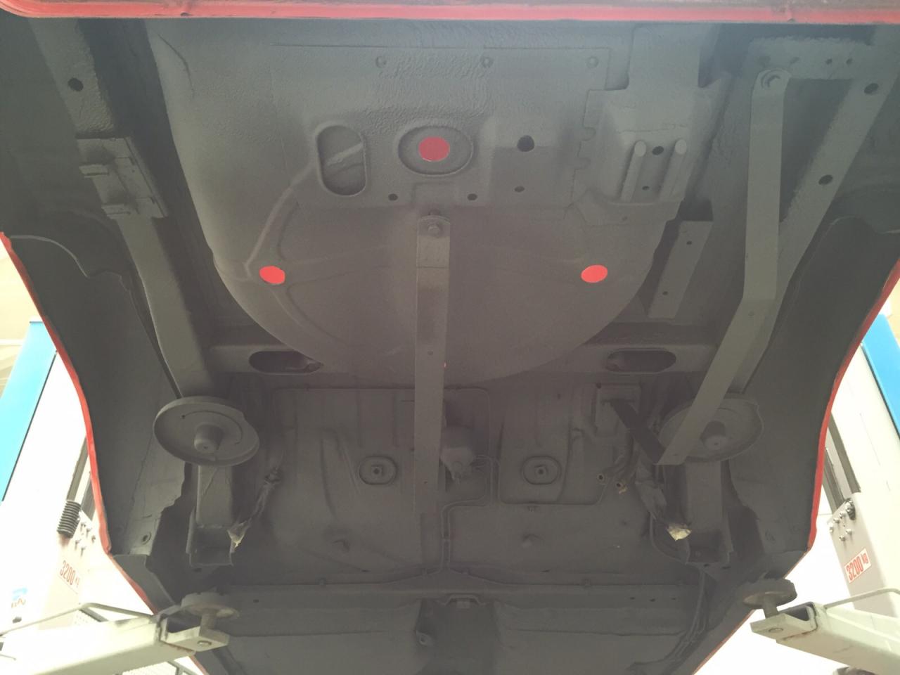

    Los bajos desmontados y con una capa de antigravilla.

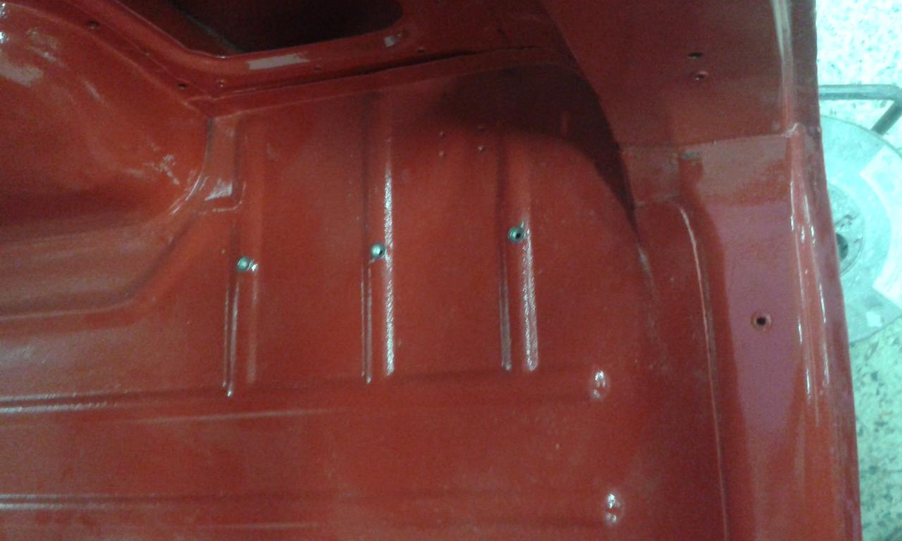

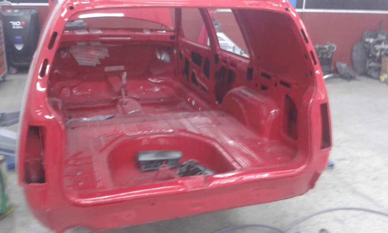

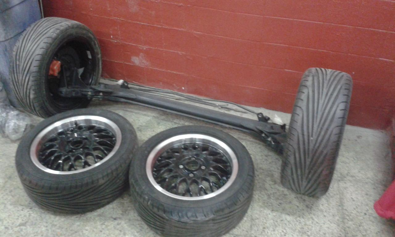

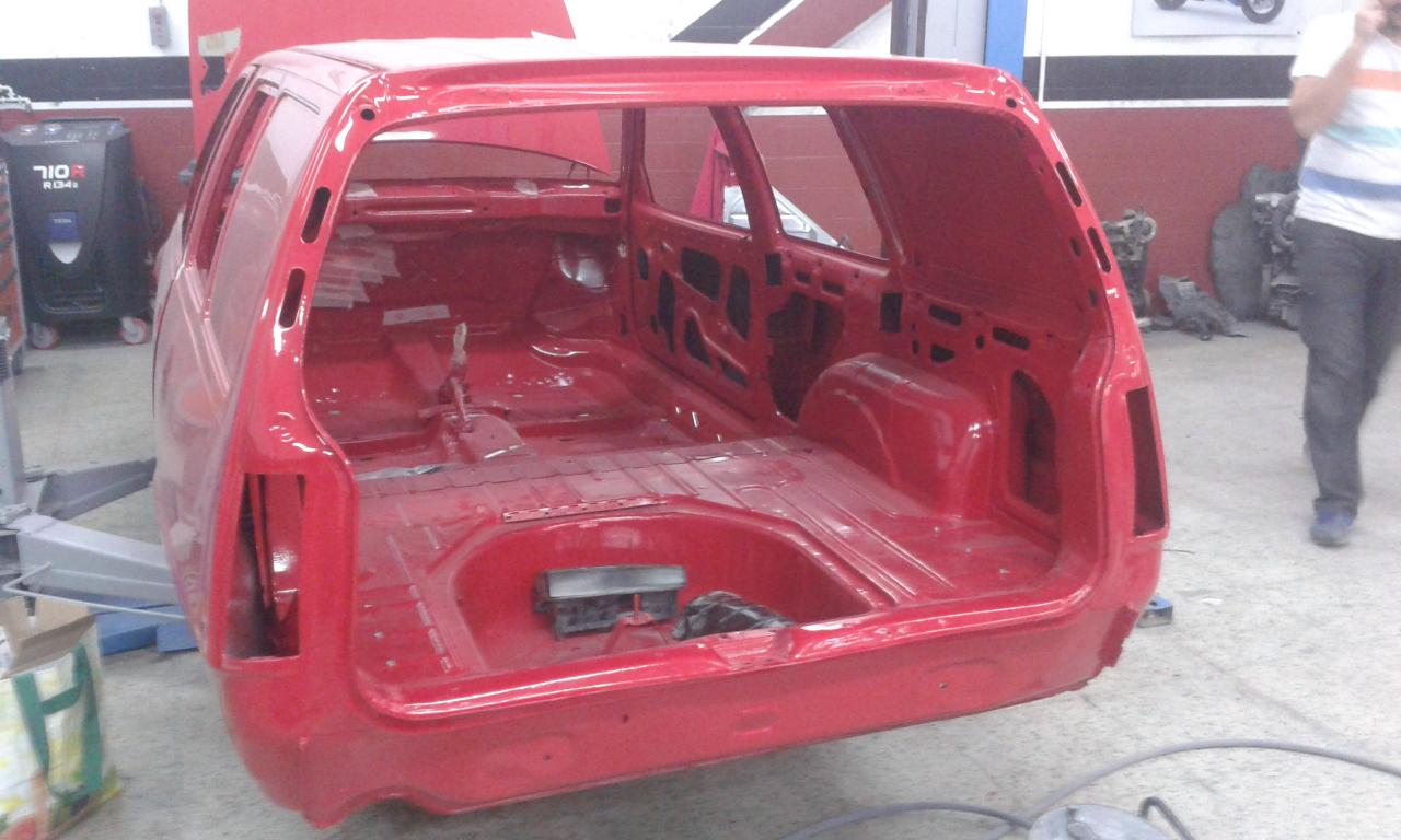

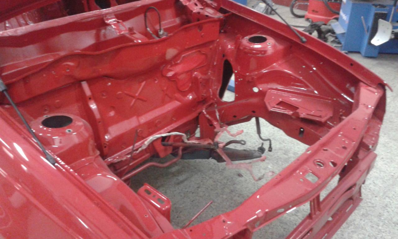

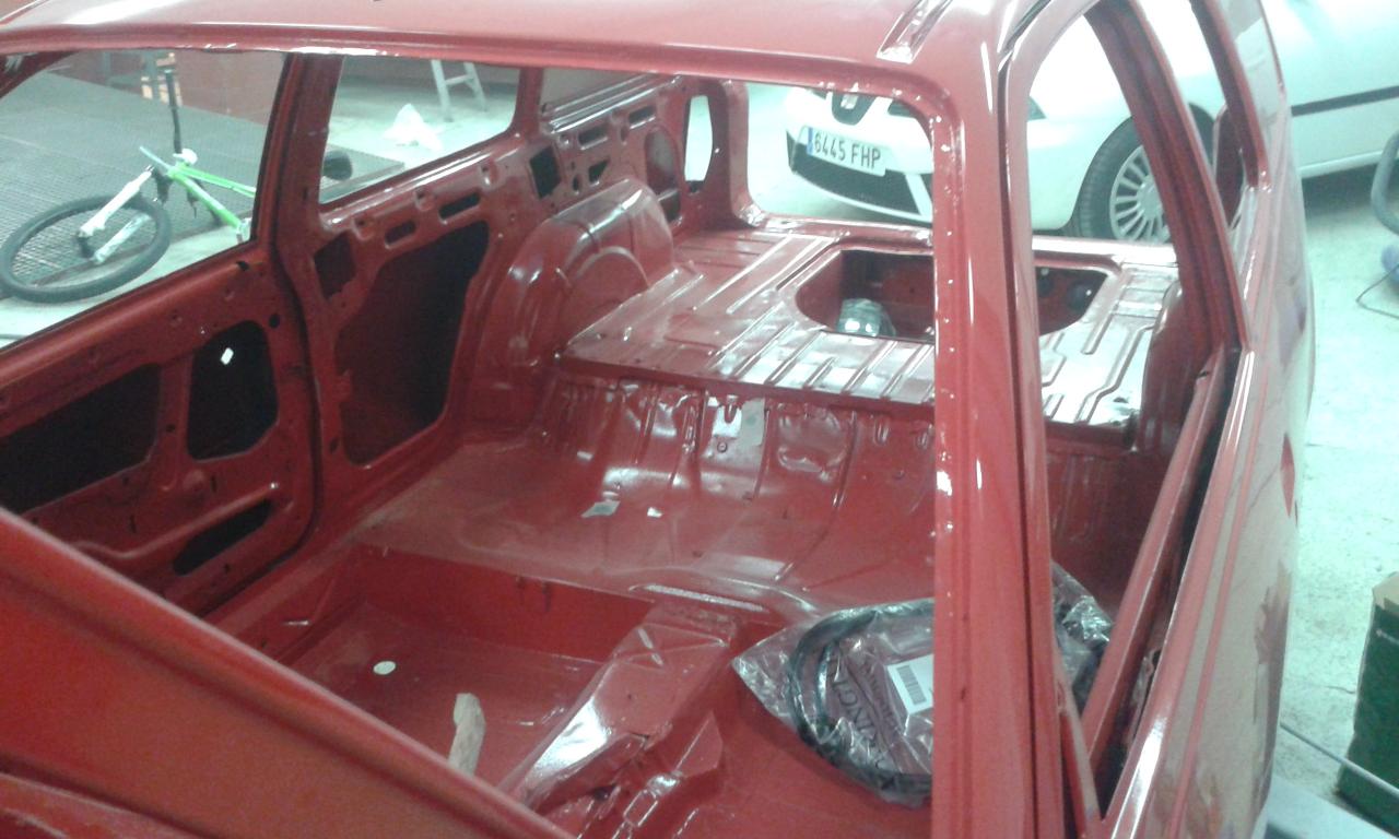

    Hoy pude sacar una hora para ir a CSA a poner los remaches roscados que le faltaban al maletero. Lo suyo es haberlos puesto antes de pintar pero me fue imposible antes. De todas formas se dará otra manita de pintura para dejarlo todo protegido y "original teile".

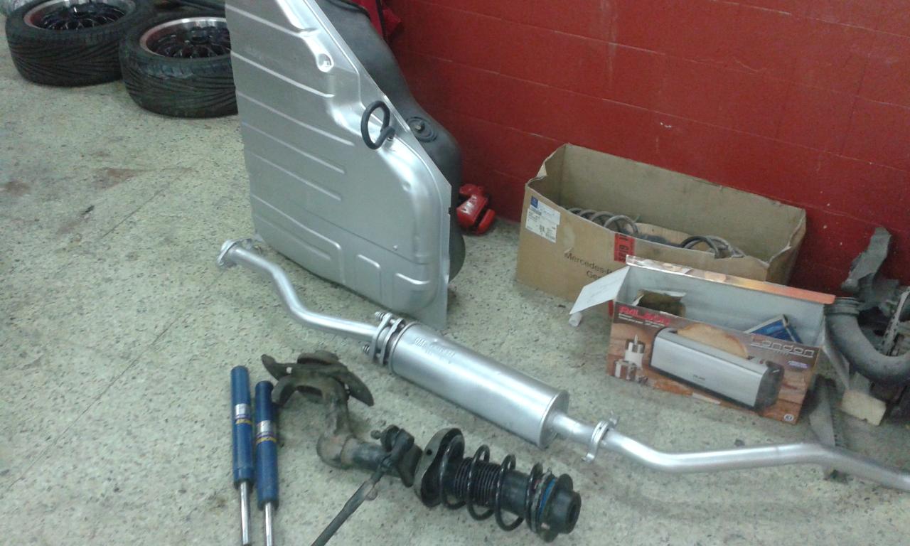

    Fran ha saneado y pintado depósito de combustible y puente de discos.
    Se están reconstruyendo unas manguetas con todos los plásticos nuevos, el plato que baja 1,5 cm. la suspensión, muelles y amortiguadores.
    Se ha roto el rodamiento de uno de los bujes así que se ha pedido nuevo junto a unos discos de 256 a Recambios Flamaparts.
    También se va a cambiar el trapecio derecho porque tiene unos puntos de soldadura con electrodo de alguna excursión que haría el coche tiempo atrás y que explicaría algunas otras cosas del morro que ya han sido saneadas.
    Antes de pintar, Fran le dio unos puntos de soldadura a los remaches roscados que puse en el techo para la baca.
    Lo que se ve por ahí son los pilotos negros Irmscher.
    Seguro que se me olvida alguna cosa, pero va avanzando a pasos agigantados.
