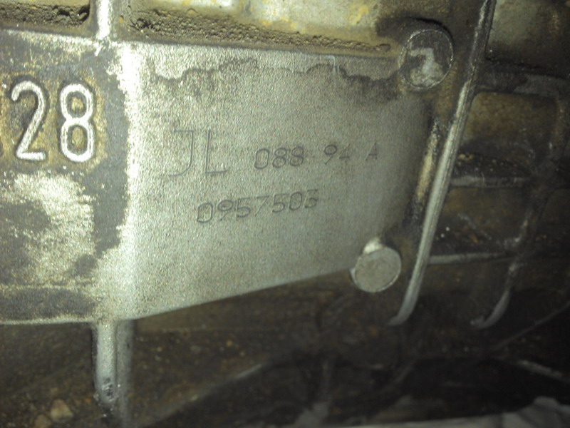

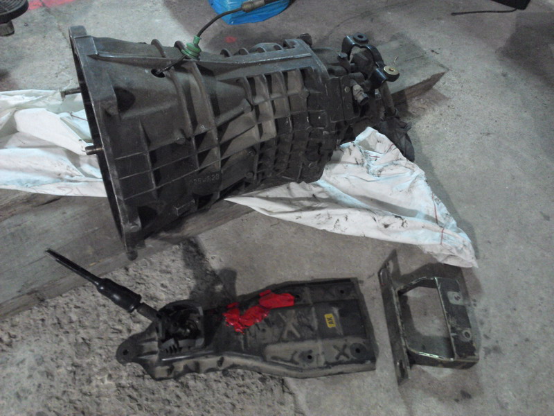

    Caja de cambios R25/R28 de Omega B gasolina, cortesía de Orosa.

    Según Opel Infos es la más cortita, así que triunfada.

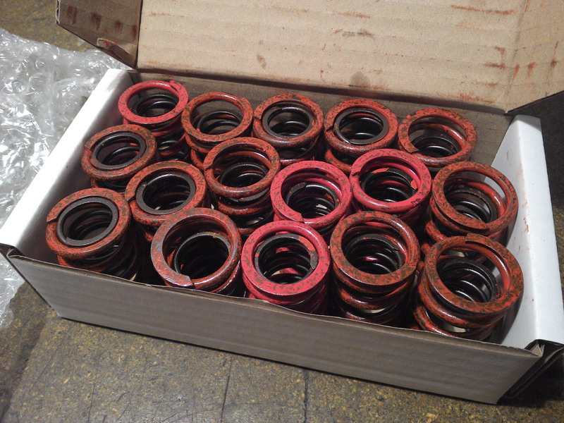

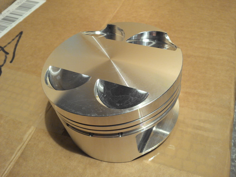

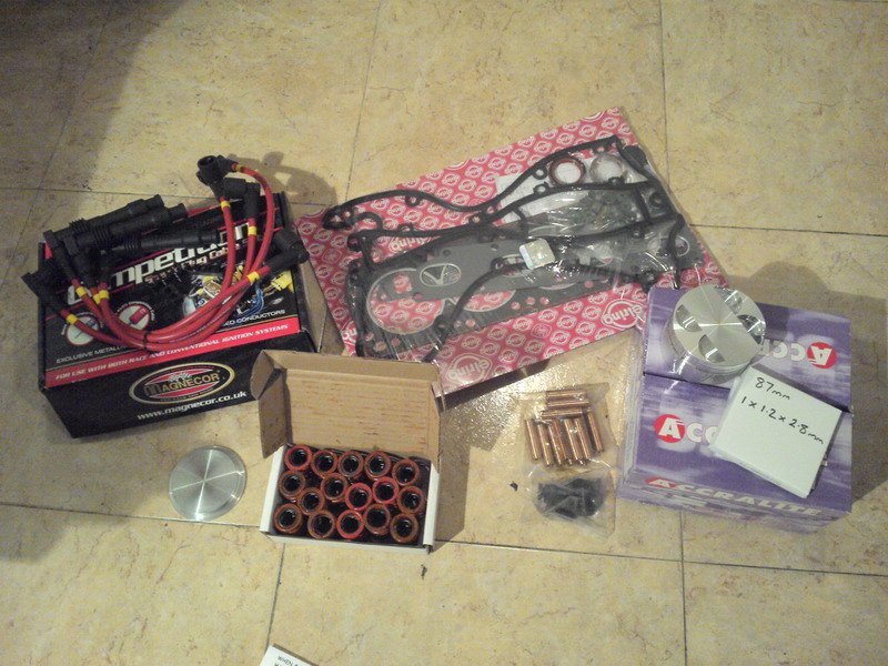

    Pistones Accralite media compresión de 87mm, muelles dobles de válvula, guías de bronce de +0.05mm, juego de juntas de culata de Elring, cables Magnecor KV85, tapa para cegar el alojamiento del sensor Hall, tornillos de volante motor

    Los platillos de titanio para el doble muelle valían algo que creo desorbitado, así que voy a ver si compro una barra de aleación y los mando a hacer a un tornero.
    Con esto, ya mandaré el bloque a recilindrar, que tenía la obra parada.

    Dónde has conseguido las guías de válvula? Los muelles tienen grasilla o que es eso rojo? Menuda pinta que tiene todo ese material, va a dar pena montarlo, jejeje
    Espero que te sirva la caja, menudo pegote de pintura que tiene el selector .... no se cuándo le cayó, esperemos que salga bien ....

    Menudo nivel,madre mía.Preciosos esos pistones.Menudo material que le vas a meter...Ánimo con ese kadett.
    Los muelles vienen pintados a lo guarro de rojo, precisamente voy a escribir a QED para que me expliquen el por qué. Esa pintura se va a caer dentro del motor... Las guías son también de QED, tienen standard y sobremedida, que me dijeron en la rectificadora que los preferían.
    Por la caja no te preocupes, ya está casi limpia. La pintura es lo de menos.

    Algunas veces, vienen con una especie de protección o lubricación adicional para los primeros giros del motor, pero es pintura seca o húmeda??

    Madre mia vas a armar el XE hasta los dientes!

    Pero buena pasta que te has dejado ahi....
    Los magnecor, es el mejor sitio donde pillarlos???
