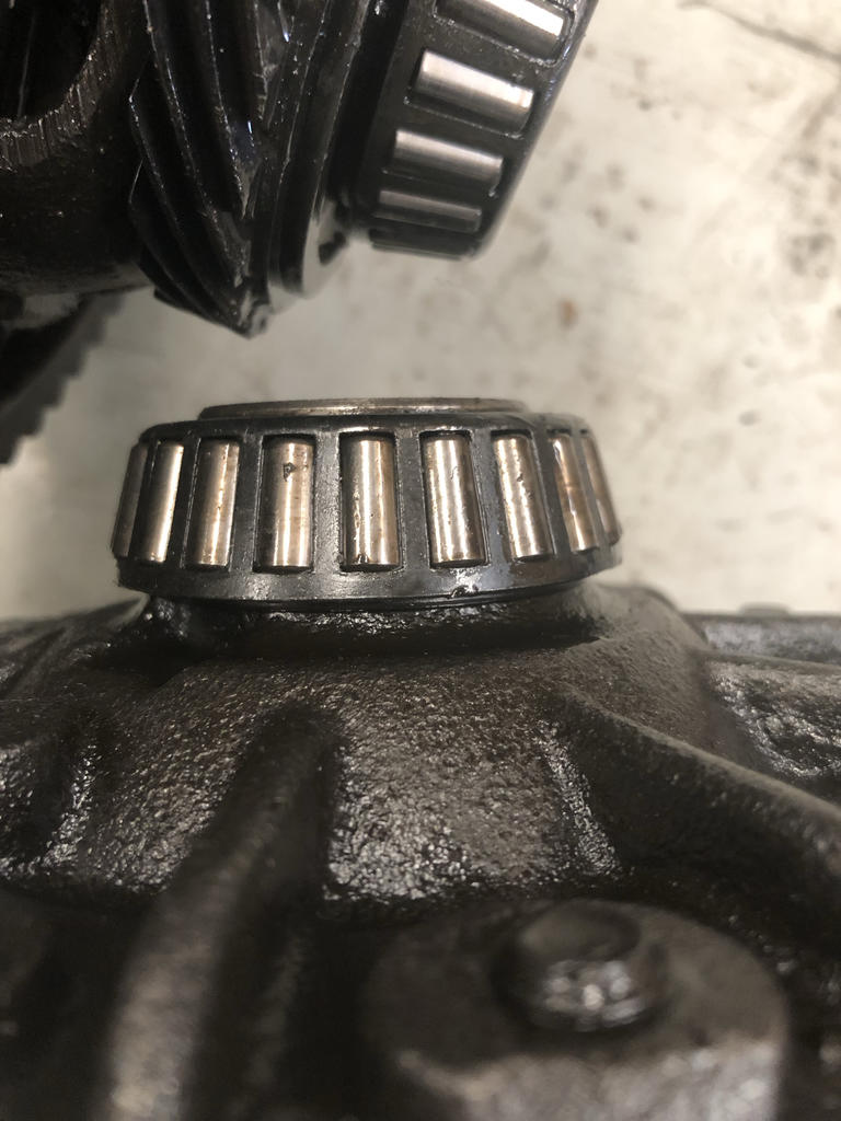

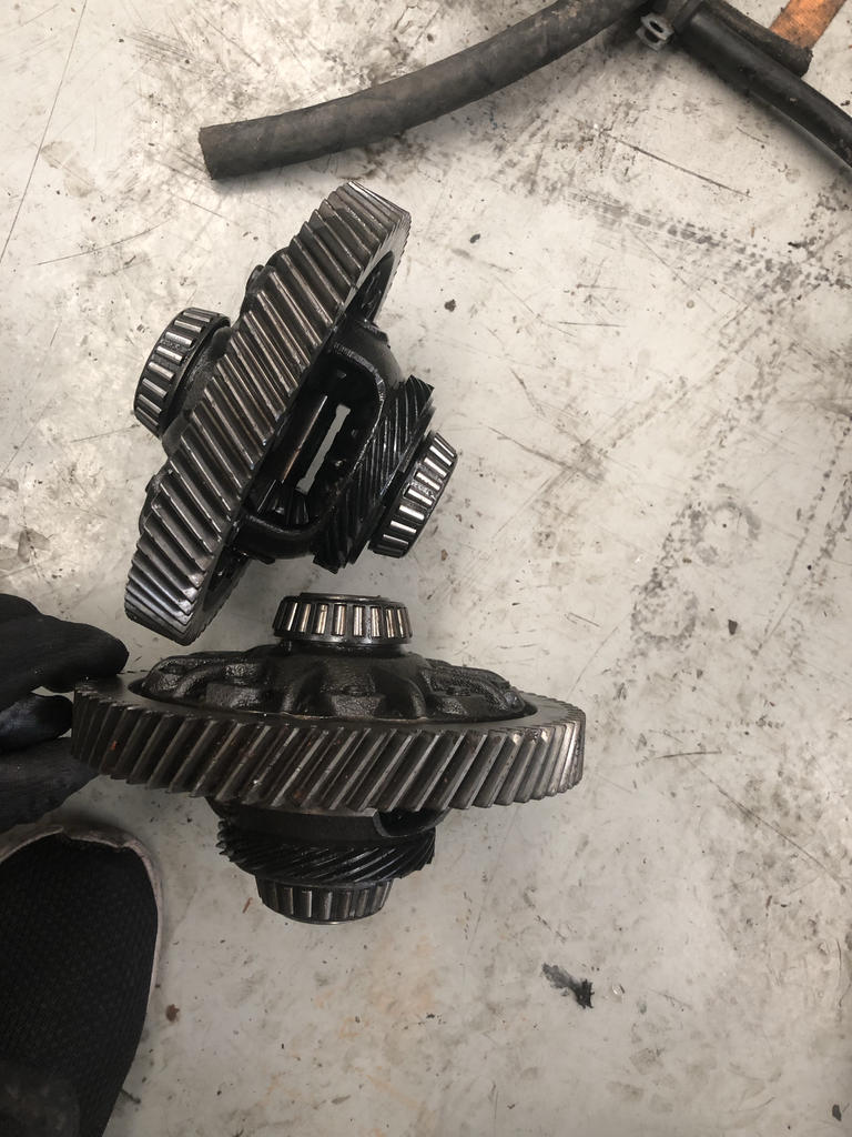

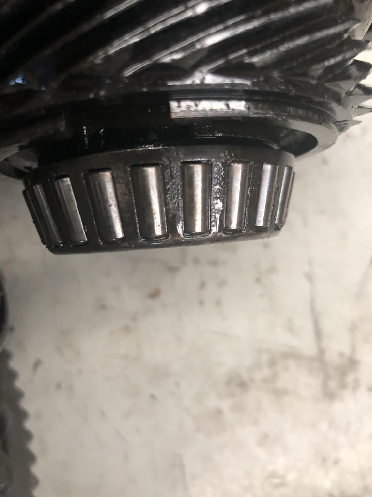

    Seguimos,por alguna razón no me entraba la piñoneria en la carcasa de la f20 en cambio en la f16 sin problemas así que visto lo visto ni me he parado en investigar y he puesto la de la f16Clic en la imagen para ver su versión completa.

    Tengo la corona de la f16 de daewoo montada en el grupo de la f20.Pero me he encontrado con que el grupo de f20 no entra en la carcasa de la f16 por milímetros.
    El apoyo del rodamiento es un pelin más ancho así que montare la corona en el grupo de la f16 y a correr
