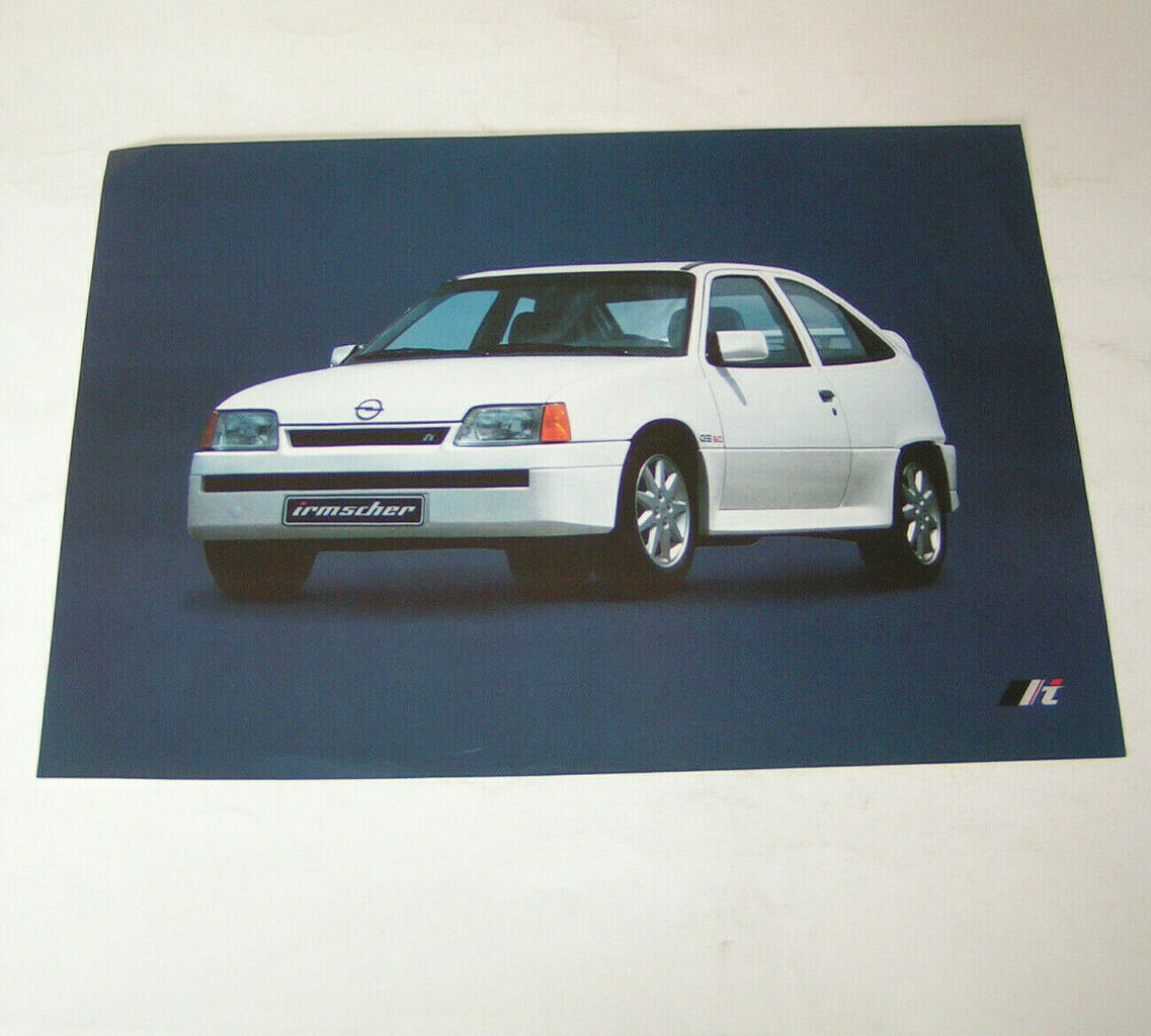

    Muy bonito, muy bien cuidado y peculiar/exclusivo con ese kit .
