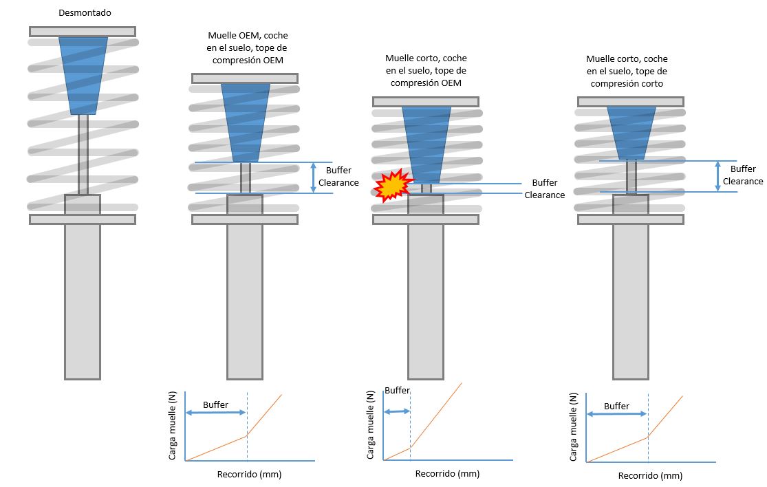

    Hago una pequeña explicación de por qué en muchos casos el coche queda "como una piedra" al bajarlo, más allá de si el muelle montado es duro, o si los amortiguadores son piedra.
    El espacio entre el tope de compresión y el amortiguador, se llama buffer clearance, y es la zona de trabajo del amortiguador. En esa zona, aún no hemos tocado esta pieza, y digamos que la suspensión tiene algo de recorrido para trabajar de forma adecuada. Si bajamos mucho el coche, este empezará a tocar, y disparará la dureza del muelle, porque sumaremos la constante muelle del propio tope a la del muelle. Hoy en día los coches usan estos topes como muelle, de forma más controlada y progresiva, pero en estos nuestros la constante se dispara rápido, es conveniente asegurar recorrido (stroke). Para comprobar cuanto tenemos de margen, de forma fácil, se puede saber metiendo un taco de plastilina y apoyando el coche en el suelo. Se levanta de nuevo, se saca el taco, y este nos "chivará" cuánto stroke tienes.
    Como en estos coches no es frecuente que haya topes cortos, lo normal sería "rebanar" a este tope tanto como haya bajado el coche, para mantener el recorrido y que la suspensión trabaja como debe
    Un pequeño esquema que me he hecho con el excel, a modo explicadera breve:
Nombre: BufferClearance.JPG
Visitas: 426
Tamaño: 75.6 KB
Visitas: 426
Tamaño: 75.6 KB
    Así da gusto!
    Muy muy muy buena explicación, que alegría da hablar con gente así

    El tope del que hablamos sería el número 5 verdad?
    Enviado desde mi Redmi Note 8 Pro mediante Tapatalk
    El 13 es el tope, el 5 es el fuelle

    Recuerda que en el eje trasero, sucede exactamente lo mismo
    Y para que veáis las consecuencias de este hecho, os pongo un ejemplo práctico:
    Fulanito baja el coche 50 mm sin recortar el tope de compresión. El buffer clearance se reduce hasta dejarlo prácticamente sin recorrido libre antes de tocar. Cuando el coche toma una curva, lo poco que pueda comprimir el eje delantero, va a chocar contra el tope de compresión. Esto va a equivaler a subir rigidez de muelle (o estabilizadora) muchísimo, en relación con el eje trasero, que siempre comprime menos antes de llegar al mismo escenario, por lo que el coche se va a volver subvirador a matar.
    Es un ejemplo práctico de cómo una simple operación de cambio de muelle, te varía el comportamiento del coche a peor, pensando uno que iba a ser todo lo contrario.
