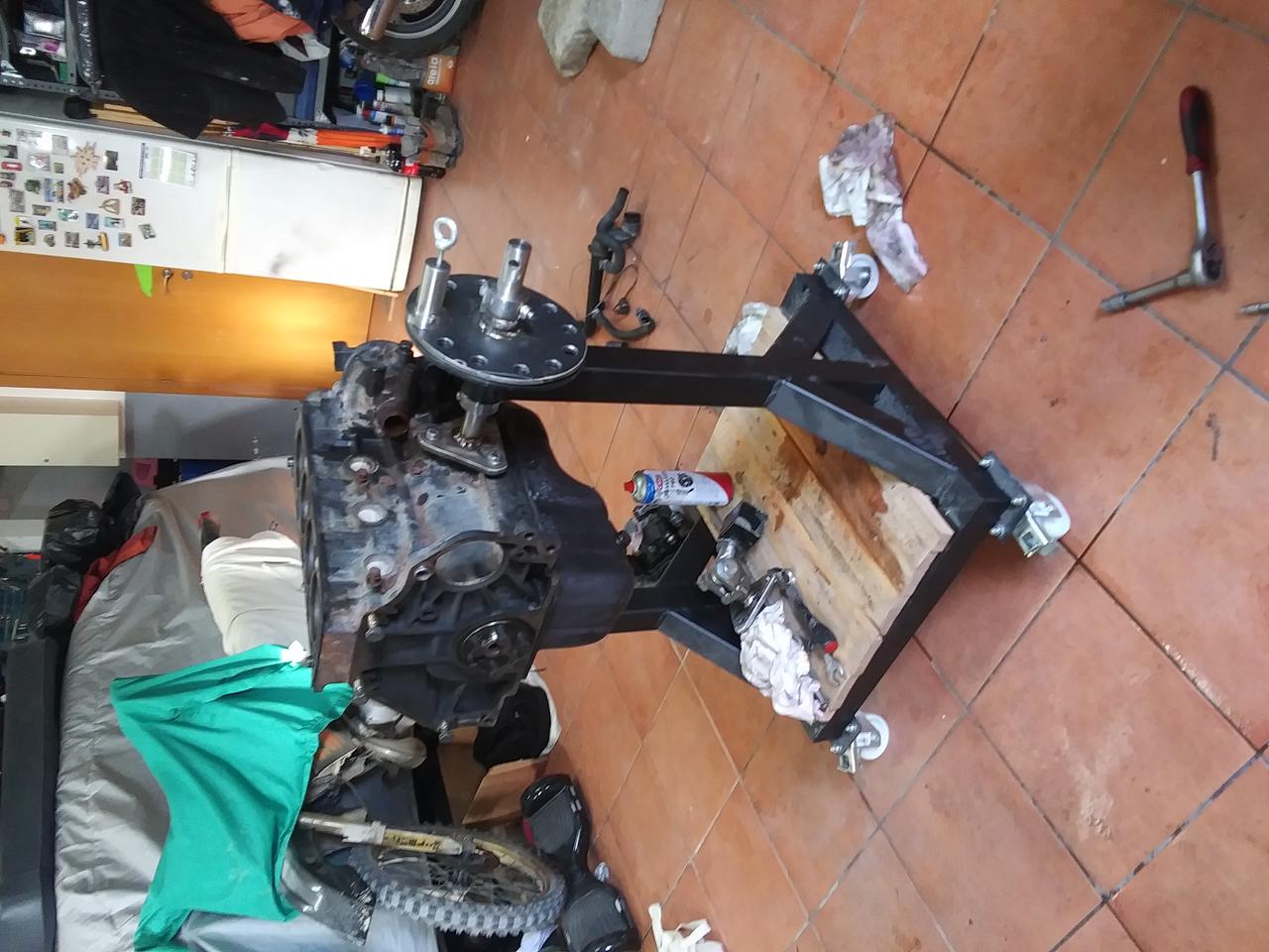

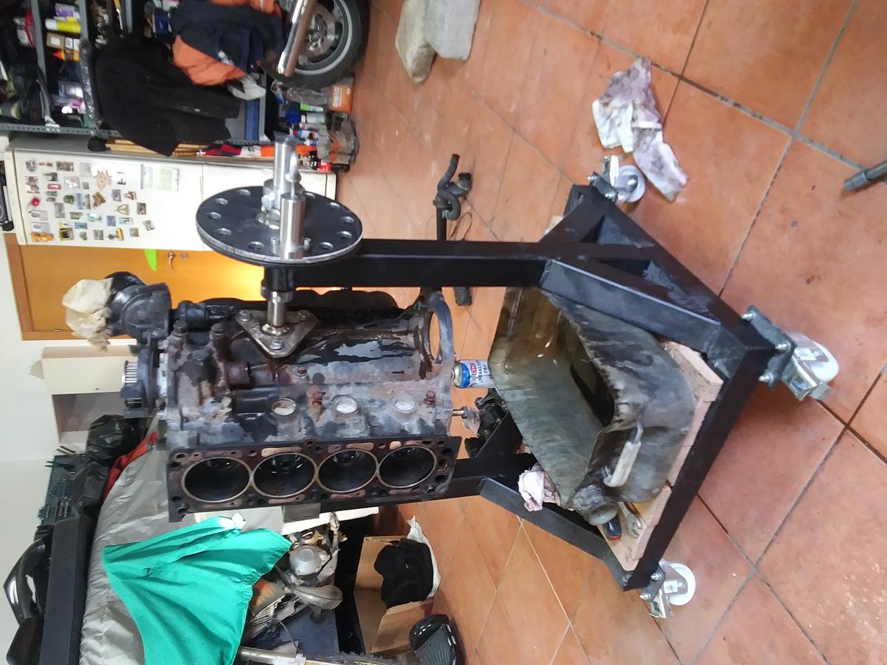

    Ya hay avances, preparé un soporte para el motor para poder meterle mano más cómodamente, la idea inicial era y es cogerlo por ambos lados del bloque pero los soportes quedan a diferente altura uno respecto al otro y yo lo había preparado para una misma altura. ya tengo preparado una "alargador" del tubo principal, antes de liarme a montar lo pondré, no vaya a ser que al apretar los tornillos de culata pasara "algo" desagradable...

    Dejé el bloque pelado, todo está desmontado para proceder a limpiar, medir e ir viendo que toca cambiar.

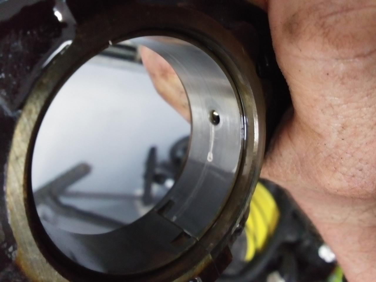

    - Los semicojinetes de bancada de cigüeñal se ven en un muy buen estado aparentemente, ni brillos raros, ni marcas, ni nada de nada, parecen nuevos.
    - Los semicojinetes de biela se les ve con brillos en algunas zonas, otras no, se nota que están "más trabajados", en el pistón 1 se ve como si hubiera entrado una pequeña partícula y hubiera rallado el interior el semicojiente, pero por suerte en el cigüeñal no se ve ninguna marca.

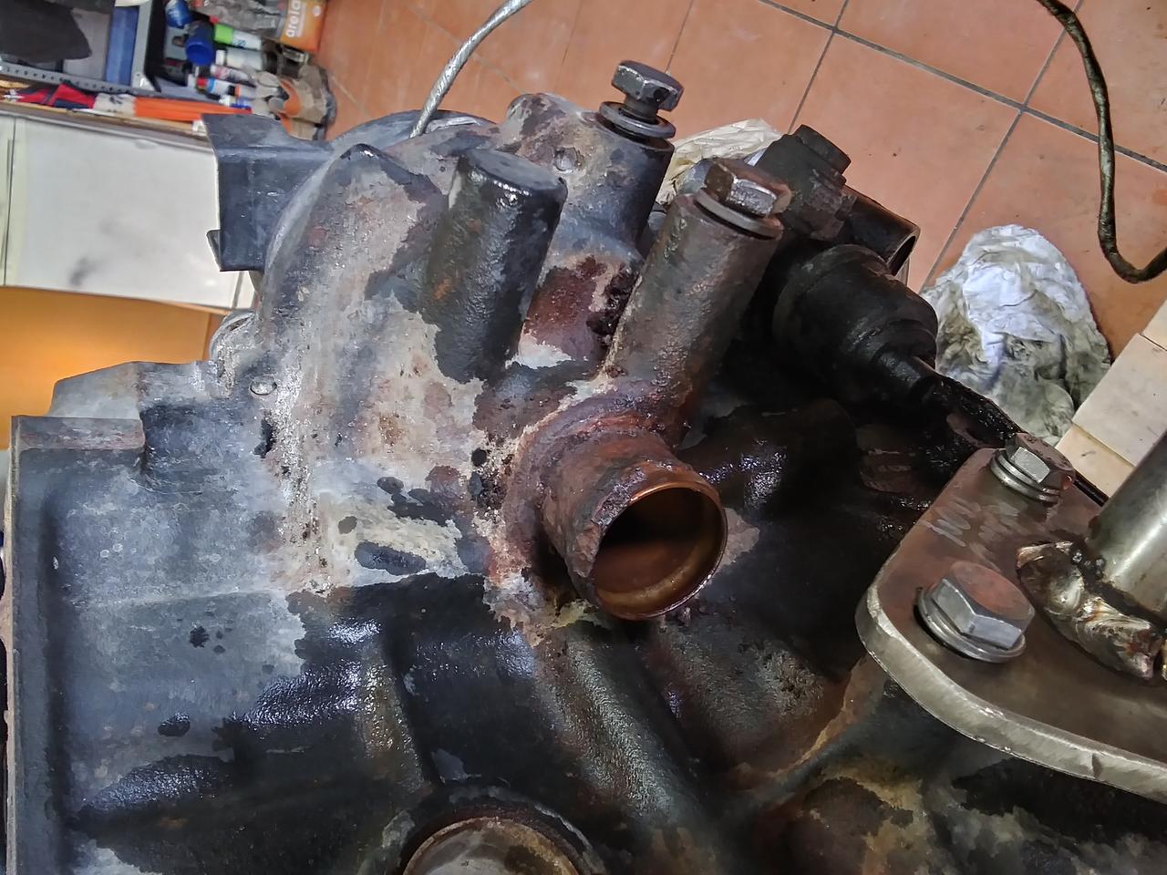

    - El tubo de entrada bomba de agua se ve comido por el óxido..., Hay algún "truco" para sacarlo, con una grifa girando? Dándole calor? Sé de muchos que lo habéis cambiado, pero no recuerdo el procedimiento más correcto....

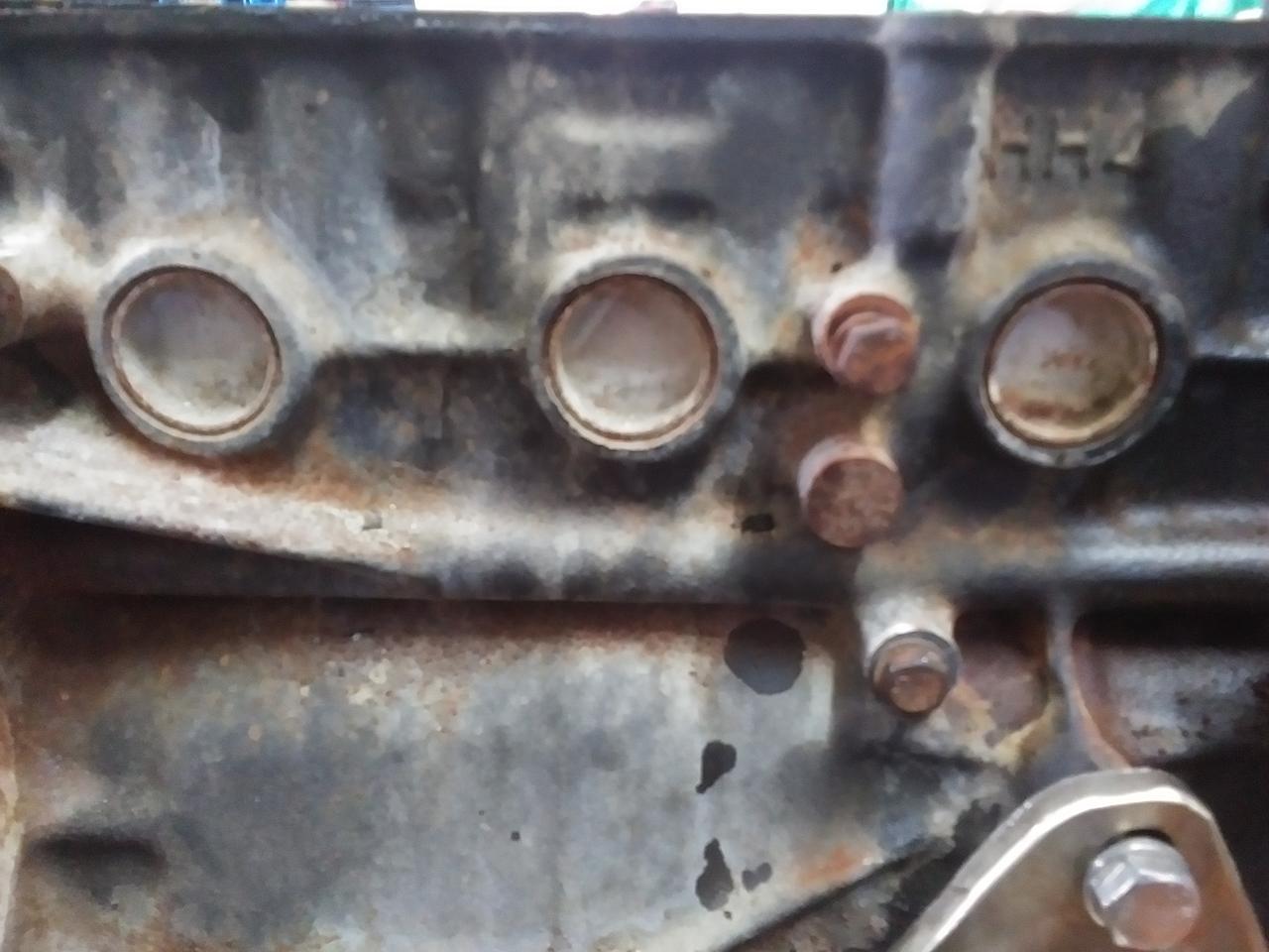

    - Los tapones del bloque se ven bastante bien, los que quedan por detrás, que serían muy complicados de cambiar una vez montado los veo bastante bien, después de tratarlos y pintarlos creo que deberían durar..., cómo los veis? En la parte delantera hay uno un poco "más feo", pero a priori se queda así..., la foto es de los tapones de detrás.

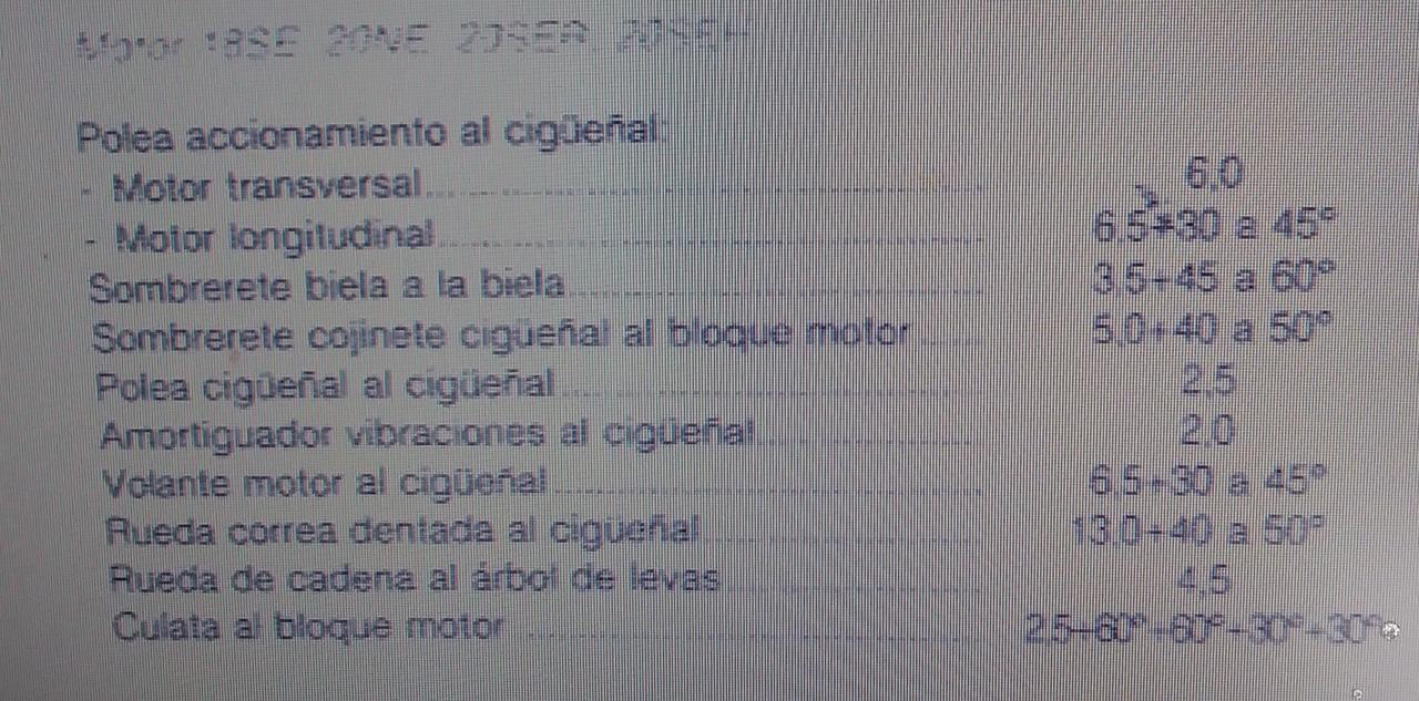

    He estado mirando de forma rápida el manual de taller que tengo, y tengo una duda sobre los pares de apriete. Por ejemplo, cuando dice 5 + 40 a 50 º que quiere decir? primero a 5 Kg, luego a 40 Kg o 50 º o que primero 4, luego 40 y luego 50 grados más???

    Significa que una primera apretada a todos de 5 kg o newto s o kilo newton's, así que mira bien en que medida está, y un segundo apriete a grados, de 40 a 50 grados de giro de la llave
