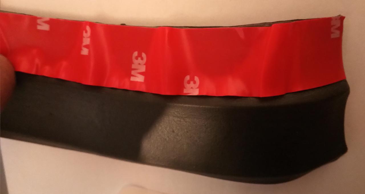

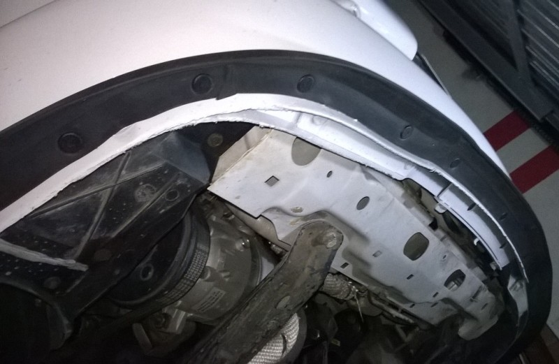

    Briconsejo si al final lo pones: yo primero se lo puse al GT, y como que sobresalía un poco para mi gusto en anchura a todo el largo de la curva inferior del paraca. Entonces cuando fui a ponérselo al merit, que lleva el mismo paragolpes salvo antinieblas, cogí este labio de goma y le recorté toda la achura que asoma por detrás de la cinta roja que protege el adhesivo. No sé si me explico. Luego pongo una foto.
    De esa forma el ángulo donde empieza a caer al frente la goma se queda bajo el paraca, que en el GT no se lo hice y asoma por fuera sobre todo en las dos esquinas.

    Y mira, esto es lo que te decía. Recorté la goma que asomaba por encima del filo de la cinta roja, a todo el largo del labio de goma. Así a la hora de pegarlo, y como la guía que usé era la pletina vertical que lleva el paraca por debajo, y que nos va a servir también de tope, conseguimos que el labio quede un poco más adentro y no se vea despegado por delante. Vamos, que así asienta la parte adhesiva completa en plano, y no en la curvatura del plástico.
Nombre: IMG_20191221_005226.jpg
Visitas: 522
Tamaño: 37.8 KB

    Respecto a lo del labio ahora me queda mucho más claro,gracias!!
