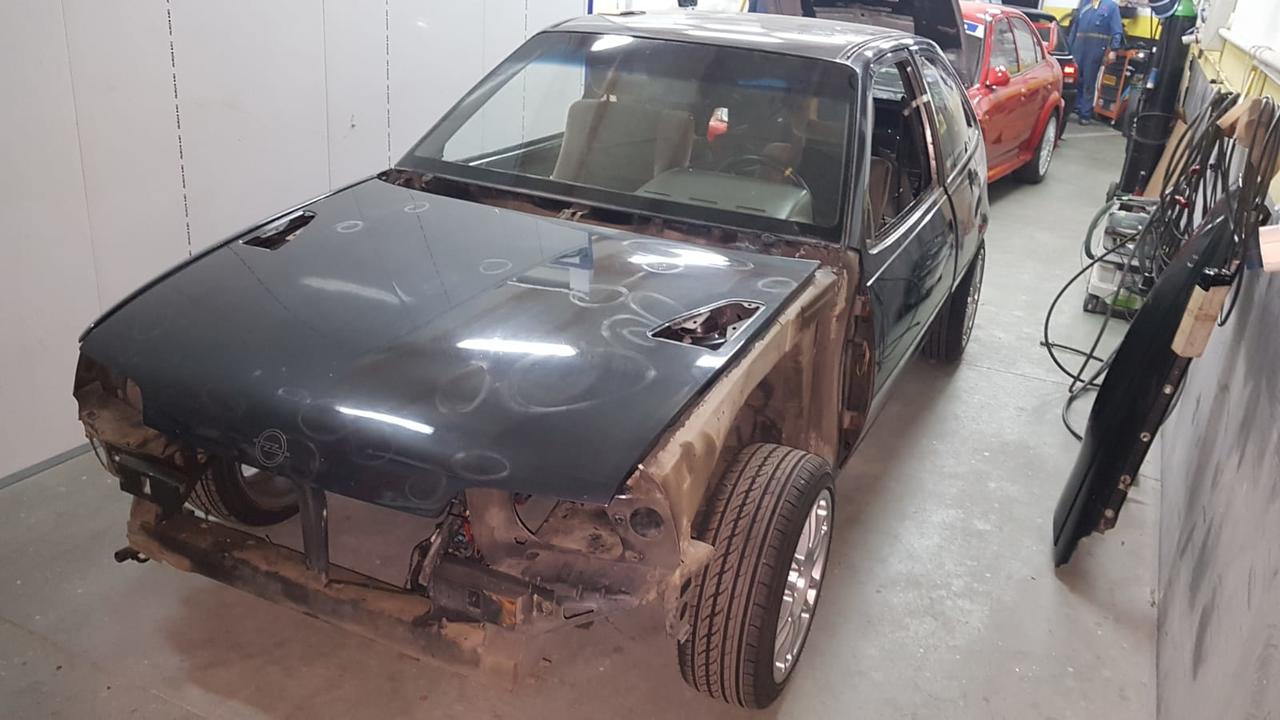

    ya en chapa y pintura!Clic en la imagen para ver su versión completa.
Nombre: IMG-20181211-WA0039.jpg
Visitas: 270
Tamaño: 95.9 KB
ID: 58293Clic en la imagen para ver su versión completa.
Nombre: IMG-20181211-WA0042.jpg
Visitas: 288
Tamaño: 111.2 KB
ID: 58294Clic en la imagen para ver su versión completa.
Nombre: IMG-20181211-WA0043.jpg
Visitas: 243
Tamaño: 114.1 KB

    Hay faena en ese coche pffff. Duro con el

    Soy yo o las ruedas traseras las veo con caída positiva ¿

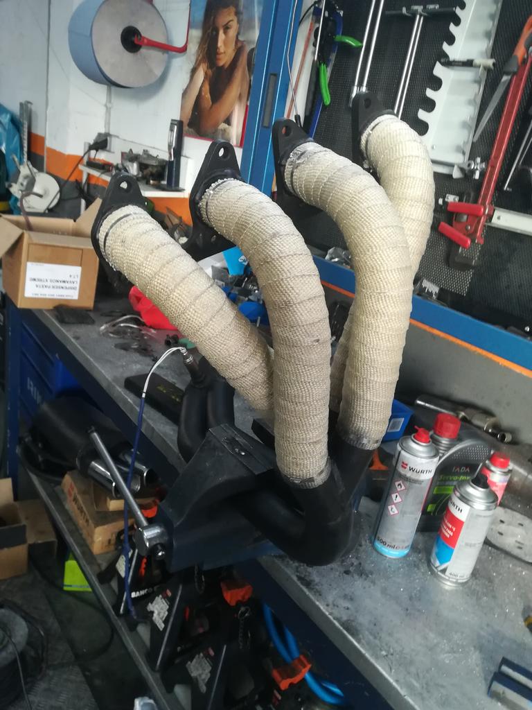

    y aqui los colectores de escape unos mattig que estoy encintando por temas de calor.
Nombre: IMG_20181219_110532.jpg
Visitas: 261
Tamaño: 113.7 KB
    sobre el motor hay mas avances..se preparo la culata ya esta lista para mandar a comprobar guias de valvulas,esmerilar valvulas,poner retenes nuevos y darle un planificado.
    Sobre la parte baja esta desmontada y limpia mandare tambien a bruñir cilindros,aros nuevos,casquillos y demas..
    El coche suigue en chapa,va lento porque no tengo prisa,hoy pasare a ver como va y sacare unas fotillos.
