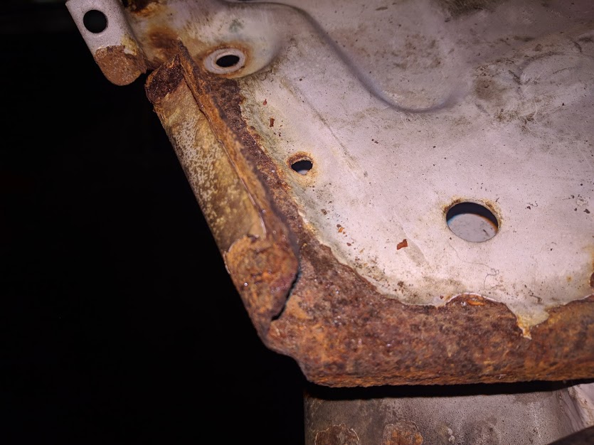

    Bueno vamos a seguir con ésto, que la actualización del hilo de CGS siempre queda en "tareas pendientes".

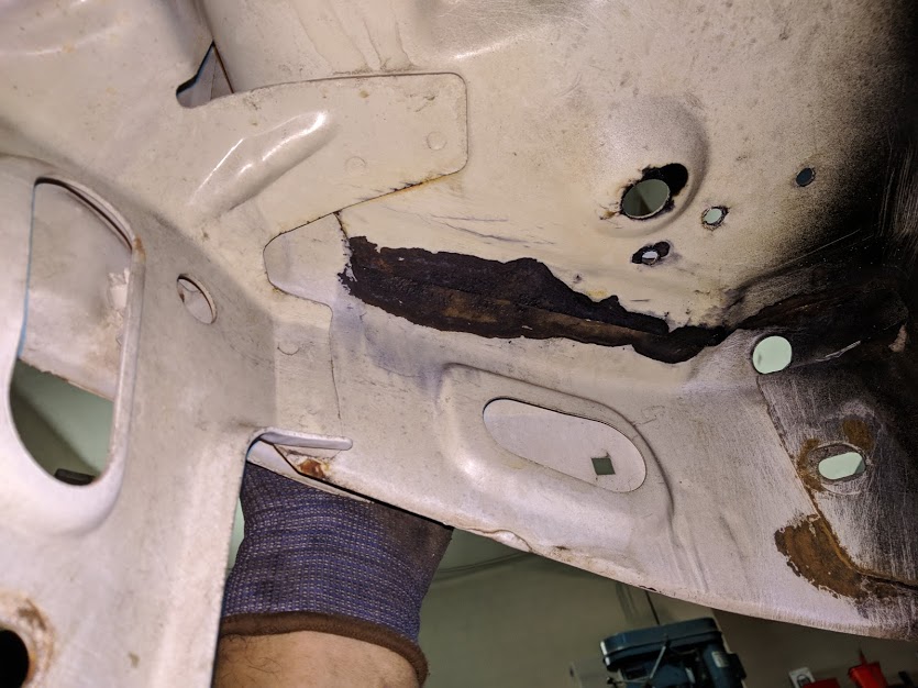

    Aunque hace 6 meses que no escribo nada, el proyecto ha seguido avanzando,aunque no todo lo rápido que quiero, últimamente he acelerado un poco.

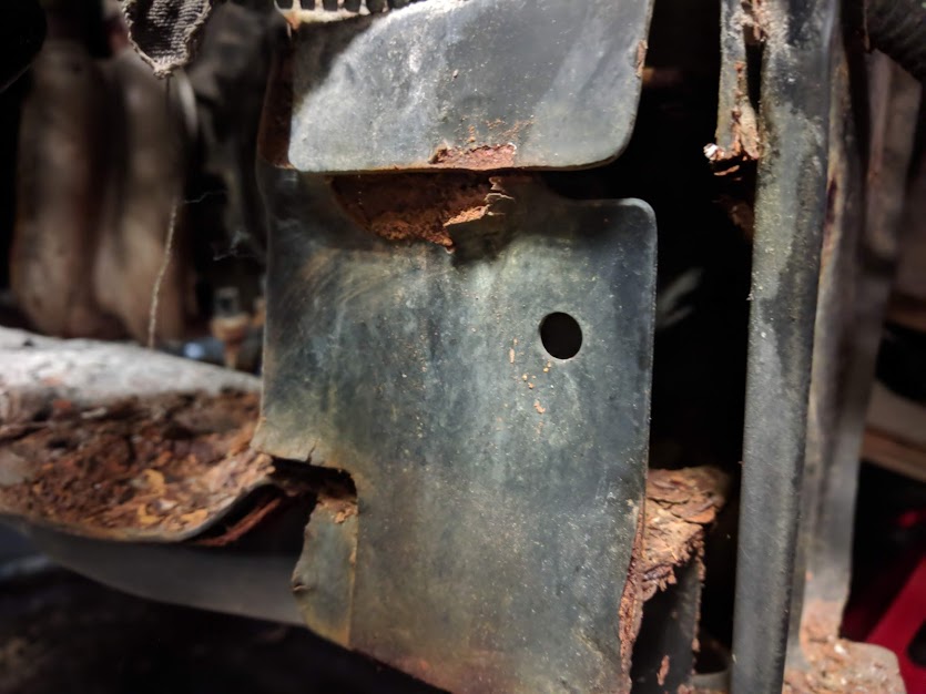

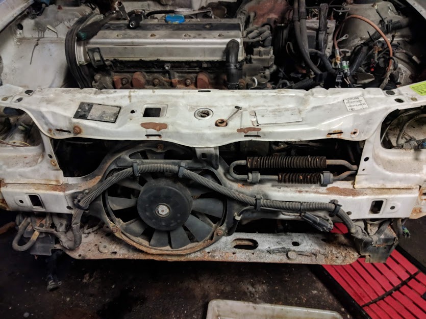

    La pinta del coche era absolutamente lamentable una vez lo miré todo de cerca. En más de una ocasión me estuve planteando descartar la carrocería y buscar otra cosa.
Nombre: IMG_20180910_185953.jpg
Visitas: 788
Tamaño: 142.1 KB
ID: 58147Clic en la imagen para ver su versión completa.
Nombre: IMG_20180910_190000.jpg
Visitas: 802
Tamaño: 120.8 KB
ID: 58148Clic en la imagen para ver su versión completa.
Nombre: IMG_20180910_190020.jpg
Visitas: 793
Tamaño: 109.1 KB

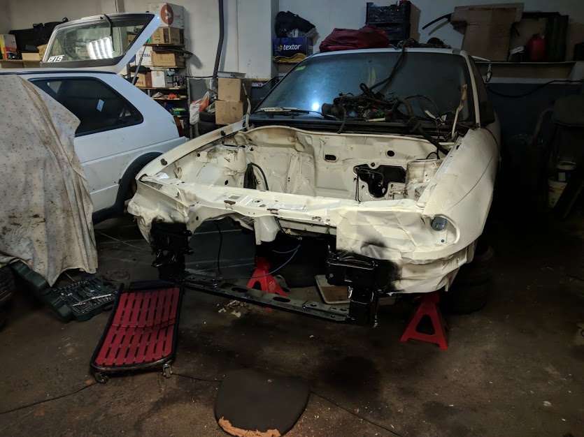

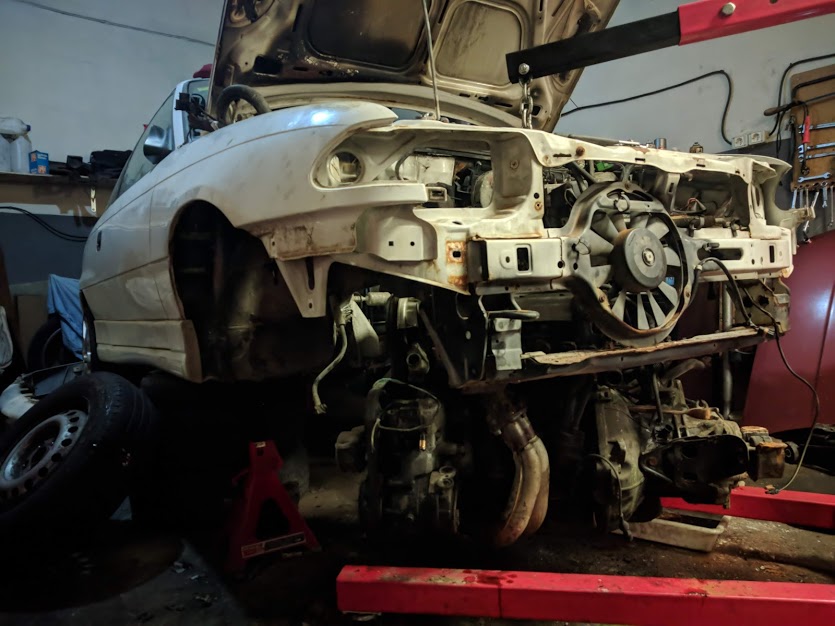

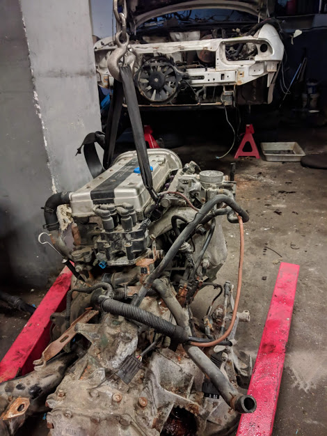

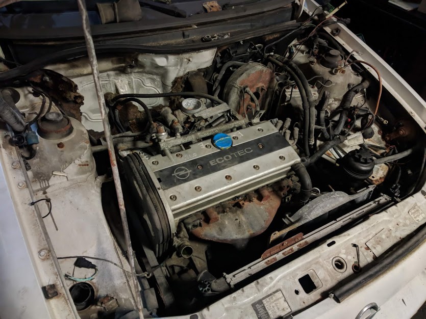

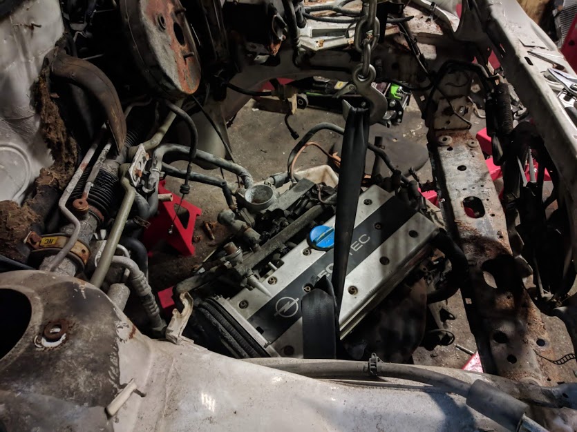

    A descolgar el motor original
Nombre: IMG_20180917_192755.jpg
Visitas: 855
Tamaño: 106.4 KB
ID: 58150Clic en la imagen para ver su versión completa.
Nombre: IMG_20180917_192803.jpg
Visitas: 824
Tamaño: 135.0 KB
ID: 58151Clic en la imagen para ver su versión completa.
Nombre: IMG_20180917_194125.jpg
Visitas: 802
Tamaño: 105.7 KB

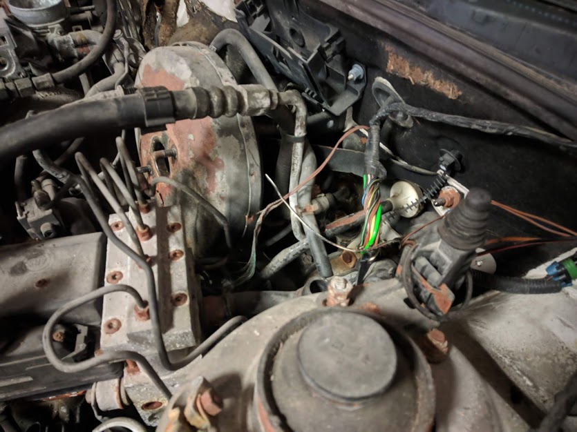

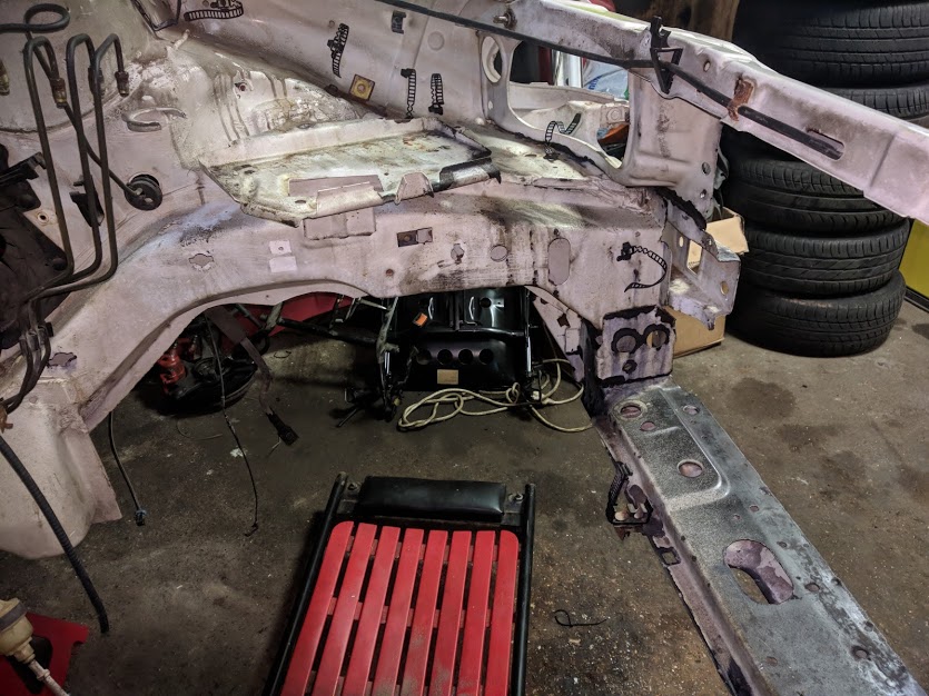

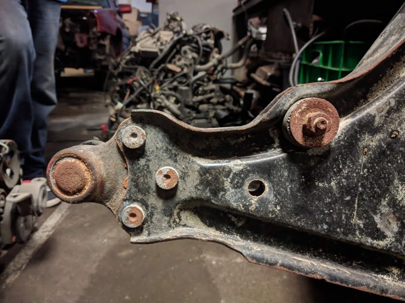

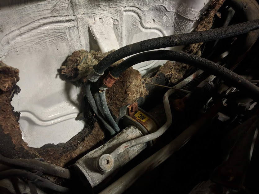

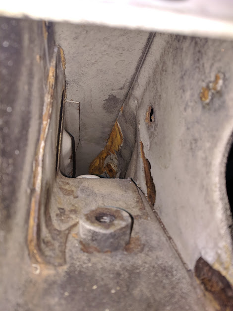

    ¡AVISO! Las siguientes imágenes pueden herir la sensibilidad de algunos espectadores.
Nombre: IMG_20180917_163342.jpg
Visitas: 796
Tamaño: 90.0 KB
ID: 58153Clic en la imagen para ver su versión completa.
Nombre: IMG_20180917_163404.jpg
Visitas: 737
Tamaño: 86.8 KB
ID: 58154Clic en la imagen para ver su versión completa.
Nombre: IMG_20180917_202315.jpg
Visitas: 845
Tamaño: 130.0 KB
ID: 58155Clic en la imagen para ver su versión completa.
Nombre: IMG_20180917_163330.jpg
Visitas: 814
Tamaño: 125.7 KB
ID: 58156Clic en la imagen para ver su versión completa.
Nombre: IMG_20181004_174836.jpg
Visitas: 784
Tamaño: 113.1 KB
ID: 58157Clic en la imagen para ver su versión completa.
Nombre: IMG_20181028_134057.jpg
Visitas: 764
Tamaño: 54.9 KB

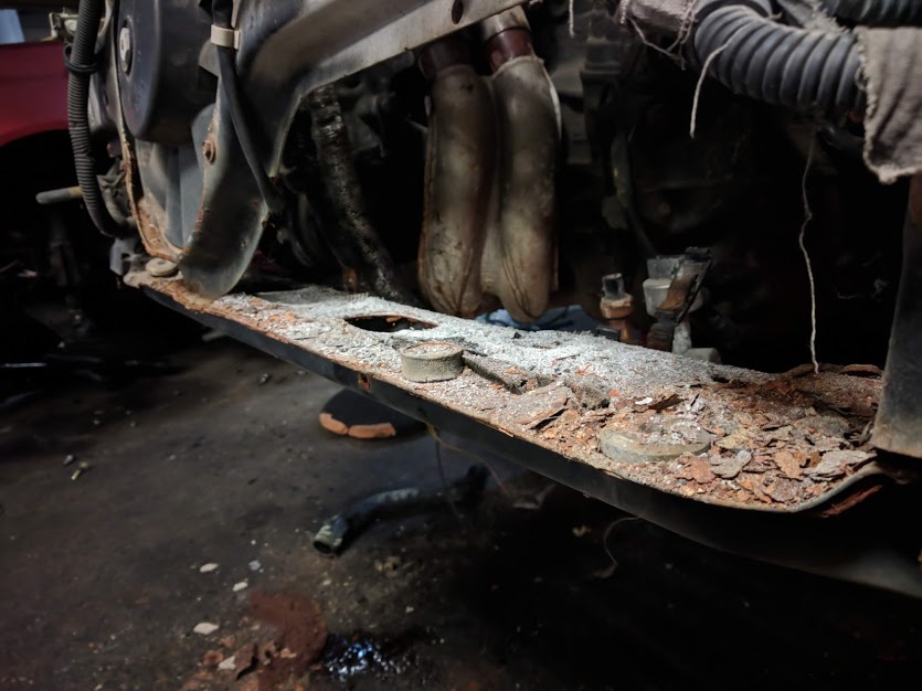

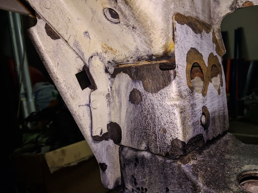

    Paso número 1: Convertidor de óxido al por mayor.
    Ante éste drama (me reitero en que me estuve planteando descartarlo), normalmente este producto se aplica con un pincelito en la zona afectada....Yo compré un bote de 1/2 litro y lo metí en un pulverizador, más que nada para llegar hasta el último rincón más inaccesible. A los pocos minutos se le vé trabajar. El oxido se torna de un color muy oscuro y se neutraliza.
Nombre: IMG_20181025_220502.jpg
Visitas: 761
Tamaño: 112.4 KB
ID: 58159Clic en la imagen para ver su versión completa.
Nombre: IMG_20181025_220550.jpg
Visitas: 752
Tamaño: 166.6 KB
ID: 58160Clic en la imagen para ver su versión completa.
Nombre: IMG_20181024_205434.jpg
Visitas: 792
Tamaño: 152.9 KB
ID: 58161Clic en la imagen para ver su versión completa.
Nombre: IMG_20181025_220600.jpg
Visitas: 815
Tamaño: 56.5 KB

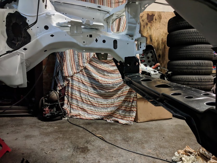

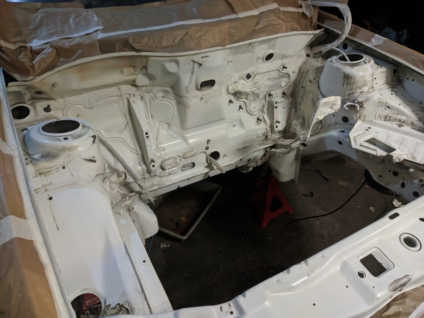

    Paso 2: Limpieza a conciencia y lijado. Limpieza otra vez.
Nombre: IMG_20181027_222428.jpg
Visitas: 821
Tamaño: 124.6 KB

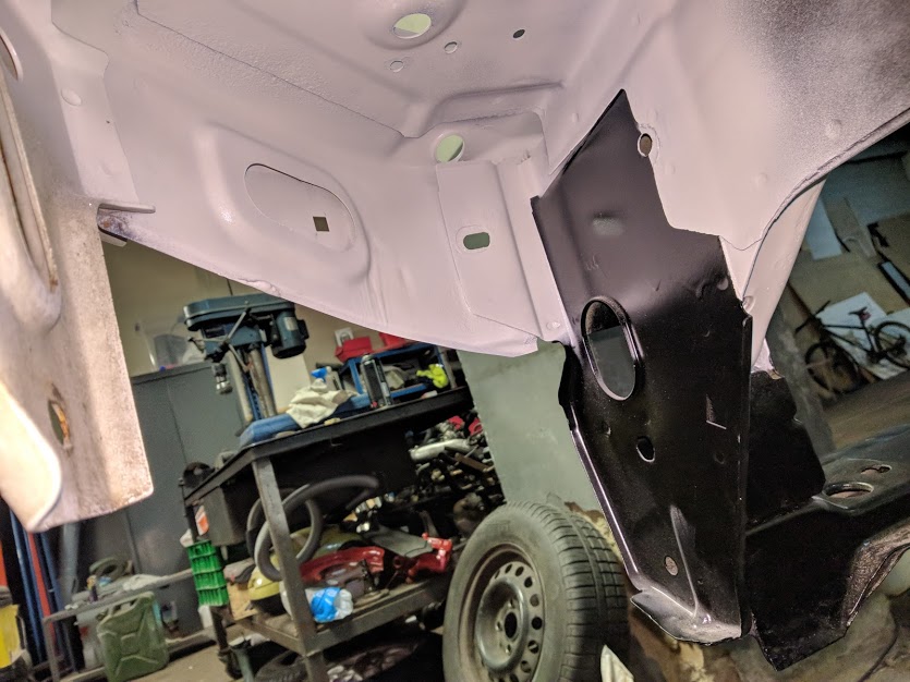

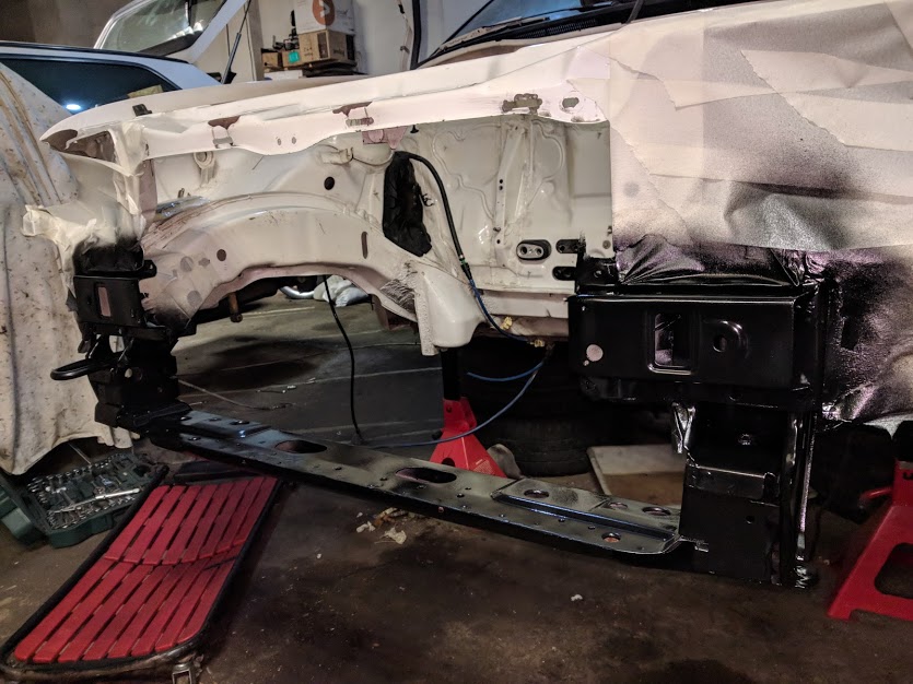

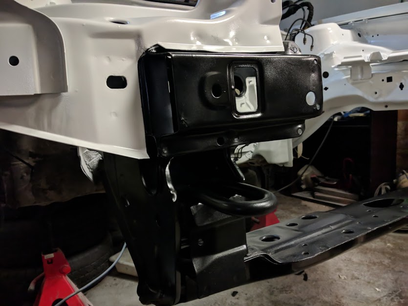

    Paso 3: Enmascarar y pintar el negro.
Nombre: IMG_20181028_205401.jpg
Visitas: 833
Tamaño: 125.0 KB
ID: 58164Clic en la imagen para ver su versión completa.
Nombre: IMG_20181028_205427.jpg
Visitas: 789
Tamaño: 114.2 KB

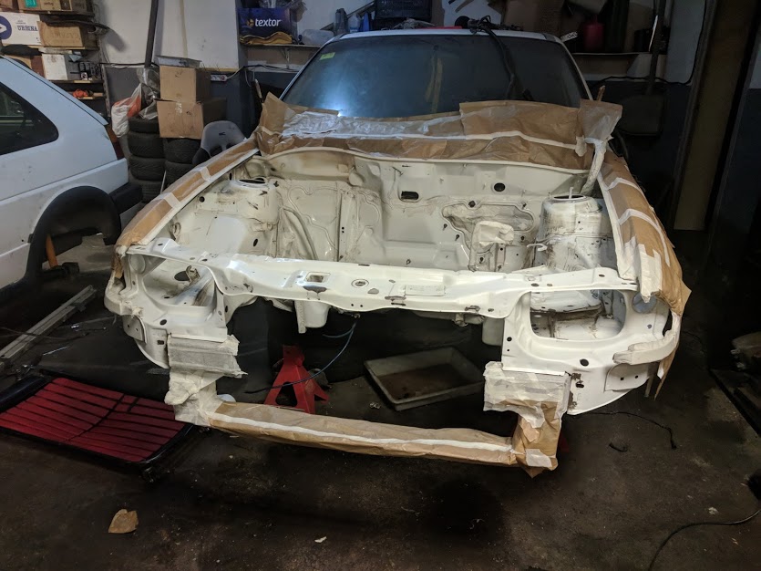

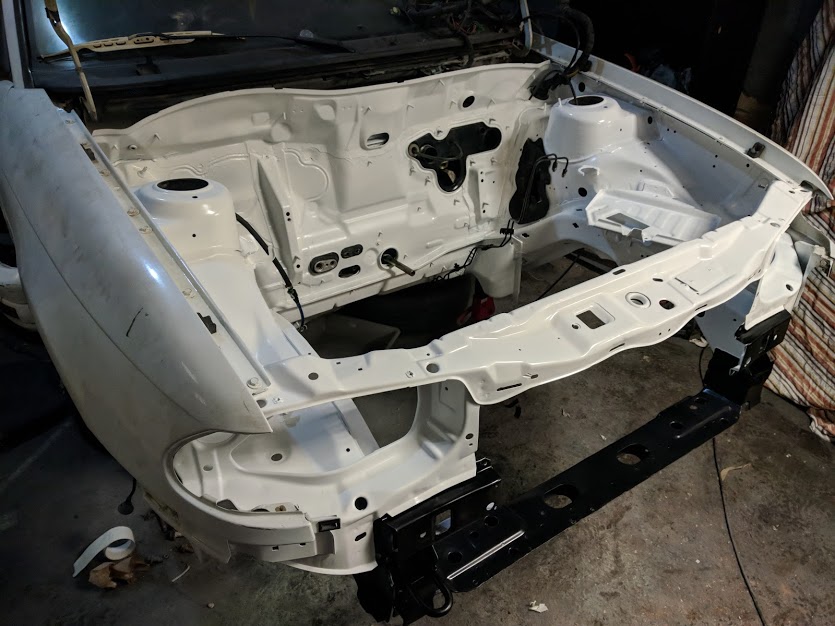

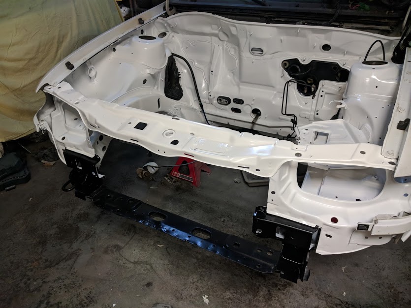

    Paso 4: Enmascarar y pintar el blanco.
Nombre: IMG_20181105_214949.jpg
Visitas: 799
Tamaño: 105.9 KB
ID: 58166Clic en la imagen para ver su versión completa.
Nombre: IMG_20181105_214935.jpg
Visitas: 804
Tamaño: 112.1 KB

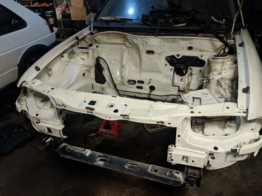

    Resultado:
Nombre: IMG_20181106_131610.jpg
Visitas: 859
Tamaño: 115.2 KB
ID: 58168Clic en la imagen para ver su versión completa.
Nombre: IMG_20181106_131625.jpg
Visitas: 752
Tamaño: 111.8 KB
ID: 58169Clic en la imagen para ver su versión completa.
Nombre: IMG_20181106_131740.jpg
Visitas: 794
Tamaño: 115.5 KB
ID: 58170Clic en la imagen para ver su versión completa.
Nombre: IMG_20181106_131759.jpg
Visitas: 798
Tamaño: 79.0 KB
ID: 58171Clic en la imagen para ver su versión completa.
Nombre: IMG_20181106_131833.jpg
Visitas: 737
Tamaño: 146.6 KB

    Ha quedado fetén eso Jorge! En nada está el motor dentro... o si?
  5. #25
    Gran trabajo, tiene que dar un bajón enorme, empezar a desmontar y encontrar eso, pero lo has dejado muy curioso, enhorabuena!
  6. #26
    Pffffff q mala pinta q tenía eso, y menudo cambio ha dado.
    Animo
  7. #27
    25 Jan, 06
    Astra F GSi
    1,105
    He visto en directo el resultado, y queda genial
  8. #28
    30 Dec, 15
    Valencia
    464
    Como cambian las cosas con pintura!
    Enviado desde mi ASUS_X008D mediante Tapatalk
  9. #29
    Jolín, qué mala pinta tenía eso. ¿Estuvo el coche guardado años en un sitio muy húmedo o andaba por zonas con sal? No es común que un astra se oxide así en esas zonas...
    Me alegro de que la cosa avance.
  10. #30
    vaya cambio ha pegado. diria que originalmente lo que has pintado en negro no es tanta zona.
