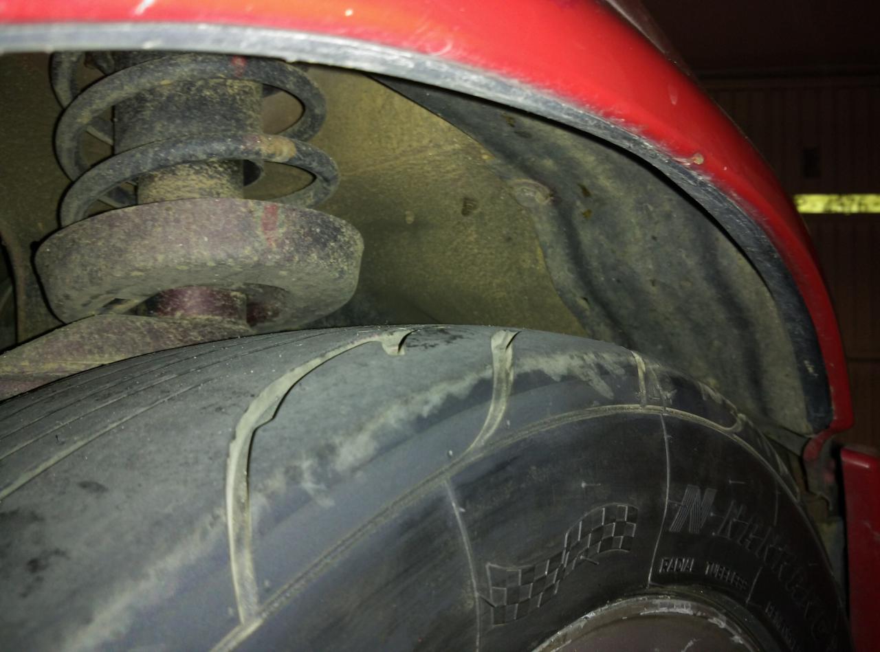

    Muy buenas.
    Aquí tienes unas 195/55-15 montadas en llanta de Calibra de 6x15´´
    Lo único que se ha cambiado al coche son los amortiguadores, TODO lo demas es original.
    Mismo ET49, que el que traen las llantas originales GSi de 5,5x14´´
    Como ves en las fotos hay margen de sobra entre el neumático y el paso de rueda.
    Con este apaño a mi me sobra, cuanto menos tiempo esté en la Itv, mucho mejor.
