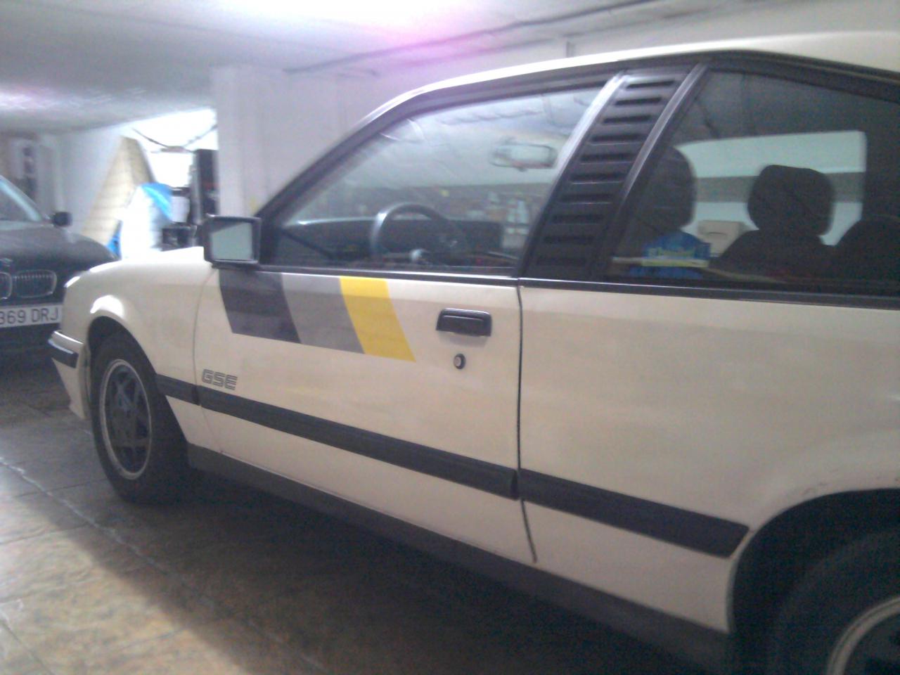

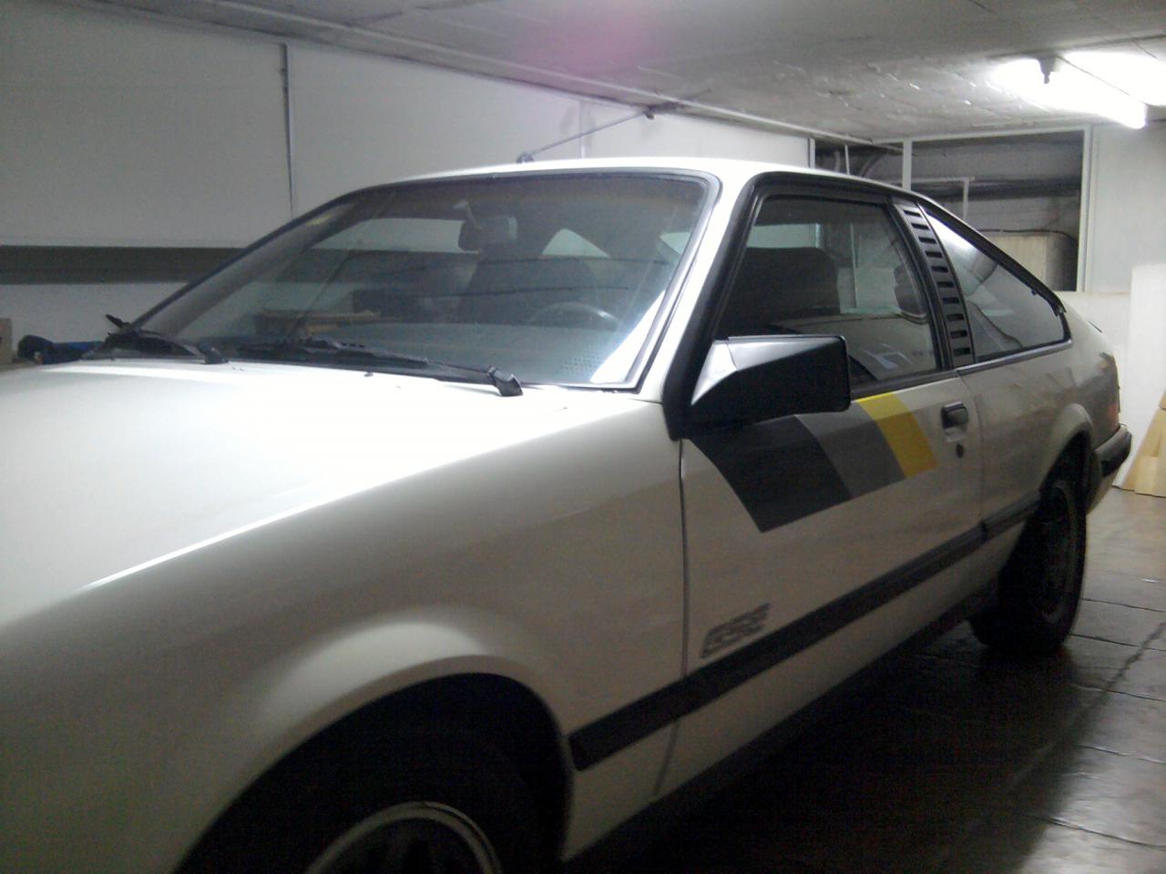

    Vamos a por el siguiente capitulo:
    Esta vez tocava un poco de estetica exterior, notava que le faltava algo en el frontal y se me ocurrio que un "Tow strap" en color amarillo le daria un toque racing:
Nombre: 89.jpg
Visitas: 705
Tamaño: 110.3 KB
    Tambien queria un lip frontal de plastico negro, que hiciera juego con la talonera de serie, existia uno en la epoca de la marca mattig pero no me gustava, demasiado tunnig. Asi que investigando por internet descubrí que a los BMW E30 les ponen un lip del volvo 940 y pensé que podria adaptarlo al Monza.
    Tuve que comprar 2 piezas porque era demasiado estrecho, y de los 2 hice uno, soldando las piezas con plastico. A ver que os parece el resultado:
Nombre: 2.jpg
Visitas: 726
Tamaño: 92.7 KB
ID: 54294Clic en la imagen para ver su versión completa.

    El labio es un trabajo fino fino!!
    Le queda muy bien!
    Vectra A 25xe + camshaft "G"
    Increíble, muy buen trabajo el de ese añadido. Le queda de lujo y encima parece estar muy buen trabajado
    18 Jan, 08
    330
    Coincido con todos, el labio ha quedado genial.
    Buenas mods le has hecho, animo y sigue dandole duro.
    Tenerife
    485
    que gran aciertdo ese labio inferior, precioso el hierro
