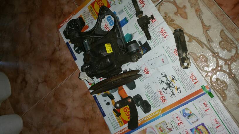

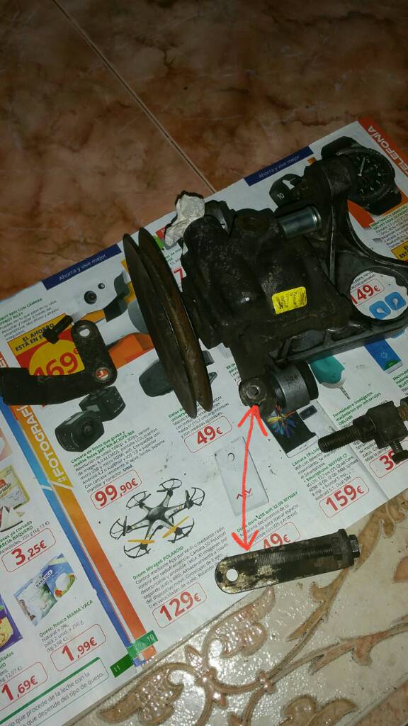

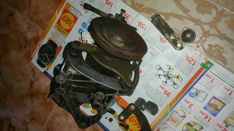

  10. #30
    23 Jul, 13
    por las cataluñas estas...
    260
    Bueno pues e montado la bomba en el soporte y como decía txema, hay sobra algo y falta algo. Haber si con las fotos:
Nombre: 20170225_182510.jpg
Visitas: 346
Tamaño: 59.9 KB
ID: 55896Clic en la imagen para ver su versión completa.
Nombre: Screenshot_2017-02-25-18-30-50.jpg
Visitas: 398
Tamaño: 88.1 KB
ID: 55897Clic en la imagen para ver su versión completa.
Nombre: 20170225_182620.jpg
Visitas: 382
Tamaño: 62.0 KB
ID: 55898Clic en la imagen para ver su versión completa.
Nombre: Screenshot_2017-02-25-18-29-25.jpg
Visitas: 556
Tamaño: 53.9 KB
    En esta última foto, que es del brico de instalarla, se ve marcada con flecha naranja donde va el tensor, en lugar de esa pieza tengo la corredera que se ve en la tercera foto. Lo que pasa es que si quito la corredera, pierdo el anclaje al soporte, o poner como tensor el que ya venía en la segunda foto que lo e sacado para que se viera mejor, pero vamos, eso no tiene mucha pinta de tensor.
