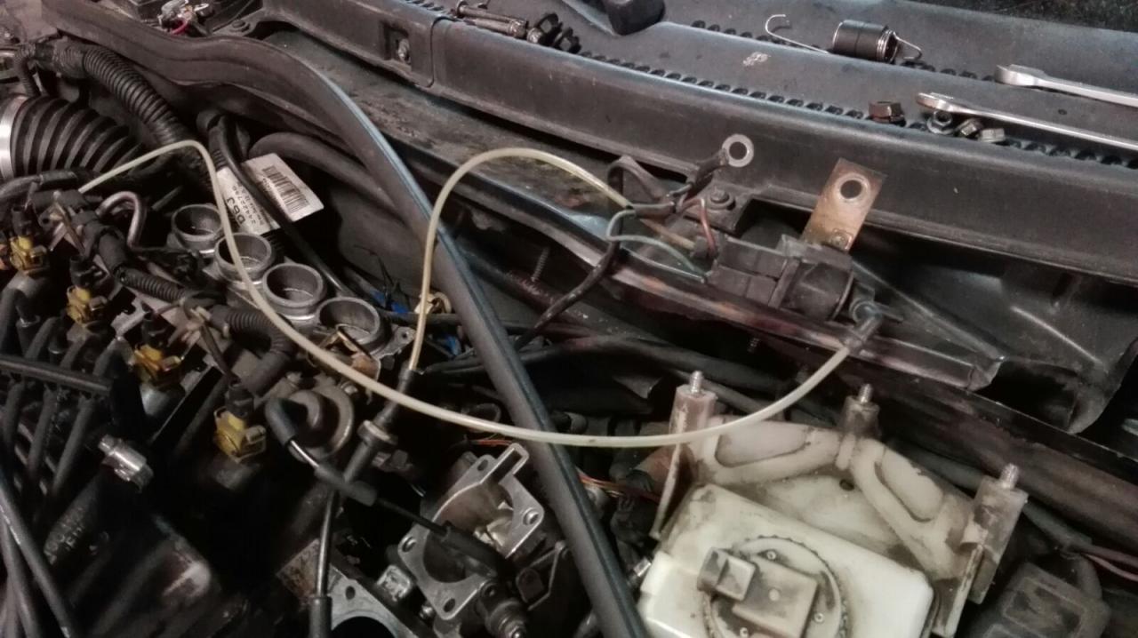

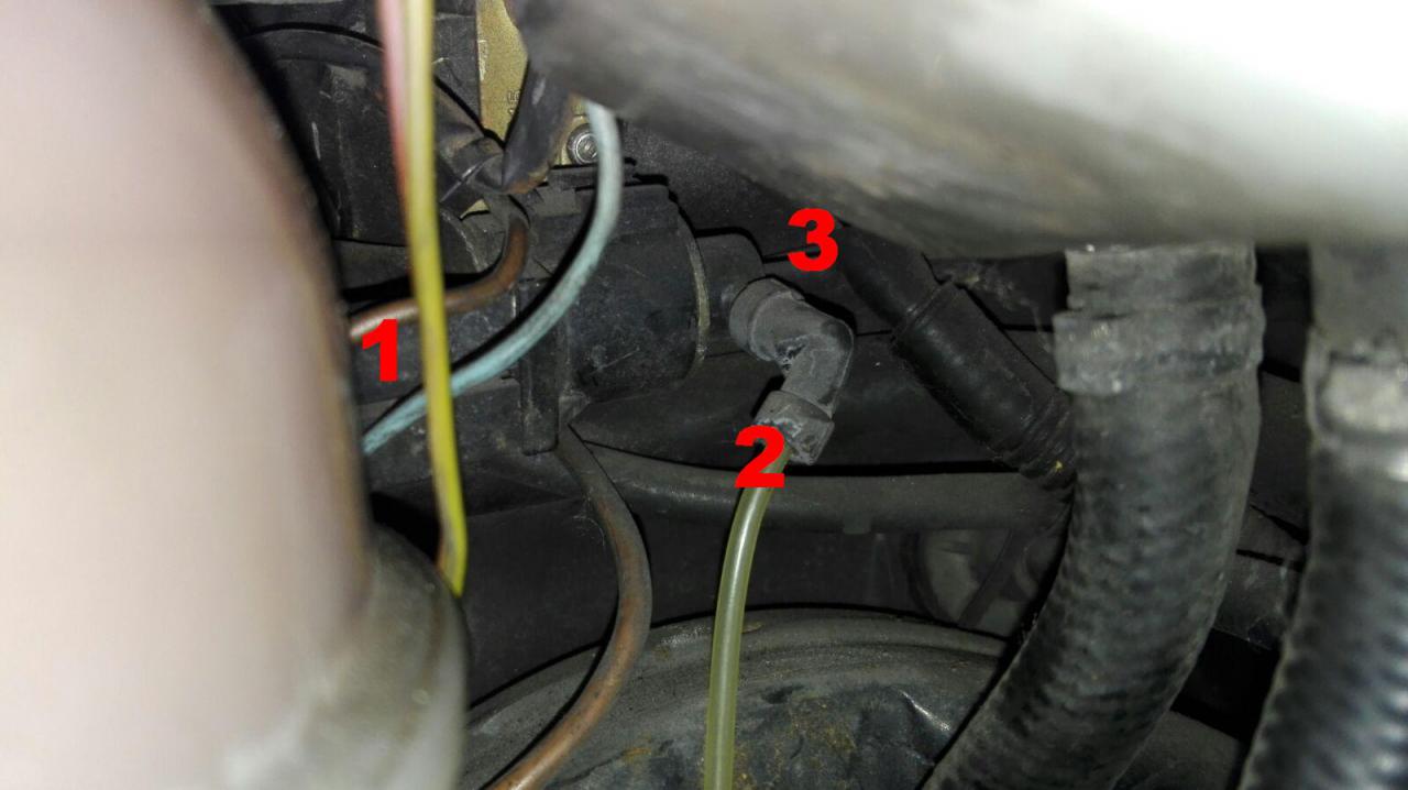

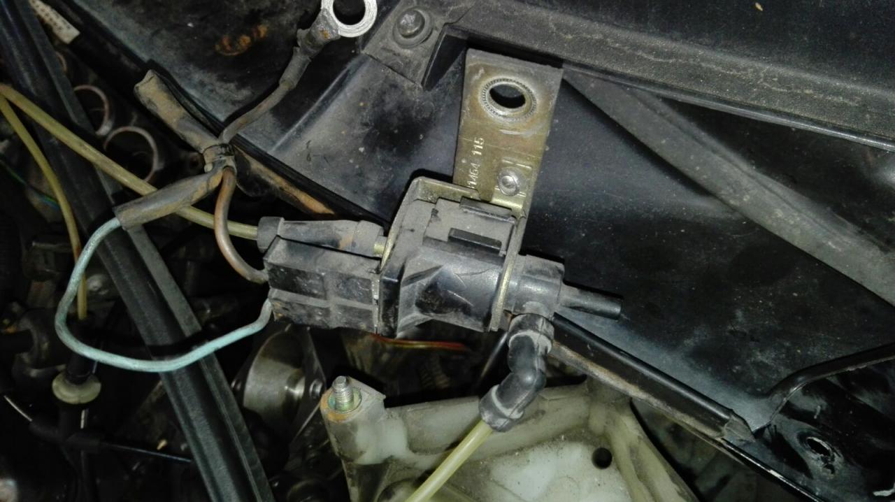

    bueno, pues con otro telefono ya he podido pasar las fotos, y aparte las he editado un poco para explicar mejor lo que veo....
Nombre: Imagen 001 num.jpg
Visitas: 216
Tamaño: 129.6 KB
Nombre: Imagen 003 num.jpg
Visitas: 205
Tamaño: 73.6 KB
Nombre: Imagen 002 num.jpg
Visitas: 208
Tamaño: 87.5 KB

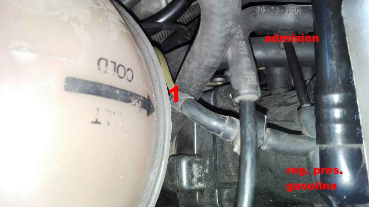

    el numero 1 es el tubo que va a la T que esta delante del vaso de expansión, de ahí reparte al regulador de presión de la gasolina y otro va a la entrada de admisión se ve en la 3ª foto
    el numero 2 es el que esta suelto y no se donde va
    el 3 es una toma que tiene ahí que por lo que he visto estaba llena de polvillo, como que no fuese ahí nada enchufado, o por lo menos no había nada ahí desde que yo lo tengo, he probado a poner el extremo del nº2 para cerrar y nada, sigue haciendo lo mismo.
    después de tener la batería desconectada toda la mañana la he conectado, he probado lo del diagnostico y solo salia el código 12, vamos, ningún error no?? he arrancado, y enseguida en cuanto ha estado un rato en marcha y se ha encendido el testigo he parado, lo he vuelto a comprobar y marcaba 12 y 44 otra vez. no se....
    a ver si con esto queda un poco mas claro... un saludo

    el que va ala aleta derecha y que me imagino que estara ahi el canister, detras del paso de rueda... es ese que se ve en la ultima foto que pone GM 90 448 6.. ese es el que va a la aleta.

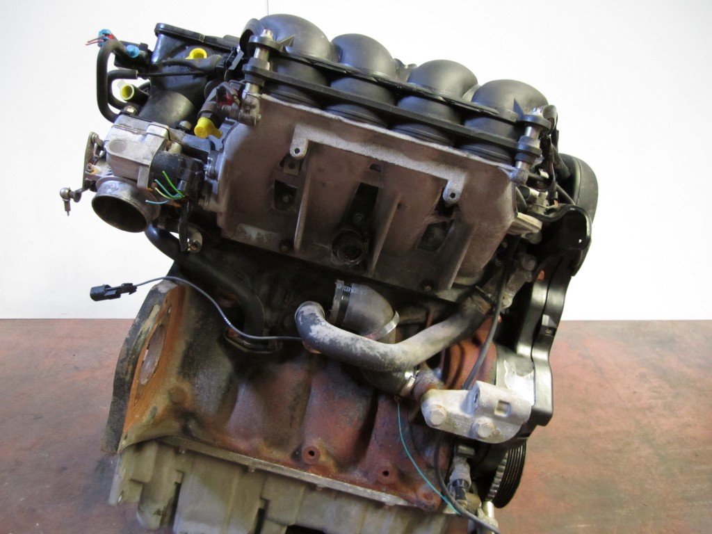

    me esta pareciendo raro, porque mirando fotos por internet he visto alguno que es exactamente igual y solo llevan un puente entre la admision y el regulador de la presion, no llevan la T esa hacia el tubo transparente nº1, es recto sin nada intermedio, no se.... esto es un poco raro
    foto de internet: Clic en la imagen para ver su versión completa.

    cables a la electrovalvula esa va los dos que se ven en la 2ª foto, el marron y el azul claro con conectores Faxton de esos, son cables asi gordotes, no se si seran de origen del coche, pero parece que fuese algun añadido posterior. aparte de que la propia electrovalvula en si no tiene referencia alguna, y esta sujeta con 2 remaches a un soporte con un agujero,que este si tiene una numeracion, 0681464 115, pero vamos, tiene pinta de casero total, no se, me da sensacion de que todo esto no es original del coche para nada la verdad...

    Por los detalles q das no pinta muy original no, pero sigue los cables a ver si van junto con la instalación original o por el contrario la siguen pero por fuera bridada oso su camino

    si, este lleva aire acondicionado, he estado siguiendo los cables, el marron es masa, que va ahi al lado mismo al terminal circular de la foto, el azul va por la zona de la guantera y pasa al habitaculo, por alli se mete dentro del salpicadero y va como a los mandos de la calefaccion, pero no se a que exactamente, no lo he podido sacar.
    lo que me he dado cuenta es que con ella en la mano, entre el tubo 1 y 2 hay paso abierto, y entre el 1 y 3 cerrado,
    como lo tengo todo medio desmontado otra vez por ahi, pues no he podido arrancar y ver en funcionamiento lo que hace, a ver si lo monto y hago alguna prueba

    ¿Seguro que tu motor es c16xe y no x16xe? Porque parece parte del sistema de inyección secundaria de aire que llevan estos últimos.
  10. #30
    09 Jul, 16
    24
    En la documentación pone que es motor C16XE, aparte lleva la admisión de plástico, que creo que es la que llevan esos, los X16XE son de aluminio la admisión, al menos eso he visto yo en fotos por ahí....
