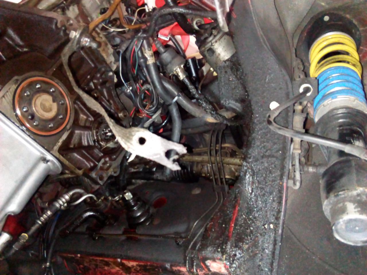

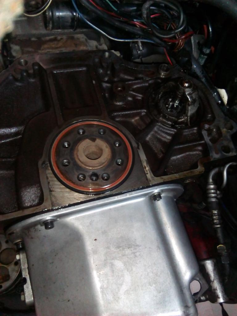

    Buenas a todos,iba a terminar el kit de frenos de 308mm com pinzas brembo de 4 pistones de megane rs pero antes hay que meterle mano a lo realmente importante,y asi doy algo de tiempo al tornero para que me termine los portapinzas.
    Aqui el primer inconveniente de la alta presión de aceite,reten del cigueñal fugando a chorro y poniendolo todo perdido(y lo puse nuevo hace un año al poner nuevos los casquillos del cigueñal),mañana le pongo el reten nuevo y empiezo la limpieza,que no es poco...ah,importante,y ponerle a la bomba de aceite un muelle un poco mas corto hasta deja la persion en picos de 5bares como mucho jeje.
    Aprovehando para meterle la f16 que tenia terminada,con retenes y juntas nuevas,algo se debe notar el desarrollo 355 frente al 342 de la f20.
    Y lo mas desagradable,limpiar toda la grasa de una transmision con guardapolvo roto,limpiar chasis y cuna hasta dejarlo reluciente,es lo mas desagradable pero va en contra de mis principios montar algo sucio.
