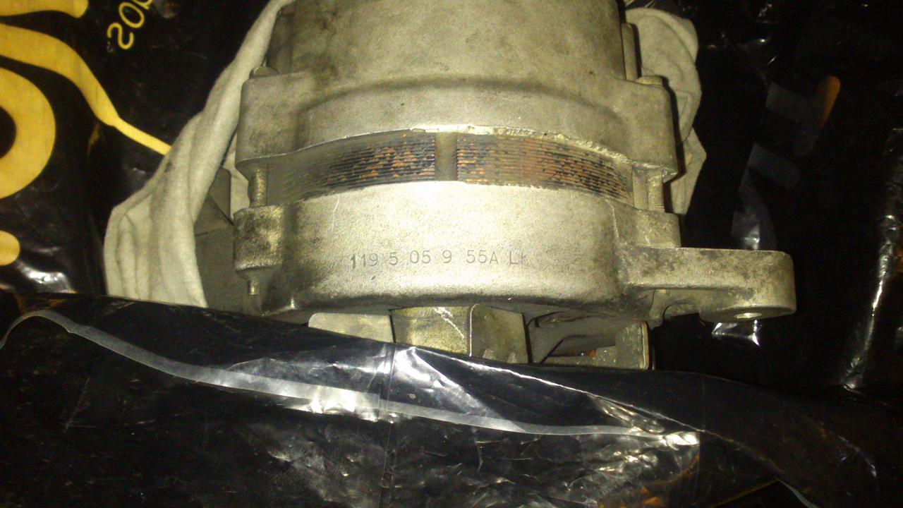

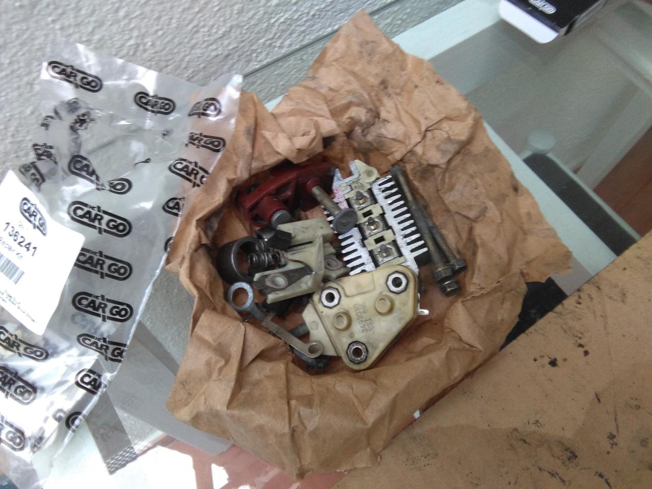

    Despues de tener el post y el coche un poco parado... os cuelgo unas fotos del proceso de rejuvenecimiento del alternador.
    Se le cambió cojinetes, escobillas y regulador de tension....y bien lubricado con grasa para cojinetes...... ahora estando al ralentí me da una tensión de 14.3 V

    La marca y referencia del Kit de reparación a quien le interese es CARGO 136241... aparece en la foto
    Saludos!!

  9. #29
    Buen rato te has echado. Ahora sí que tienes para tirar hasta cansar.
    Esos Delco son un poco porculeros para cerrarlos. Están mejor hechos los Bosch en ese sentido.
    Saludetes.
  10. #30
    La de Alternadores que habrá tirado la gente porque no sabe que se pueden reparar
    Por cierto, me molan tus zapatillas de seguridad
