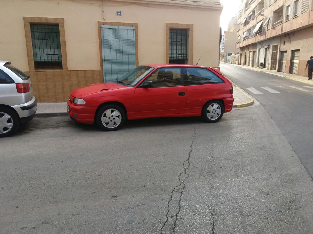

    Ahora, aunque muy por debajo del nivel de este foro, por fin he podido ponerle las llantas originales al coche, os reireis pero me ha costado Dios y ayuda, no voy muy boyante (€€€€€). Os adjunto una foto. No hagais mucho zoom para ver la pintura del coche porfa
Nombre: IMG-20160630-WA0024.jpg
Visitas: 265
Tamaño: 157.9 KB
    Bueno, el morro... el otro dia me lleve un serie 1 por delante, yo solo me hice eso, él se quedo sin paragolpes. Es la diferencia de llevar un coche de plástico a llevar un GSi
