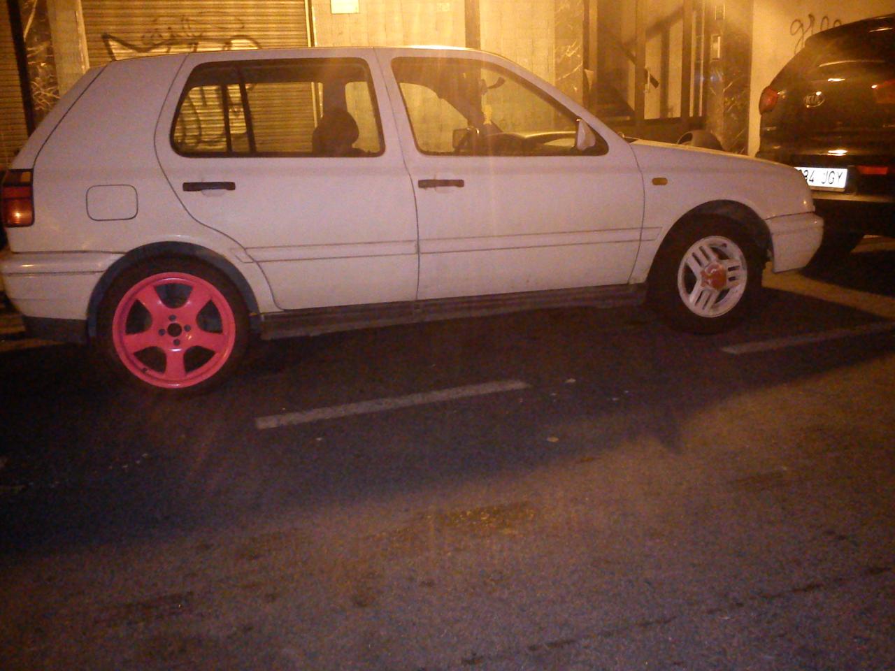

    Leer este tema y después ver esto:
Nombre: IMG_20160311_234552.jpg
Visitas: 423
Tamaño: 126.4 KB
    Ole tú! XD

  3. #23
    03 Mar, 07
    Guadalajara
    683
    Cita Iniciado por Wolf Ver mensaje
Visitas: 423
Tamaño: 126.4 KB
    Ole tú! XD
    Ese es el hijo del dueño de alguna ITV XD
