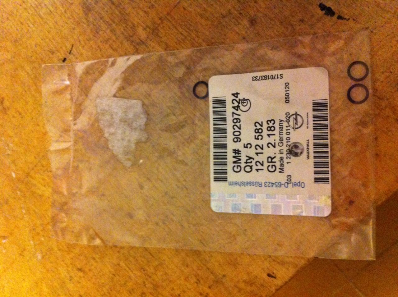

    quien dice que no venden suelta esa tórica pequeña ?
Nombre: la foto 2.jpg
Visitas: 367
Tamaño: 178.0 KB
    lo "malo" es que las venden en bolsas de 5 y como ves, me sobran 3 XD
    y la otra grande a la que te refieres, la que va a la pieza grande redonda de alrededor del rotor la localicé en su dia en la opel y estaba en los 7€ suelta. la compré en una ferreteria industrial x 50centimos

    Lo que llamas tórica es en realidad un retén, y cerciórate de que compras el adecuado porque hay dos medidas diferentes y no especifica numero de corte
    La tórica pequeña del rotor si que se vende suelta, es la 12 12 582
Visitas: 367
Tamaño: 178.0 KB
    como te dice kike si se vende suelta, hace unos meses compre yo una para mi xe y me la vendieron suelta, todo depende del trabajador que te toque en recambios ese dia.
    Hombre Uncle... He comprado 5 toricas no 5 capots...
Visitas: 367
Tamaño: 178.0 KB
    Ostras, pero cómo puede tener esos fallos el EPC?, me parece increíble, la tórica pequeñita la señala en los 1.8 y 2.0 8v todo junto con la carcasa del rotor, pero he buscado la referencia de la tórica suelta y si aparece con su referencia aparte pero en los 20xe, así cualquiera la busca, está visto que hay que rebuscar y filtrar menos por motor y chasis, ya no me fío mucho de lo que me indique el dichoso EPC xDD
    La grande que dices que cuesta 7€ cuál es?, porque si te refieres al retén del árbol de levas (la que tiene sale de color naranja en la fotos) cuesta casi 30€
    Y por último la que va en la tapa de plástico antihumedad, la hay suelta?
    Por la tórica pequeñita se nota que también rezuma y ya no hace bien su función, está desgastadísima esa mini-tórica, ya que estoy cambio todo lo posible para olvidarme de esa zona por mucho tiempo, pero a ver si soluciono lo del ruido del rotor que me tiene frito!

    Si, me refiero al retén, el naranja de la foto, vamos, el del árbol de levas. Tengo el EPC y busqué exactamente el de mi motor y no aparece en el despiece del distribuidor, sino en motor, para el 18SE, pero cuesta casi 30€ el jodido retén.

    Exacto, como me han dicho más de una vez en la Opel, que si son piezas caras y van de muchas en muchas y sobre todo si son piezas que tienen poca salida no las piden, no les merece la pena, pero esas juntas valen una miseria.

    Si, la de 7€ es l que va en lo que dices tu tapa antihumedad, pero puedes tirar d tienda d recambios industriales y comparla ahi. Eso si, que te aseguren que es valida para aceite.
    El reten lo compre en oscaro. 20 y pico
    En cuanto a l pequeña, si no te l venden suelta o no quieres ir a l opel pues te mando yo una x correos
