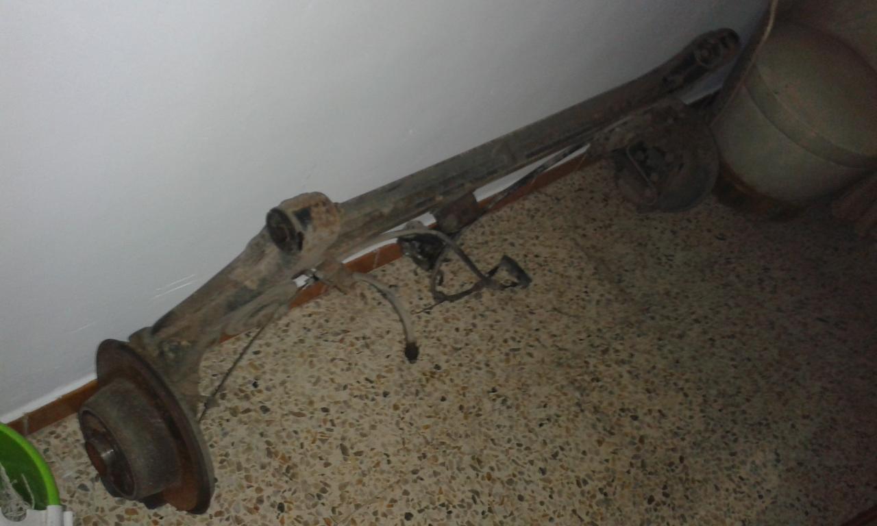

    Por cierto a los que habeis homologado, por cuanto os salio?
  2. #22
    1,695
    si no me equivoco el limitador que comentas es el compensador de frenada... que hablen los expertos
    por otra parte, no lleva la estabilizadora adicional no ?
  3. #23
    Correcto. El puente q has cogido tiene compensador y el Kadett de serie usa limitadores.
    Necesitarás un cable de freno de mano diferente tb
  4. #24
    3,242
    yo el compensador se lo quitaba.
    NO TE OLVIDES EL CABLE DEL FRENO DE MANO, superimportante, cada cable con su puente.
    Lo mismo tienes que rutear de nuevo los tubos de freno, ya que al no pasar por el compensador, llevarán caminos diferentes.
  5. #25
    20 Feb, 13
    Soria
    467
    No lleva la segunda estabilizadora no.
    Cable de freno de mano diferente? A simple vista son iguales. Estuve ayer debajo de un kadett culon y debajo del astra gsi y coinciden todas las mediadas...
    No creo que haga falta modificar ningun latiguillo ya que se adaptara desde los latiguillos de goma que hace una U.
    Esta tarde ire a por el a ver...
  6. #26
    1,695
    referente al cable, y como te comenté ayer, es más facil desatornillarlo del donante y montarlo en el tuyo antes que cortarlo / adaptarlo / desmontarlo del tuyo viejo / montarlo en el nuevo (que además no vale)
    solo un paso, desatornillar el tuyo y atornillar donde la maneta el del donante
  7. #27
    20 Feb, 13
    Soria
    467
    Si si el cable del freno de mano sera el del puente donante. Pero vamos que no va hasta la maneta, sino hasta la pletina donde se unen los 2 y luego va al esparrago que llega de la maneta.
  8. #28
    1,695
    sip, hasta la pletina sorry !!
  9. #29
    20 Feb, 13
    Soria
    467
  10. #30
    Al final has caído. Ja ja ja ja
    Ya nos contarás las impresiones con el cambio
