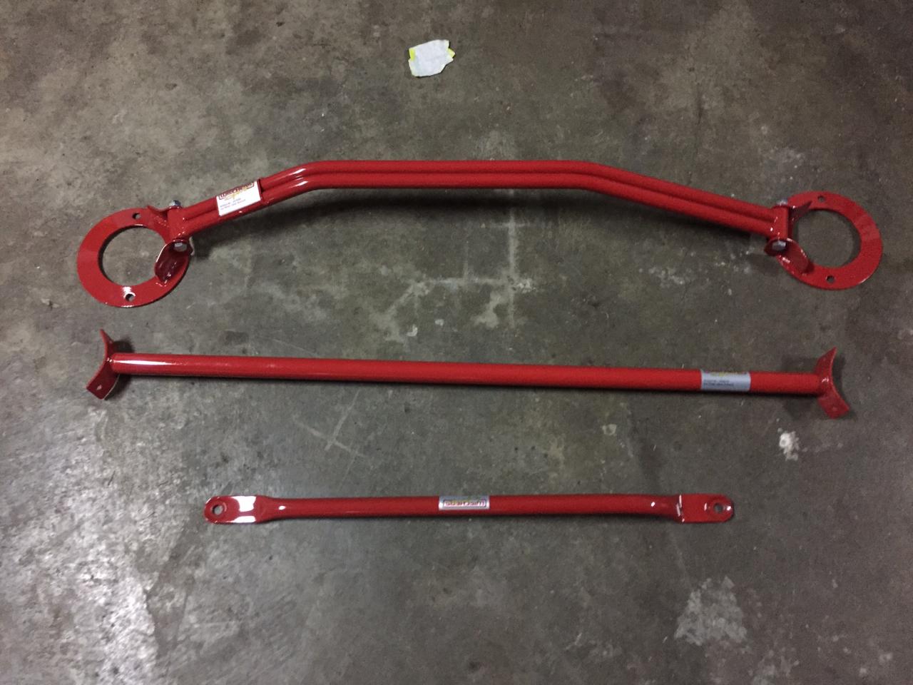

    Hoy me han llegado los refuerzos de suspensión de Wiechers, he comprado delantero superior, trasero y un delantero inferior, que supongo ira a reforzar la cuna
Nombre: REFUERZOS.jpg
Visitas: 421
Tamaño: 137.2 KB

    La verdad es que yo lo he probado con muchos cambios... es decir, lo traje de serie al garaje y lo saqué con trapecios, estabilizadora y llantas 7.5"x16" y neumáticos 205/45.
    Yo desde luego de subvirador nada, el comportamiento del coche me encantó y el eje delantero va genial, muchísimo mejor que antes, además los problemas de pérdida de tracción en mi caso han desaparecido... no volvería a la configuración anterior ni de broma. Ahora solo queda por ver la duración de los neumáticos delanteros, pero al menos en los 1.700kms de ir a jarama, hacer la tanda y volver están perfectos
    Hoy por fin he tenido un hueco y le he montado las barras de refuerzo... he montado 2 de las 3 que compré y la verdad es que ninguna a sido fácil, para la delantera he tenido que cortar un trozo en la parte derecha para poder montar el depósito de agua del limpia en su sitio, y para la trasera, que no lleva regulación, he tenido que levantar el coche, presentar la barra y con la ayuda de un gato hidrahulico abrirlo un poco para que me cogiese, luego logicamente al quitarlo la barra a quedado perfecta, no hacía falta ni atornillarla
    Voy a descargar las fotos y las pongo ahora, de todas formas el acabado de las mismas me parece muy bueno y la delantera a entrado perfectamente en su sitio, solo el problemilla del depósito del agua.
