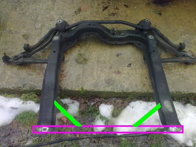

    Las puntas de la cuna, efectivamente, sería buena idea unirlas y reforzar esta unión con una cartela o tirante en diagonal. Si puedes ver algún Qashqai de última generación, por ejemplo, se usó para dar mayor respuesta al eje delantero. Imagina que la cuna, en su anclaje, en vez de rígido, son bisagras, así podrás hacerte a la idea de por donde y cómo deformará todo. Una barra uniendo las dos patas y una cartela o barra de refuerzo en diagonal bastará. No se si te haces a la idea...

    Si me permites Dani, ilustro con el esquema que pusistes anteriormente.
Nombre: Subframe.jpg
Visitas: 1708
Tamaño: 56.9 KB

    El inconveniente que te plantea esta configuración, es que el número de adaptaciones a realizar se multiplica exponencialmente (alojamiento y salida de la columna de dirección, manguetas+amortiguadores+trapecios y/o rotulas... etc), y que la estabilizadora, hay que reubicarla, o bien en el antiguo emplazamiento de la cremallera (con sus consecuentes adaptaciones), o no se bien bien dónde la colocaría.

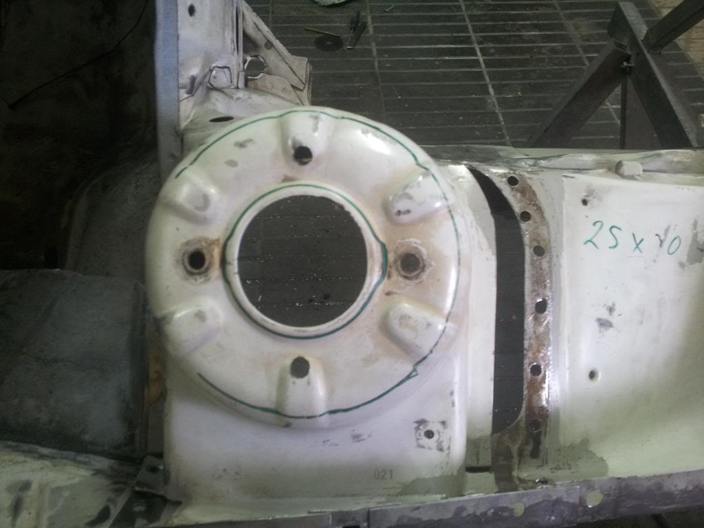

    Uno de los combos mejor resueltos que he visto hasta el momento:

    También bien montado que parece oem... ¿El refuerzo es el perfil entre soporte y soporte y de cada soporte hacia afuera?
  9. #29
    3,514
    Eso es. Eso evita que el mamparo se doble hacia los lados al girar.

    Perdon por ensuciar un poco el hilo... Para hacer eso hay que sacar salpicadero, y retirar todo el cableado y demás y repintar por dentro también me imagino.... Y ¿con tig? ¿O con electrodo normal se podrá conseguir buen acabado? Y por fuera ídem, habrá que sacar motor para poder meter mano... Y las barras, además de en los extremos llevaran también cordones discontinuos al mamparo me imagino ¿verdad?
    Perdon por el tocho y gracias
