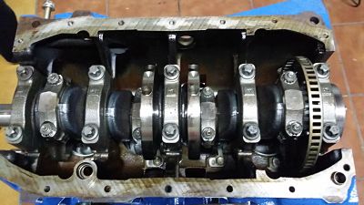

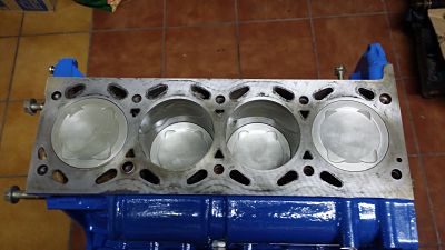

    Bueno pues hoy e tenido otro ratuco y ya tengo montado pistones en su sitio.

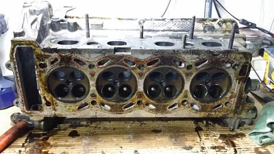

    Ya e desmontado arboles de levas y valvulas y mañana a ver si tengo un rato y empiezo a limpiarla y a trabar la culata.

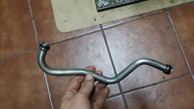

    A ver si alguien puede echarme una mano quiero cambiar las toricas y demas piezas de goma que puedan estar defectuosas pero no se como localizar las referencias.No encuentro el despiece de motor con referencias alguien le puede tener?Hablo por ejemplo de estas toricas del tubo de engrase.

    Que referencias necesitas???
    Con el EPC de Saab, las tienes todas.
    Algunas referencias Saab:
    Dispongo de el EPC(piezas/referencias) y WIS(manual de taller) del 900/9.3(otros modelos Saab)
    Las juntas del tubo que pones, en la imagen:
    ref Saab:
    9137993
    San Google:
    http://www.eeuroparts.com/Parts/9234...-Ring-9137993/
    http://www.skandix.de/en/spare-parts...l-pan/1016029/
    http://www.ebay.com/sch/sis.html?_nk...d=221416998728
    David
    Última edición por Da95; 04-11-14 a las 09:04
