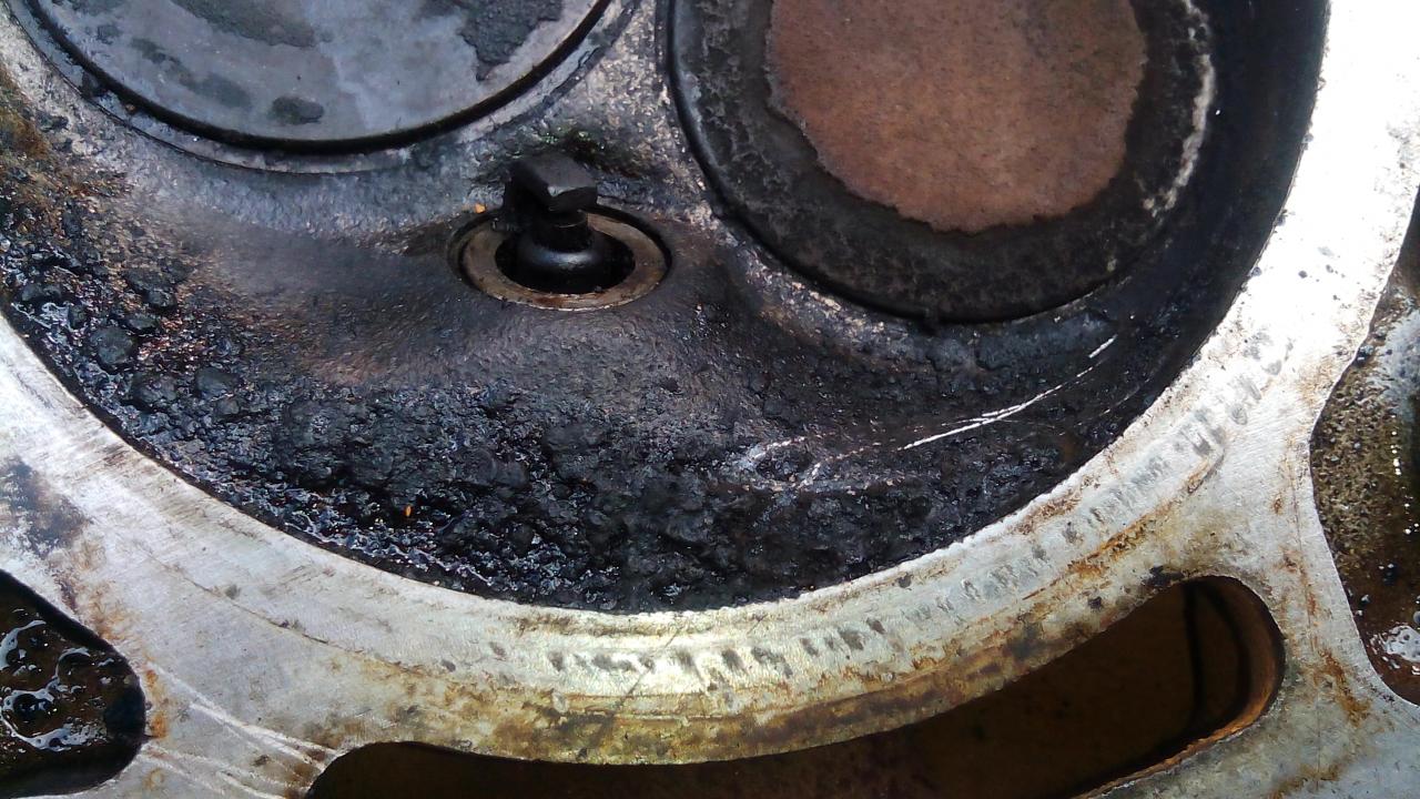

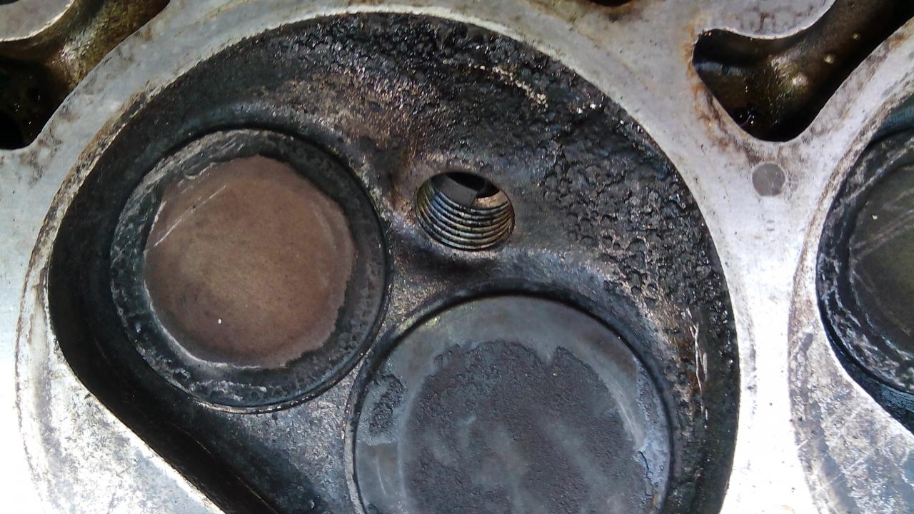

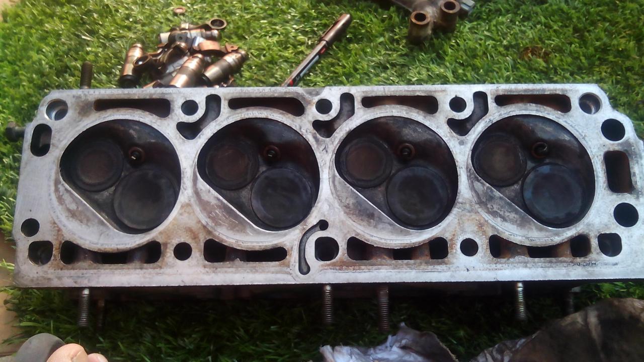

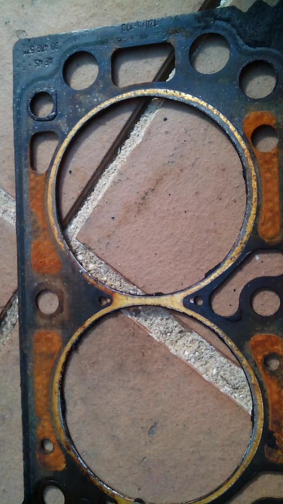

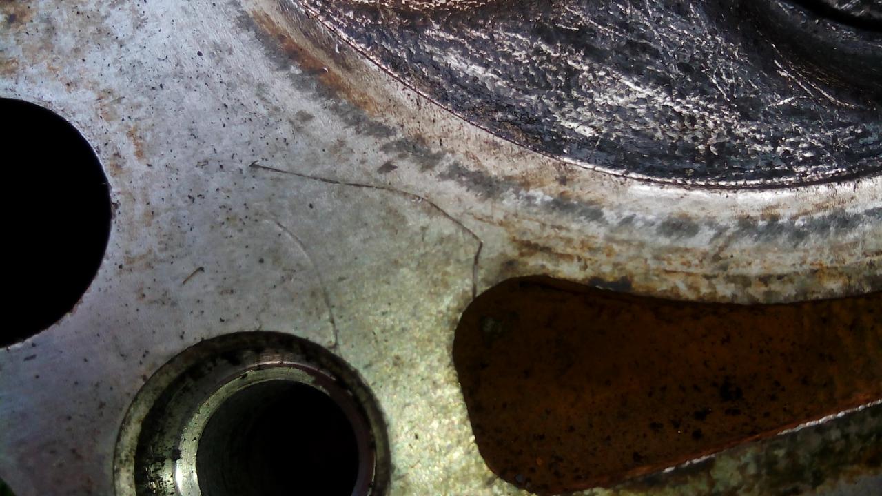

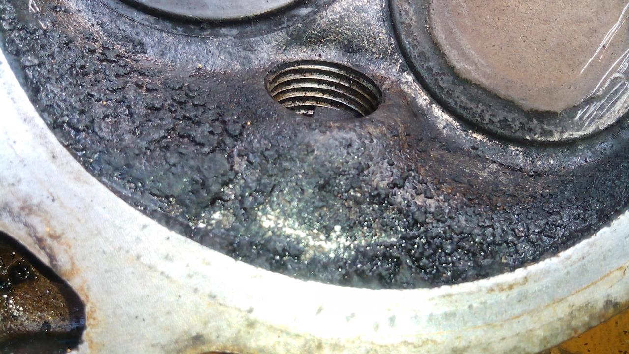

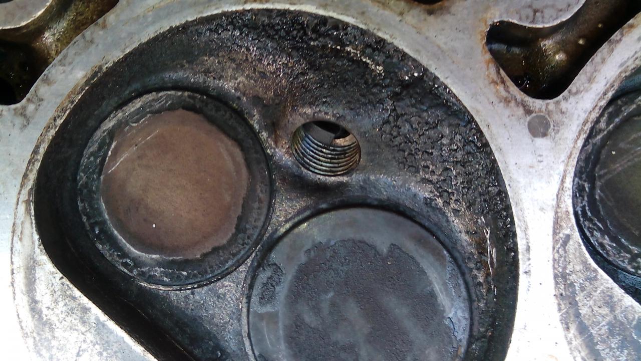

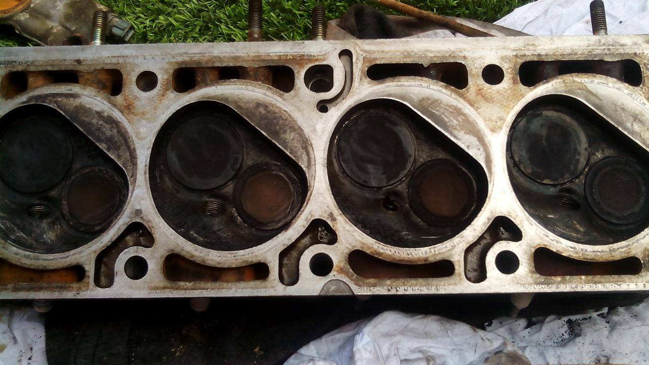

    como estaba aburrido le he quitado la culata al gsi.el tema es que me goteaba agua por el escape y el nivel bajaba un poco.sin presión en manguitos,arrancando a la primera,sin burbujas...pero gastaba.además ,si le iba a hacer distribución lo mejor era levantar todo y descarbonillar.esto es lo que me he encontrado:
Nombre: IMG_20141026_132639.jpg
Visitas: 282
Tamaño: 153.0 KB
ID: 46575Clic en la imagen para ver su versión completa.
Nombre: IMG_20141026_132735.jpg
Visitas: 291
Tamaño: 136.7 KB
ID: 46576Clic en la imagen para ver su versión completa.
Nombre: IMG_20141026_132817_1CS.jpg
Visitas: 292
Tamaño: 131.5 KB
ID: 46577Clic en la imagen para ver su versión completa.
Nombre: IMG_20141026_132916.jpg
Visitas: 277
Tamaño: 172.6 KB
ID: 46578Clic en la imagen para ver su versión completa.
Nombre: IMG_20141026_133012.jpg
Visitas: 293
Tamaño: 176.4 KB
ID: 46579Clic en la imagen para ver su versión completa.
Nombre: IMG_20141026_141317.jpg
Visitas: 314
Tamaño: 100.4 KB
ID: 46580Clic en la imagen para ver su versión completa.
Nombre: IMG_20141026_141327.jpg
Visitas: 290
Tamaño: 88.0 KB
ID: 46581Clic en la imagen para ver su versión completa.
Nombre: IMG_20141026_141347.jpg
Visitas: 290
Tamaño: 91.3 KB
ID: 46582Clic en la imagen para ver su versión completa.
Nombre: IMG_20141026_141413.jpg
Visitas: 295
Tamaño: 140.1 KB
ID: 46583Clic en la imagen para ver su versión completa.
Nombre: IMG_20141026_141432.jpg
Visitas: 286
Tamaño: 112.9 KB

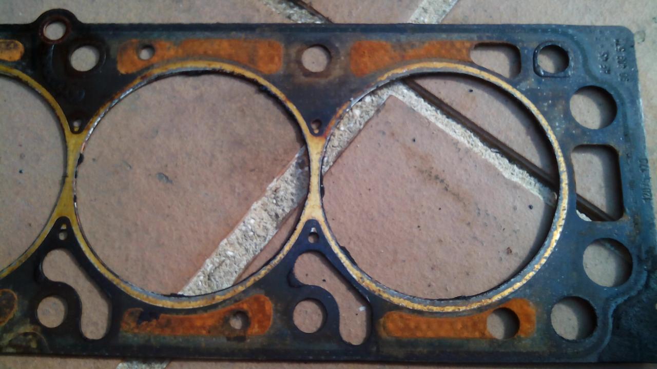

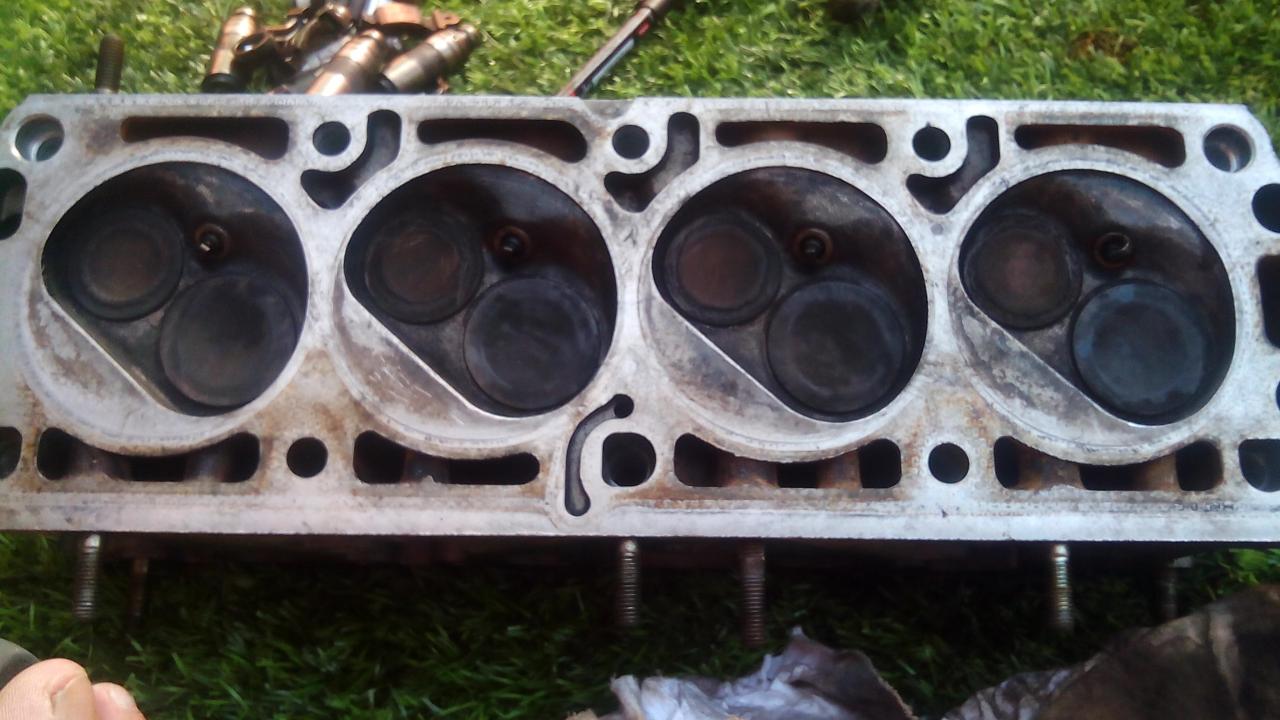

    como veis parece que hay una a fisura en el cilindro 4, pero en la junta culata se puede observar en la misma zona que el oxido del agua no llega en ningún cilindro al mismo, por lo que no parece que el agua entre por ahí.la costra de la culata tiene un olor dulzón,parece de anticongelante.. no es de aceite. Le he metido a cada cilindro del bloque un buen chorreón de aceite y en 6 horas no ha bajado el nivel, por lo que de compresión parece que esta ok. en las válvulas le he echado disolvente y ha durado mas de una hora en todas las cámaras hasta que se ha volatilizado..¿merece la pena quitar las válvulas para limpiarlas si no pierden?

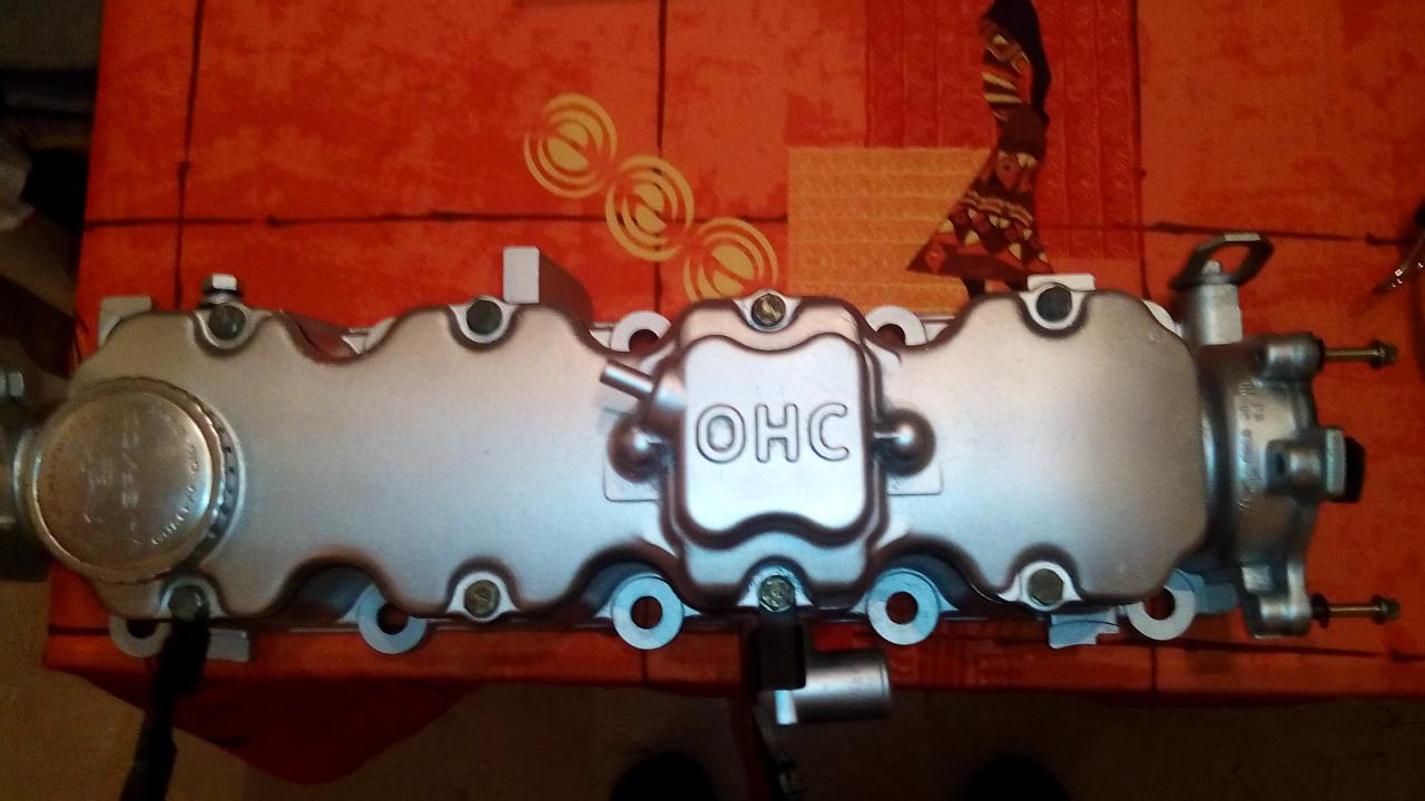

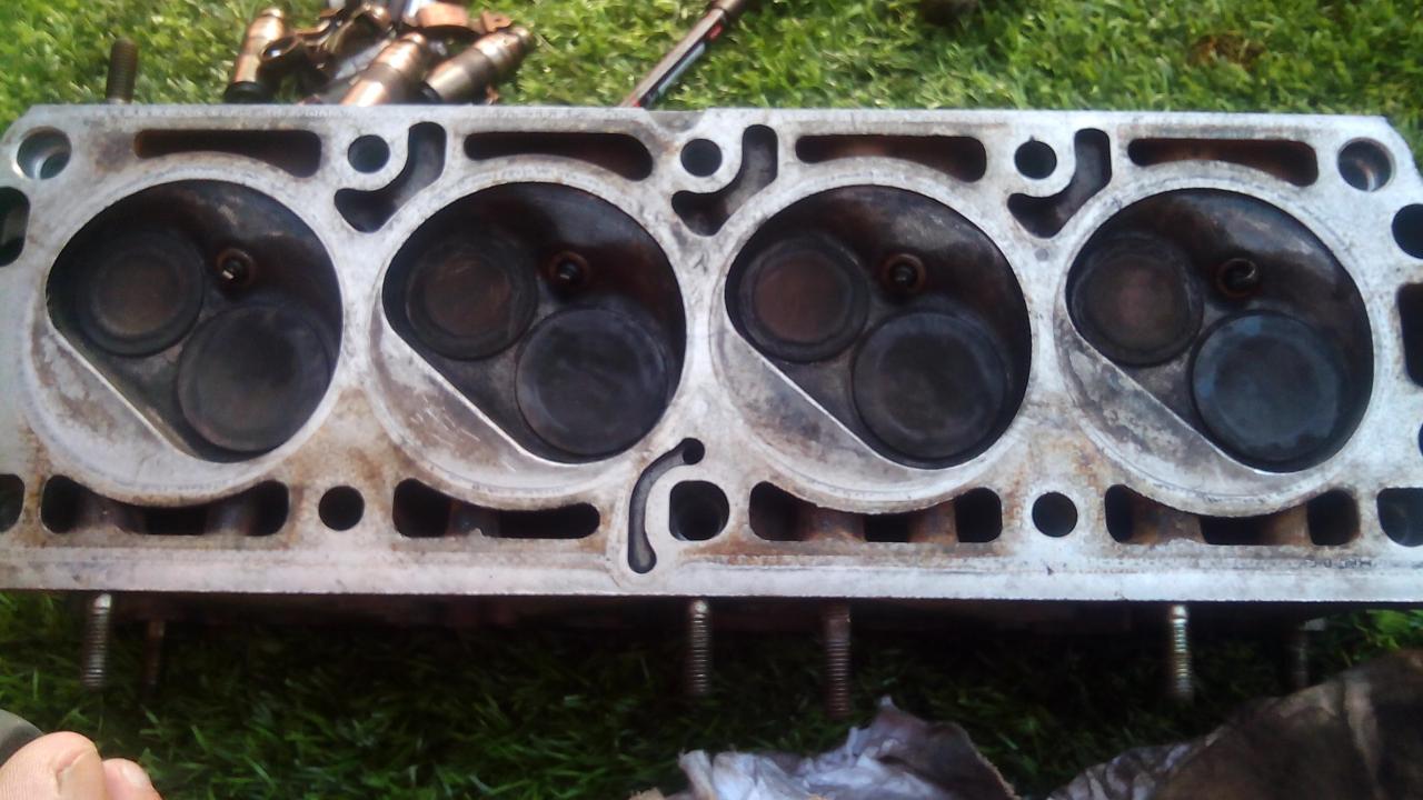

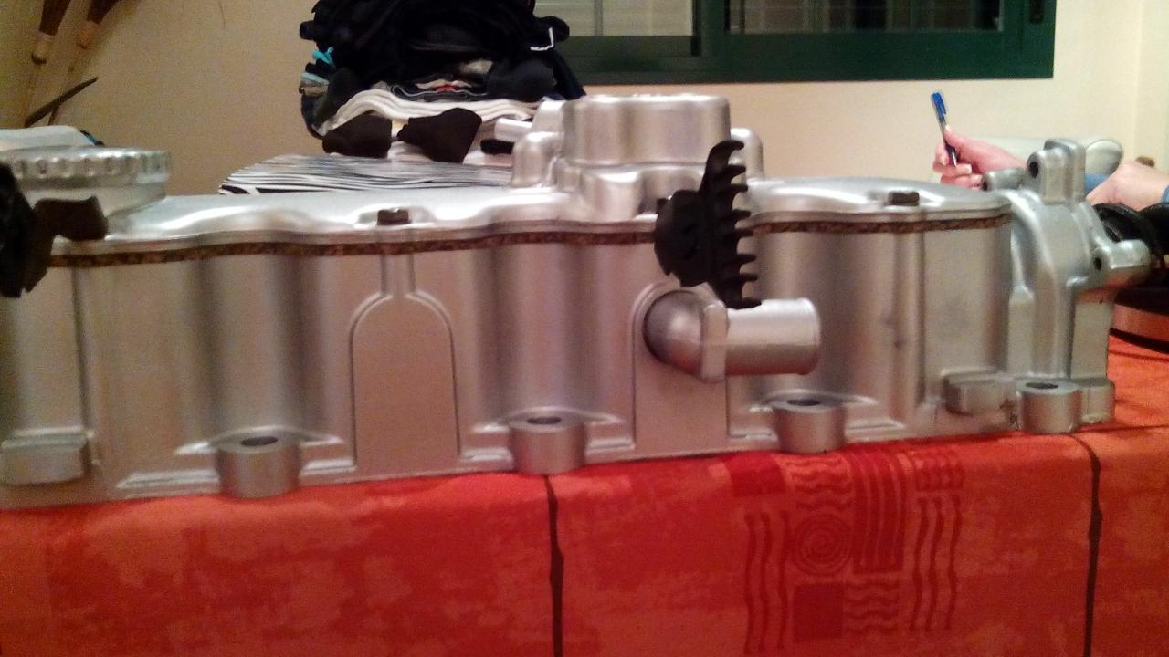

    Bueno pues en espera del salpicadero me he metido con el motor. Dos fotillos del culatin limpio y pintado con anti calórica plata de 800ºc:
    la carbonilla ya esta quitada.en los cilindros se ha disuelto con disolvente industrial.nada como un buen chorreon en los cilindros y a los 10 minutos se queda la perola del piston absolutamente limpia y sin rascar.le he hecho la prueba de infiltración con gasolina y ha bajado menos de un cm por hora estabilizándose.por lo que de anillos esta bien.tenia miedo porque alquitar la varilla de aceite en funcionamiento echaba gases y crei que fallaba la compresión,pero no.la junta culata podeis ver en el post anterior que no tiene fugas,se ve porque el oxido de las piscinas de agua no llega al cilindro.sin embargo me debe perder por porosidad(estuvo 7 años parado) porque algo de agua me consume y además no deja de gotear liquido por el escape aun en caliente.Esperemos que con la nueva junta se solucione.perdon pero he repetido las fotos y no se borrarlas
