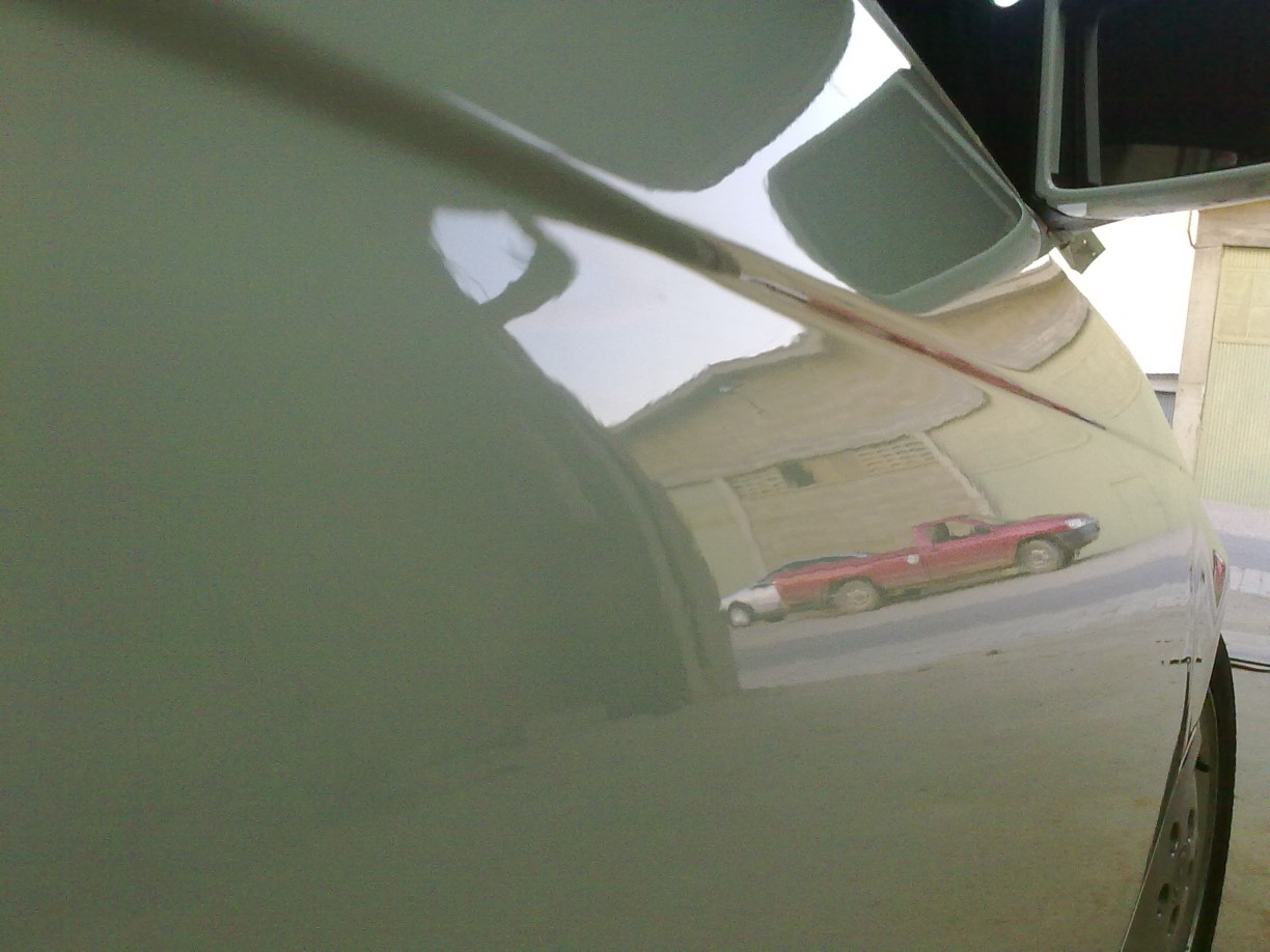

    A ver quien dice de los lavados automáticos dice de lavados manuales con productos no demasiado adecuados. Yo por lo que veo en la foto es que si tienes unos pocos
    Enviado desde mi phablet de 5,7" del año 2016
    Igual no tenía que haber puesto la foto!pero como te ha dicho Recio no es el mío,era para decirme lo que eran los swirl esos.Lo lavo bien poco como mucho una vez cada 4 o 5 meses(igual soy un poco guarro,pero es lo que hay..) y le doy con una balleta fina y fairy.

    Te aseguro Recio que cuando le montes la suspensión dejarás de ir por caminos ajajaGracias por la foto, siempre se aprende algo nuevo
