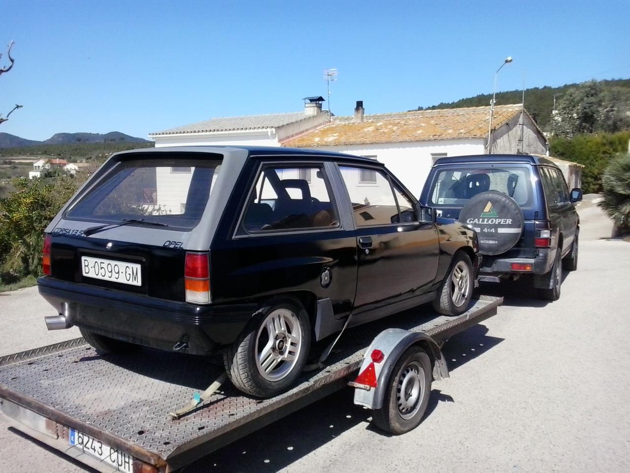

    os dejo una foto de mi ultima adquisición, tiene oxidación en el chasis, en la parte de las copelas. Así que supongo que sera para despiece.

  4. #24
    Un SR con taloneras de GSI? Raro, a ver qué mas adaptaciones tiene, aunque tiene buena pinta para despiece.

    16
    Pues si raro raro, la pintura de lejos parece otro, es como si estubiese pintado a spray...
    Ahora siendo domingo no puedo sacar ninguna foto mas, pero ya colgare donde tiene la oxidación.

    El sr negro queria swapearlo a 1.6 del gsi pero nose como andara el tema de homologar i tal... en fin, empezare por desmontar parachoques y aletas delanteras para ver mejor los podridos.
  10. #30
    Habiendo Corsa A con motor de 1.6 no debería de ser muy complicado, deberían de ponértelo "fácil", aunque igual te hubiese salido más barato buscar un GSI directamente, jejeje
    Sobre óxidos, mírale el maletero, pasos de rueda, zona de la batería, etc, son puntos comunes de corrosiones en estos coches.
