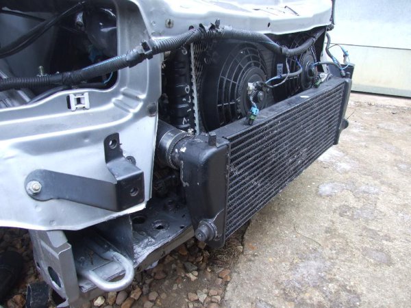

    Pues n tenía ni idea de que era eso del watercooler. He estado mirando unas fotos en google y me ha parecido muy guapo el sistema! Aunque también tiene pinta de caro, ya que todo es aluminio. De momento adaptaré creo uno de Frontera, tipo así:
    Archivo adjunto 40044
    Si elijes este intercooler mide la distancia entre bocas que te quepa el radiador del agua y si llevas aire en el tigra (como en la foto) lo veo j odido de meter ahi todo!
    Yo he mantenido el radiador del calibra turbo y he montado un radiador de saab que las bocas me pasan justo por los lados.

    Ok, no lo había pensado! Mediré la distancia para ver si me cuela por los lados del radiador. Aunque si te fijas, el Corsa B de la foto lo que se ve no es el radiador del a/c, sino del agua El Aire acondicionado no se puede montar en un Corsa/Tigra. El compresor no cabe, y el radiador del aire lo veo también complicado meterlo...en el morro lleva: Radiador de agua, radiador de aceite e intercooler...
