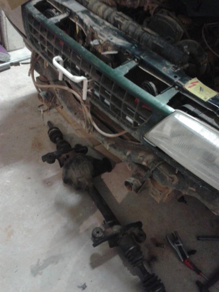

    por la tarde "restauración" del 600 y por la mañana el Frontera a quirófano,
    a parte de las soldaduras y grietas, hemos dado con el palier roto.... con la mala suerte que ha roto dentro del diferencial.... se avecina una buena salsa dentro de este...

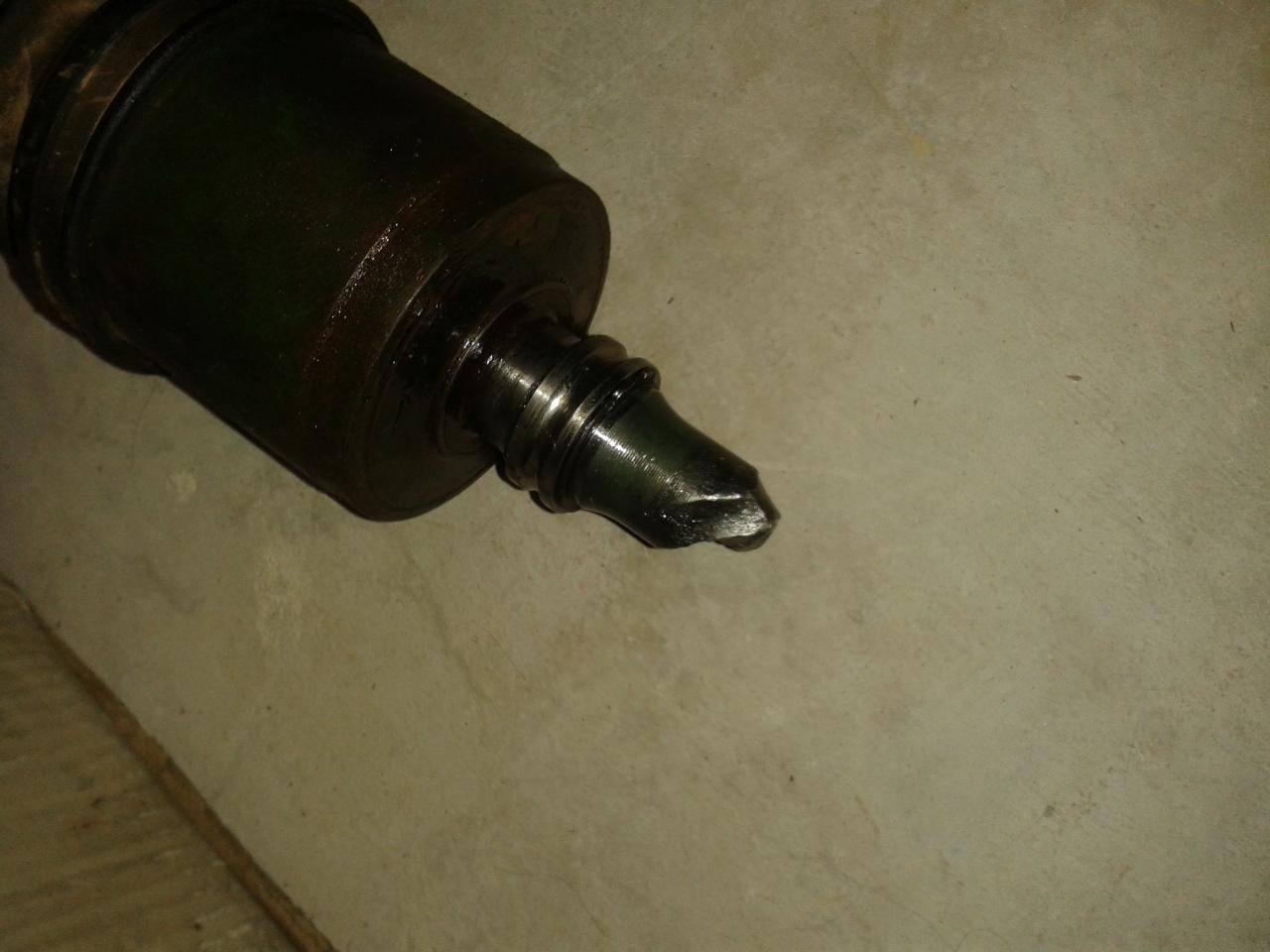

    comentar que finalmente el daño ha sido considerable, después de la grieta en la carroceria y tener que soldar...
    palier fuera y diferencial también, y se cumplió nuestro peor pronostico.. diferencial roto.
    grandes problemas grandes soluciones, hemos comprado un donante para piezas. ahora toca montar

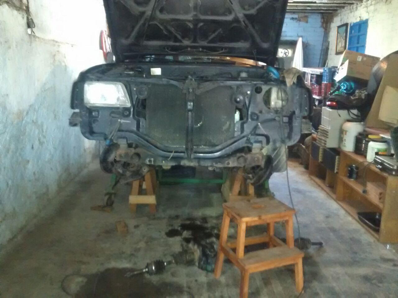

    fin de semana de nuevo bajo hierros,
    el donante nos ha cedido gustosamente el grupo delantero y todas la rótulas...
Nombre: IMG-20150509-WA0000.jpg
Visitas: 377
Tamaño: 125.6 KB
    ahora toca montar todo y volver a poner el nuestro sobre 4 ruedas que lleva ya 2 meses en el quirófano. en todo este tiempo se ha arreglado el chasis y ya está soldado y montado

    A ver, no es exactamente una rajada de chasis,
    La única raja es la que se ve de unos 2 centimetros de largo en una arruga de la carrocería. Cuando se compró el coche, en un estado bastante pésimo, uno de los problemas que sábiamos era que había tenido un golpe frontal y arreglaron de mala manera..
    Esa arruga no la pusieron a sitio y ni faros ni nada encabaja como debía… con el tiempo y el muchiiiisimo trote, por ahí se ha “abierto”
    La otra “raja” del frontal, son las soldaduras de la carrocería que han cedido, el frontal con el guardabarros. La soldadura era como por puntos, vamos que no era hilo continuo. Todo esto se ha llevado a sítio y se han arreglado las arrujas y todo de nuevo imprimado y soldado correctamente.
    Ojo no confundir estos daños nuestros con las conocidas particiones / rajadas de chasis de los Fronteras largos… a estos se rajaba el propio bastidor y no es nuestro caso
