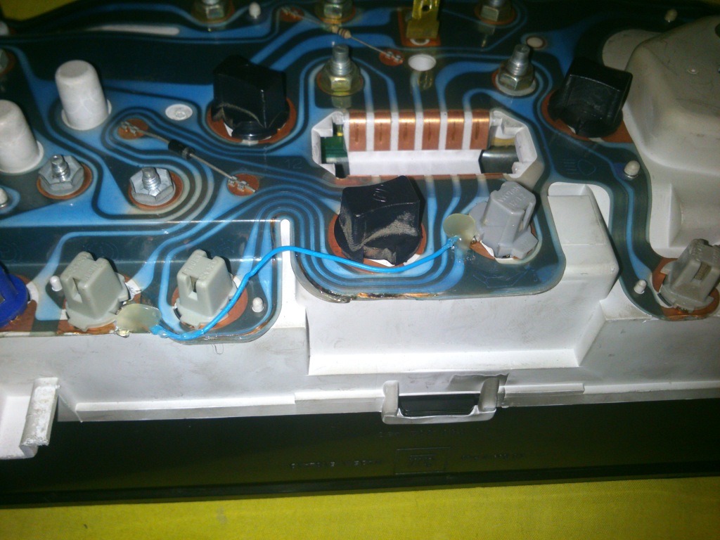

    A mi se me quemo alguna pista del mio de esa manera q enseñas y le pude soldar un cable de un punto a otro y de momento hay aguanta desde hace varios años
    Me alegra leer que alguien lo ha arreglado, mañana o pasado probaré a soldar un cable a ver si revive
    Cable pongo alguno un poco decente o cuanto mas fino mejor o...?
  2. #22
    Algo finito servirá. No te hará falta cable de 1mm
  3. #23
    Solucionado! Ya tengo el cuadro otra vez funcional
    Solución:
Nombre: IMG-20130910-WA0008.jpg
Visitas: 233
Tamaño: 191.9 KB
    Un saludo y gracias a todos

    Perfecto. Algo así tengo yo tb.
    Esta ya probado?
  5. #25
    Esta ya probado?
    Sisi por eso he cantado victoria!! Jaja
    Pongo contacto y se encienden las 4 luces (batería, aceite, freno de mano y el otro) antes sólo se encendía el aceite.
    La aguja de la gasolina se sube, y he arrancado y rpm correctas y al poner y quitar el freno de mano la aguja se mantiene, se le acabó la fiesta jeje
