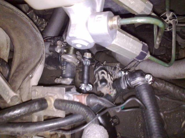

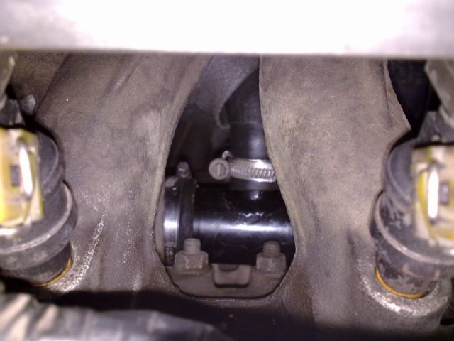

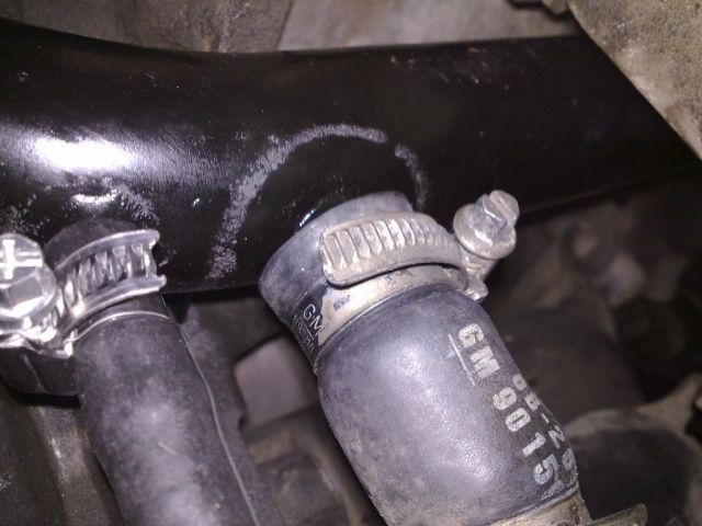

  7. #27
    yo los vi normalillos,asi que le pedi al de la tienda 2 mas,y los que me dio se ven mas fiables,los que me lleve extra son como los manguitos,llevan varias capas.
    el caso es que ese tubo en metalcaucho se ve que lo han hecho estandar,porque solo hay 1 modelo.
    Exacto, solo hay un modelo en MC, bueno, hay 3, pero ninguno coincide con el del 18SE. Son de Astra.
    No voy a usar los capuchones esos. Le voy a hacer un empalme hasta el circuito de refrigeración ya existente.
    Pondré fotos del antes y del después. Esta tarde he comprado manguito, abrazaderas, y 2 codos de PVC negro (también son de MC) que me servirán para hacerle las curvas al manguito sin que se pliegue hacia el vaso expansor...a ver si mañana por la tarde lo dejo listo de una vez que ya va siendo hora, xDDDDD.
    Edito: ya está listo, ha quedado algo chapuzas, espero que me dure hasta que consiga el tubo original.
