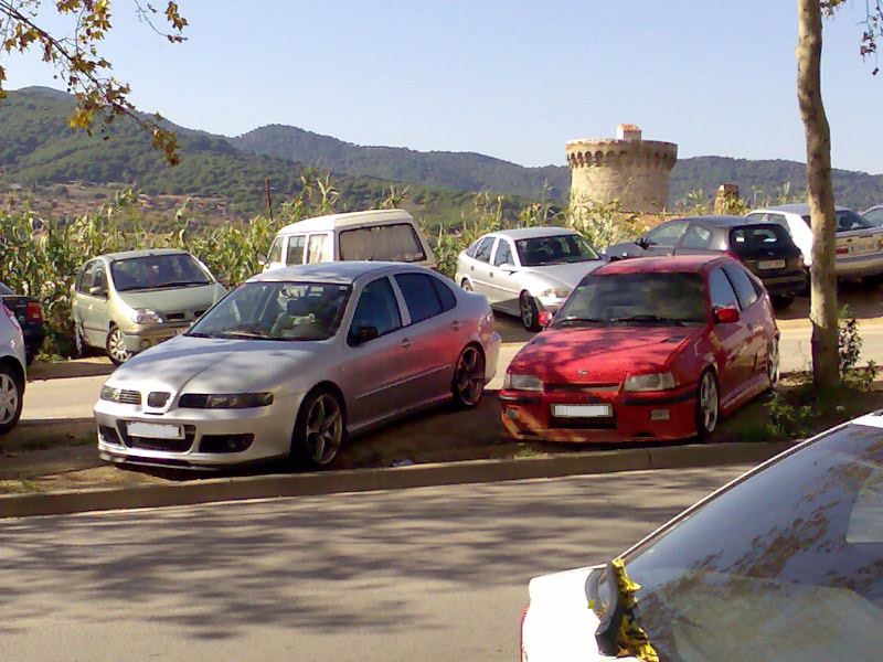

    aquí hace dos años.Clic en la imagen para ver su versión completa.
Nombre: Imagen191.jpg
Visitas: 292
Tamaño: 179.3 KB
    estaba mucho mejor de pintura...y aun conservaba las pestañas y alguna cosa mas.
